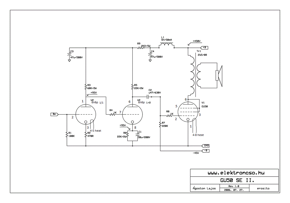

Sziasztok !
Tudom nem teljesen ide illő téma ,de muszáj tanácsot kérnem!
Megépítettem a GU50 SE végfokot , mellékelem a rajzot melyikről van szó.
Azt szeretném kérdezni , hogy milyen hangfalpárost ajánlanátok hozzá , hogy kicsivel dinamikusabb legyen , mert jelenleg egy pár philips 70fb563 hangfallal hallgatom , de mikor olyan zenét hallgatok amiben egyszerre sok a hang pl rock zene, akkor nagyon sok a torzítás, pedig nem is hangosan hallgatom , gondolom itt a hangfalak érzékenysége nem megfelelő...

(#) CIROKL válasza black1989 hozzászólására (») Feb 7, 2021 / 2
Ez igy kevés ,többet kellene tudni arról az se ről .
Mekkora kimenők milyen tekercseléssel ,mekkora hálózati trafó ,mekkora nyugalmi áram ,stb ?
Sok kérdés lenne ,igy hogy épitettel egy valamit arról sajnos nehéz lessz bármit is mondani ,a torzitást nem hinném hogy a hangsugárzókban keresném,.
Legalább képeket tegyél fel , a tápegység felépitése is lényeges lehet.

(#) TAttila77 válasza black1989 hozzászólására (») Feb 8, 2021 / 2
Helló. Jó helyre tetted be kérdésedet, hisz ilyesmi is idetartozik a cím alapján.
Ahogy CIROKL kérdezte, tegyél fel néhány képet és mesélj a kimenődről,a végfokod tápjáról is. Egy ilyen végfok jobb esetben kiválóan megépítve trióda üzemben 7W-ot tud és így szól szebben.
Mohingert is kérdezheted, tavaly épített egy GU50 SE-t. Friss élményeit meg tudná osztani veled és ha kéred ő is tud segíteni. A nyugalmi anódáramod mekkora?? (Miliamperre gondolok)

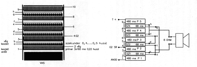

(#) black1989 válasza CIROKL hozzászólására (») Feb 8, 2021 /
Amint lesz időm , akkor csinálhatok képet , de nem szép a kivitelezés!
A Kimenők, és a hálózati trafók egyforma méretűek, 94*96*48mm nagyméretű hiperszil "vasak"!
A kimenő trafókat ,hogy miként tekertem arról megosztok egy képet! Az anódfeszültség terheletlenül 400 dc , a 2 oldallal terhelve 374 volt dc alá nem megy! A gu csövek fűtőfeszültsége 12,4 VAC ami stabil, a 6n6p csövek atomstabil 6,3v dc feszt kapnak !Azt is észrevettem pl , hogy ha pentódába kötöm ul csapoláshoz , akkor én nem érzékelem azt a kb 2-3 watt teljesítménynövekedést , azt viszont hallani , hogy nem szól olyan szépen mint trióda üzemben! Nyugalmit nem mértem még , mivel a katód nekem fixen a földre van kötve ,ahogy a rajzon is látható!

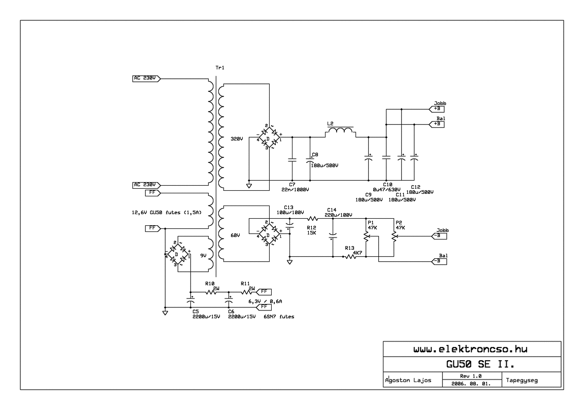

Tedd már föl a tápegységed rajzát is
Tessék!
(#) Ronin válasza black1989 hozzászólására (») Feb 8, 2021 /
2006-os. Nem csoda hogy már kiszáradtak benne a kondik.
(#) black1989 válasza Ronin hozzászólására (») Feb 8, 2021 /
Ígyvan!
A rajzodon ott van a negatív tápkivezetésen, hogy -45V. No ezt a tápegységétől /amivel ezt előállítod/ egy potméterrel kell adni, de nem biztos, hogy -45V kell pontosan, ezt úgy kell csinálni, ahogy CIROKL is írta, be kell tenni egy 10 ohm /10W -ot a katódba, erre teszed a feszültség mérőt és szépen kiszámolod ohm törvény alapján. A potméterrel addig állítgatod a negatív rács előfeszültséget, míg a katód ellenálláson olyan 60-65mA nem folyik. E felé egyenlőre ne menj!
GU-ja válogatja, de kb. ennyi kell a jó üzemeléshez. GU-nként ezt KÜLÖN kell elvégezni. Biztosan látni fogod, hogy a két csöved más-más potméter állásban, azaz más nyitófeszültséggel adja ezt a beállított nyugalmi áramot. Ha viszont közel azonos állás, akkor nagyon nagy szerencséd lesz, mert ekkor a két csöved közel majdnem egyforma.
Ahogy most megépítetted,azt sem lehet tudni, hogy működik a végfokod. Csak sejteni lehet, vagy csak remélni, hogy a 6N6P-id talán jól doldoznak és talán nem torzítanak. Ez is fontos, mert ha az már torzít, akkor eleve a be sm állított üzemű végpentódádat eleve torz jellel hajthatod meg. Példának okáúl azért kéne egy akár legolcsóbb egyszerű szkóp, hogy egyáltalán meggyőződhessél arról, hogy az eleje és a meghajtásod legalább jó legyen. Még itt a storeban kapható kis kínai DSO szkópocska is elég lenne erre jobb hílyán. Aztán amikor a GU-k legalább ilyen nyugalmi áramra be vannak állítva, ekkor lehet vizitálni tovább a jelenségedet. A kimenő vasad minősége okozza -é, vagy a légrésed rosz beállítása, egyebek, stb., stb.
Még egy megjegyzésem. A rajzodon nincs feltüntetve, csak remélni tudom, hogy lezártad a két kimenő szekunderét egy 47-100 ohm/ 2W ellenállással? Ha nem tetted meg, akkor azonnakl biggyessz rá egyet mindkét oldalon. Ez akadályozza meg, hogy véletlen üresjáratban , ha nincs hangszóró rákötve a kimenetre, akkor ne növekedjen meg a kimenő-illesztő transzformátorodban a feszültség. Emiatt át is üthet, pláne, ha a szigetelés nem úgy bírja ezt.
Az, hogy a hangfalad, amit rákötsz nem olyan érzékeny, mint amilyennek kéne lennie /90dB legalább, vagy e felettiek.../ az most lényegtelen, mert szólnia kellene és nem torzan, még ha halkabban is kicsit.
Hát kígy kell kezdeni a végfokod beállításával. Míg legalább így nem állítod be a GU-kat, addig ne várj sok csodát. Így csak totózol, hogy talán jó lehet.
