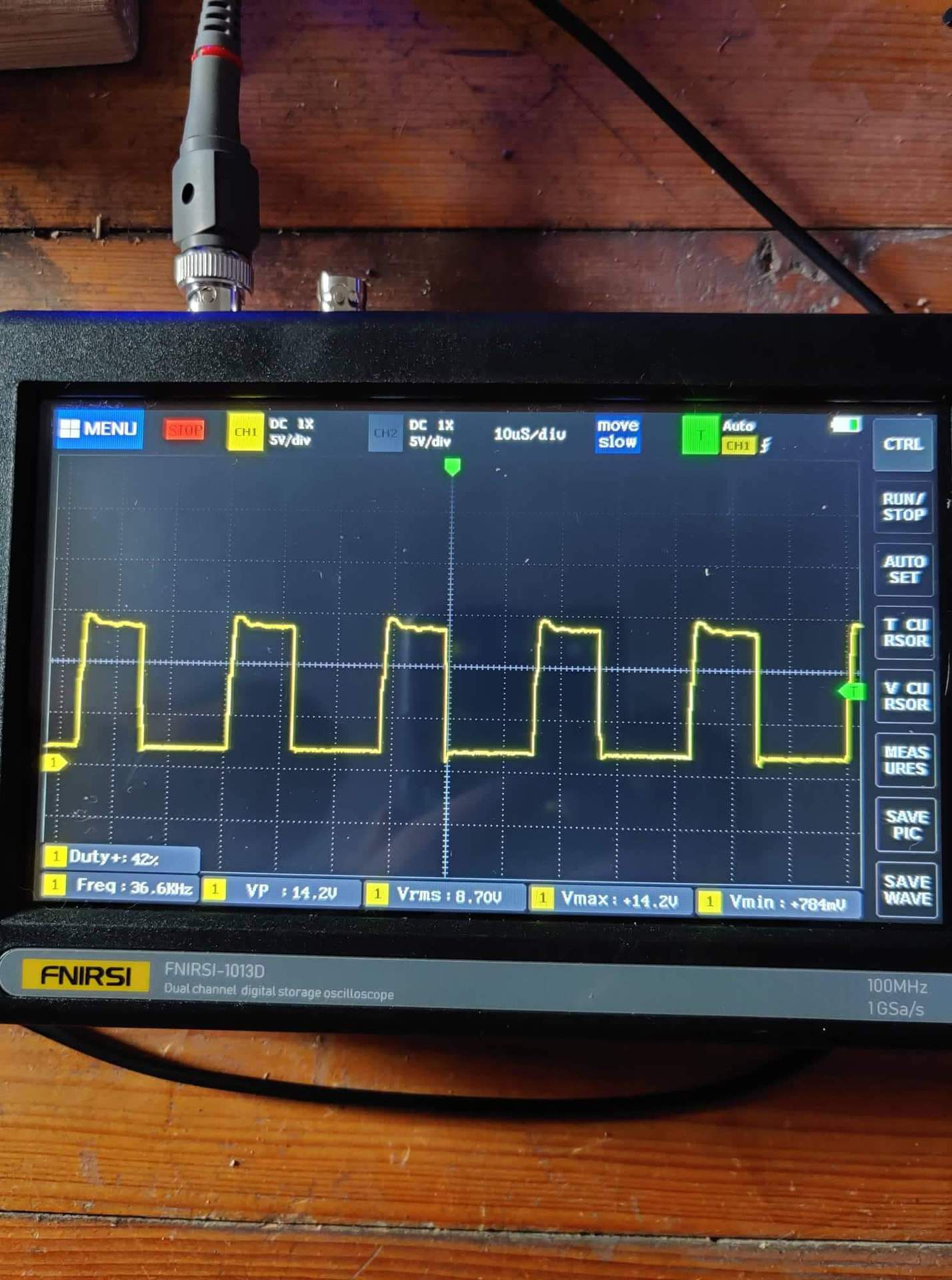

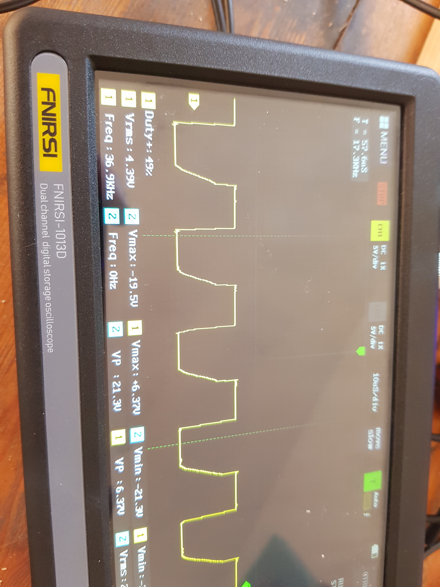

(#) korozsi hozzászólása Máj 4, 2021 /
Feltennek ket kepet, velemenyekre lennek kivancsi.
Az elsö kepen az 1.-es a hegesztes kimeneten a jelalak. Persze egyenlöre külsö traforol lett meghajtva az IGBT panel-fötrafo-egyeniranyito-fojto.
2.-es a TT trafo jelalak.
Masodik kepen az IGBT panel zenereken.
Kepen a felfuto agban van egy kis tullöves, hogy ez meg jo vagy nem-szerintetek?

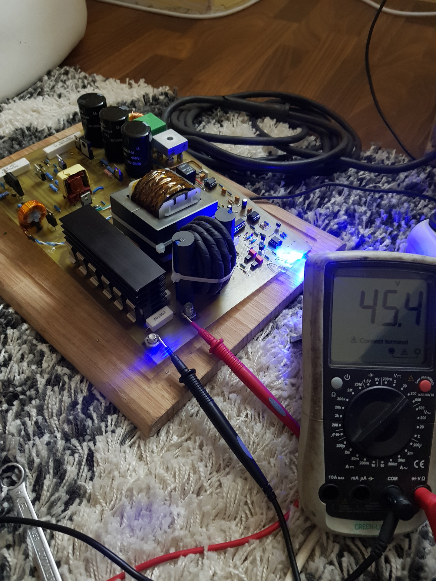

(#) korozsi hozzászólása Máj 15, 2021 /
Utanepitettem Zbartalos altal keszitett macit. Ezzel több problema is volt melyeket a melleket rajzon megjelöltem. A problemakat kiküszöbölve mint latszik minden oldalon 1-1 IGBT van beültetve. Igy is bekapcsolas utan 45 Voltot lehet merni a kivezeteseken.
Viszont a fötrafo zug valami okbol kifolyolag, a freki /32.3/ a poti felsö es also alasaban nem valtozik. A zugas viszont igen, felsö allas fele csvarva erösödik. Jarattam mar vagy 15-20 percet a kimenö aram maradt mindig 45 Volt.
Kivancsi volnek, hogy mi miatt zughat a fötrafo, velemenyeket kernek.

(#) kivancsi4 válasza korozsi hozzászólására (») Máj 16, 2021 /
Szia.
A főtrafó vasmag méretét is, valamint a menetszámokat is írd le, lehet hiányzik egy pár menet...
Az általad jelzett problémákról zbartalos tudott (középső kép, jobb alsó sarok,fólia átvágás, áthidalás), de nem jelezte, inkább ráfogta a kondenzátor rossz helyre forrasztására, hogy miért volt neki úgy jobb, én nem tudom.
Egyébként jó nyákterveket és javításra szorulókat is megosztott. Az általam mentettek az idáig kiderült problémák nagy részét nélkülözik, vagyis a főtrafó alatti vezetősávok ezeken is jelen vannak.
(#) korozsi válasza kivancsi4 hozzászólására (») Máj 16, 2021 /
Szia.
A fötrafo menet szama nalam 18/5. Eredetileg 20/6 van a rajzon.
(#) korozsi válasza korozsi hozzászólására (») Máj 16, 2021 /
EE 71 ferrit 3C90
(#) dara válasza korozsi hozzászólására (») Máj 16, 2021 /
A kimenö áram nem 45V.Az a feszültség.És külömben is kevés.Elbirna még egy de akár két menetet is.A felvett áram mennyi?Én emelném a frekit akár 60KHz ra is.A gét jelek milyenek?Jó lenne egy szkóp ábra.
(#) mpisti válasza dara hozzászólására (») Máj 16, 2021 /
60kHz-nél már igencsak számít a meghajtó áramkör fólia rajzolata, vezetősávok hossza stb. Arról nem is beszélve hogy az áttételből eredően elvileg közel 70V-nak kellene lenni a kimeneti feszültségnek.

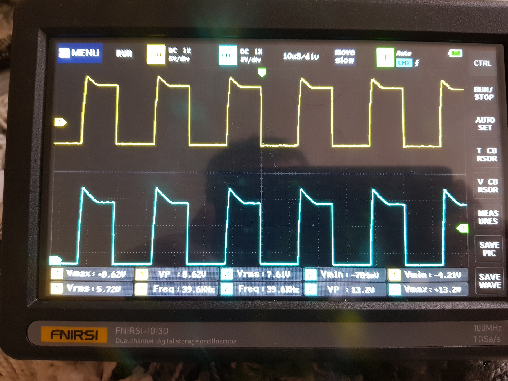

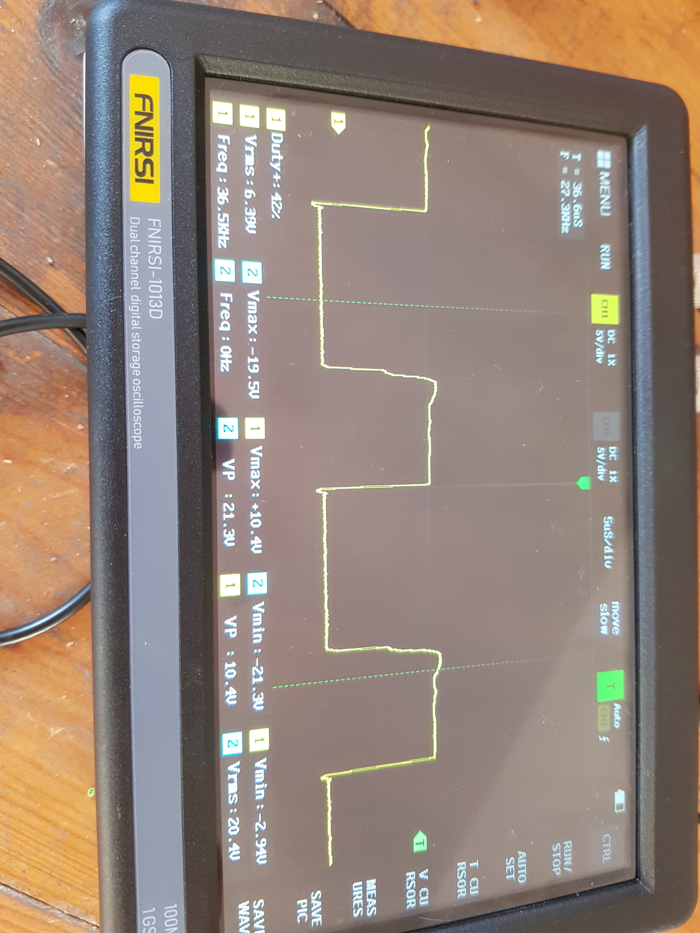

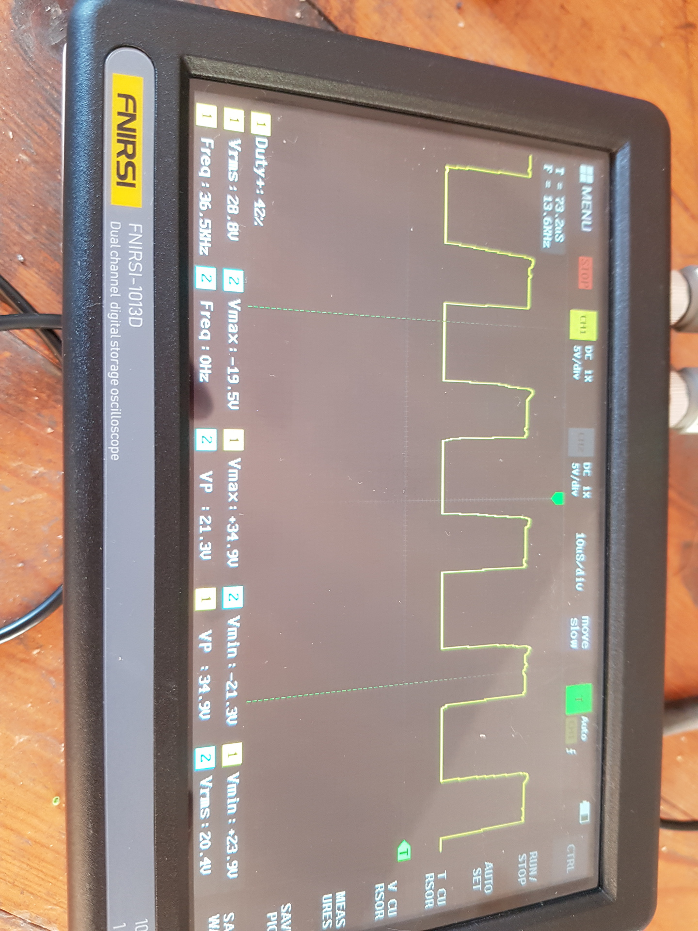

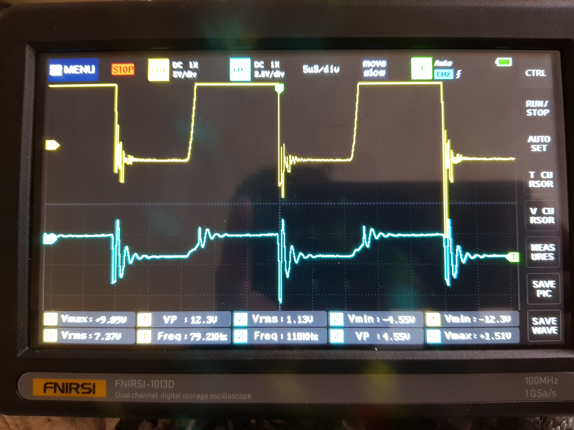

(#) korozsi hozzászólása Máj 17, 2021 /
Szia Dara.
Köszönöm a kiigazitast. Teszek fel 3 kepet az elsö kettö a gate meghajto diodain a harmadik pedig hegesztö kimeneten mertem.
Valami tenyleg nem stimmel az egesszel, mintha csak fel arammal müködne. A fötrafo szekunder oldalan 70 voltot mertem, ez igen keves.
A 320 Volt az meg van az be is megy az IGBT pozitiv oldalan a Collektorba a negativ oldalon pedig az Emitterbe.

(#) dara válasza korozsi hozzászólására (») Máj 18, 2021 /
Egyenlőre ne hálózatról próbáld,a fötáp helyére elég a 40-50V is.Valami tényleg nem stimmel.Nézd meg az összes diódát a főtrafó körül hogy jók e,meg a bekötésüket is hogy jó irányba vannak.4-én feltett gét ábrád jónak tünik a mostaniak nál elég nagy a katyvasz.A frekvencia az összes képen változik,meg a kitöltés is.Ezek nem változhatnak csak úgy maguktól.
(#) Ge Lee válasza korozsi hozzászólására (») Máj 18, 2021 /
Most akkor 45V van a kimeneten vagy 70V? A 45V egyébként teljesen rendben van, mivel ez ugye egy együtemű szerkezet, azaz nem 2 hasznos munkaüteme van hanem csak 1, és ha a 320V-ot leosztod a trafóáttétellel, meg hozzáteszed hogy a multimétered nem csúcsértéket mér, akkor éppen ki is jön a 45V. A szkóp valószínűleg ezt helyesen mutatná, legalábbis a jelalak pont olyan amilyennek lennie kell, az más kérdés hogy a feszültségszintek értelmezhetetlenek rajta (4,39V). Bár ha ez egy tizes osztó utáni értéket jelent akkor még jó is lehet mert az akkor ugye 44V.
(#) korozsi válasza Ge Lee hozzászólására (») Máj 18, 2021 /
Elnezest kerek, ha nem voltam eleg egyertelmü. A hegyesztö kivezetesin 45Voltot mertem. A 70 volt az a fötrafo szekunder kivezetesein merhetö. Teszek fel majd ma szkop kepet es megirom azt is, hogy milyen az oszto.
(#) korozsi válasza korozsi hozzászólására (») Máj 18, 2021 /
Megosztok egy ker fenykepet az IGBT G-E labak között egyes osztoval.
