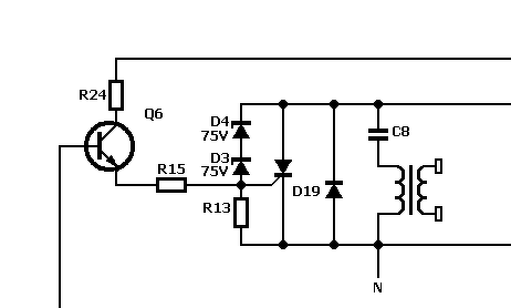

A másik tippem az lett volna, hogy egy diac. Ezért nem mérsz rajta semmit, mert ez így jó. A kérdés az, hogy amikor eléri a feszültség a küszöböt, akkor teszi-e a dolgát?
(#) JZoli válasza Koncsar hozzászólására (») Feb 1, 2021 /
Az a TH1 feliratú alkatrész,lesz a gyújtás igazi végrehajtója, az valószínűleg egy tirisztor (ritkább esetben triak) azt kellene cserélni, ugyanis gyakran előfordul, hogy mérve jó, de a feszültség hatására átvezet, és így a kisebb feszültség miatt nem lesz gyújtószikra.
(#) Inhouse válasza JZoli hozzászólására (») Feb 1, 2021 /
Meg eléggé rozsdásnak néznek ki a forrpontoknál a lábak...akár el is korrodálhatott itt-ott.
(#) Sebi hozzászólása Feb 1, 2021 /
Immergas panelről rajzolva....
(#) Inhouse válasza Sebi hozzászólására (») Feb 1, 2021 /
Ez most melyikhez válasz?
(#) Sebi válasza Inhouse hozzászólására (») Feb 1, 2021 /
A szikráztatásról volt szó... Csak úgy betettem a rajzot, mert kéznél volt.
Ha irreleváns, törölhetem.
(#) Koncsar válasza JZoli hozzászólására (») Feb 1, 2021 /
A TH1 mellett az egy BT149G tirisztor. Beforrasztott állapotban nem tudok rajta mérni semmit. Ez kapcsolná rá feszültséget a SIDAK (K2000G) ra?
Igen ez kapcsolná. A két szélső lába között kellene mérni néhányszor 10mV-ot.

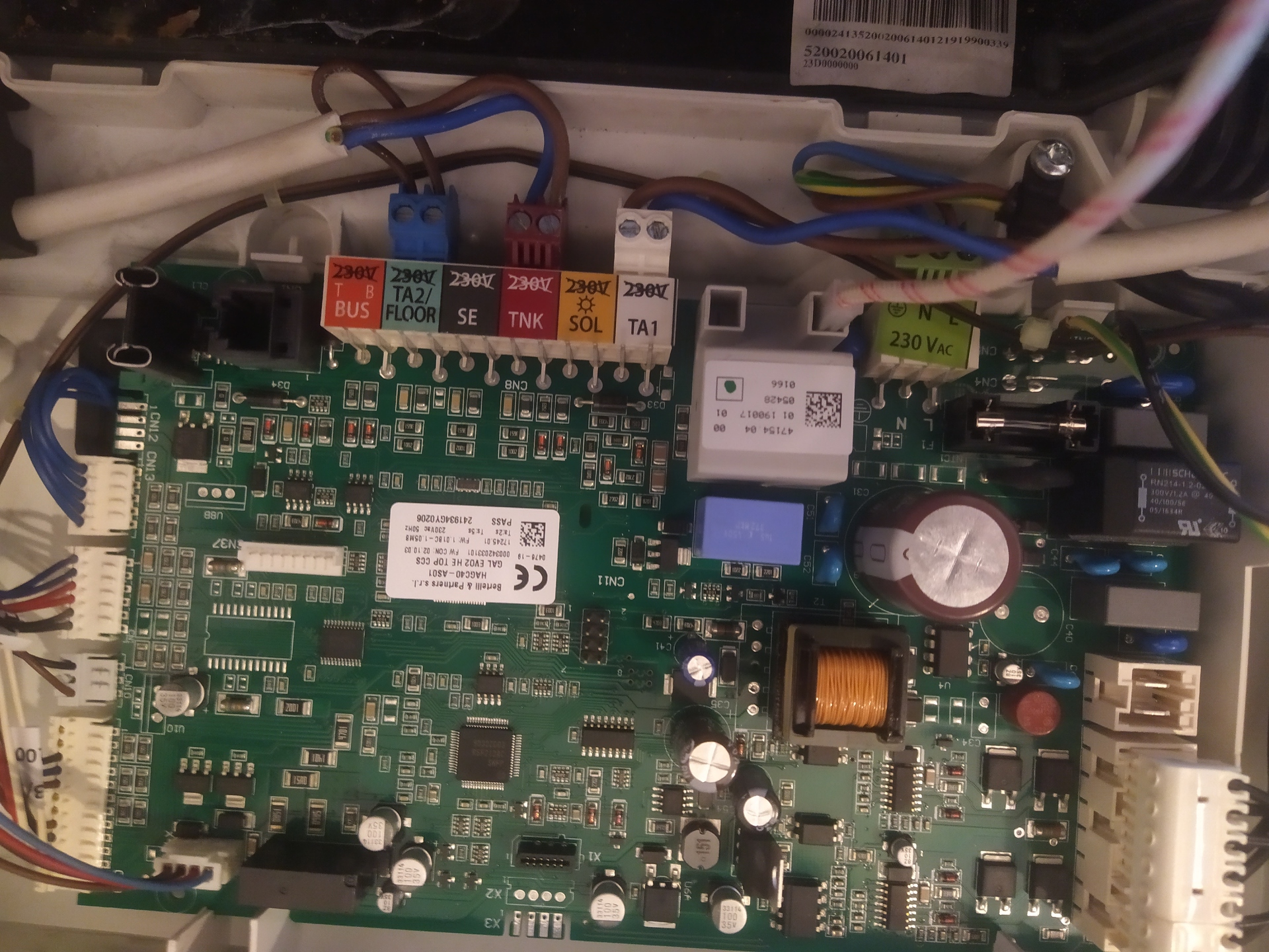

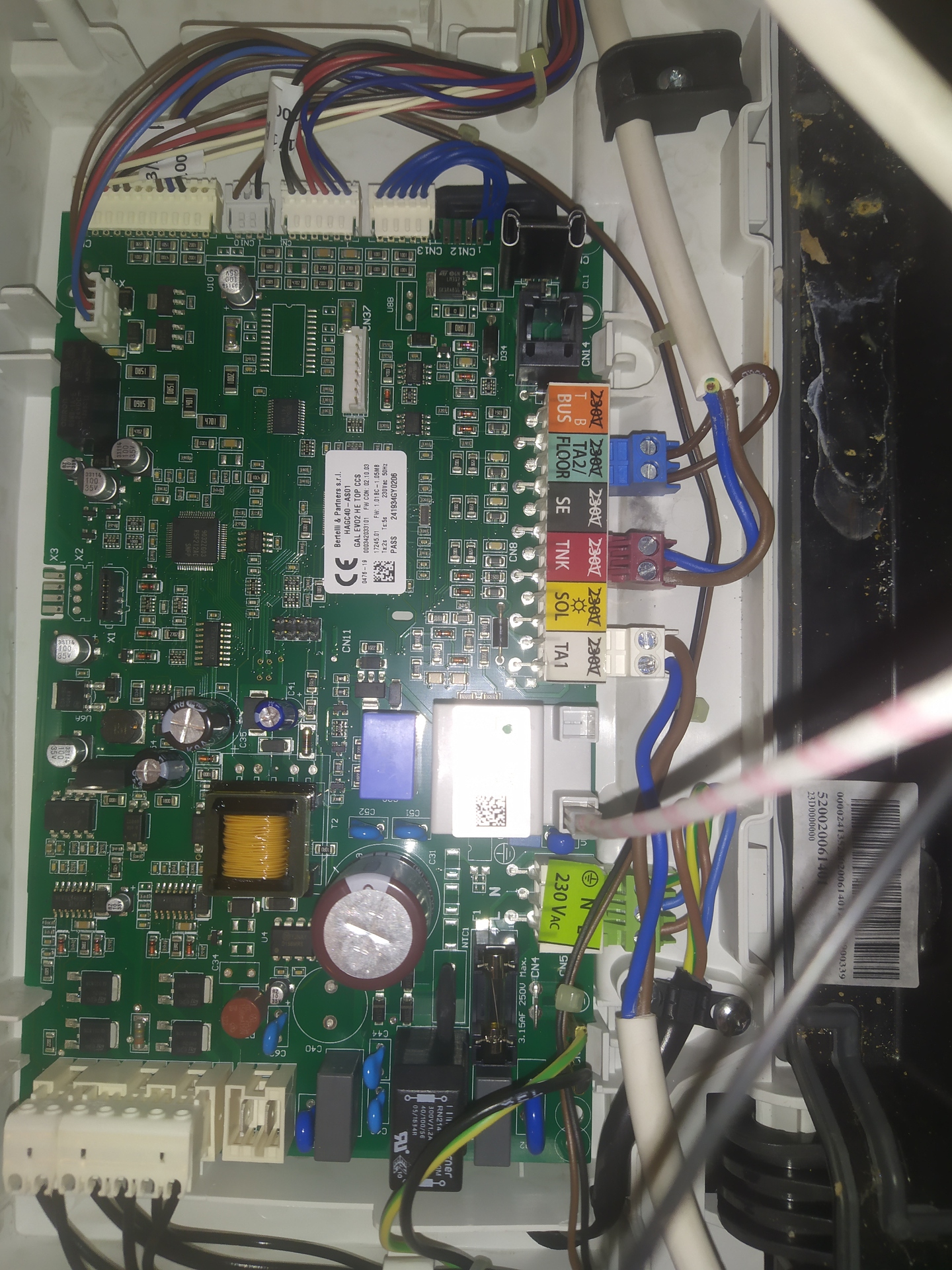

Ariston Genus One készülékbe sikerült belenyúlnom. A második telet már nem bírta ki gond nélkül, nagyjából folyamatosan szórja a lángleszakadás, nincs lángérzékelés, nincs láng hibákat.
Tisztítás, diódacsere megvolt, talán kicsit rosszabb is azóta. Az Ariston márkaszervízes és a független szervíz is panelcserét mondott már a telefonban is, de természetesen az a tetves kazán nem produkálta a hibát mikor kint volt a szervíz (3X)
Most már jobb a helyzet, szinte folyamatosan hibára fut, ott kell virrasztani minden csepp melegvízért és fűtésért
Két dolog miatt nem szántam még rá magam a panelcserére. A hibánál egyértelműen lehet hallani, hogy szenved a láng, mintha elzáródna a gáz, vagy többletlevegő fújná el. Szerintetek okozhatja ezt esetleges kéményeltömődés? Mondjuk az azért lenne furcsa, mert ha nagy nehezen elindul, akkor akár órákig is képes menni gond nélkül.
A másik, hogy tegnap 4X állt ki 309 - Gáz relé hiba miatt. Ez eddig nem volt és a gázrelé az egy 5000 Ft-os alkatrész a 80000 Ft-os panellal szemben. Olvastam már itt is és én is megerősítem, hogy ez a kód nincs dokumentálva az olasz mérnük-géniusz barátaink álral. És nekem ez a hibakód korrelál a szenvedő, "elfújódó" láng problémával. Mintha a gáz "szakadozna" vagy a levegő ventillátora fújna túl.
Van ilyen tapasztalatotok? Ha esetleg van itt a fórumon olyan szakember, aki tud hibát felderíteni, mérni, szívesen egyeztetnék vele, mert a "kijövök-diódát cserélek-cseréljél panelt" tengely nem annyira szimpatikus.

(#) Inhouse válasza fazekask hozzászólására (») Feb 16, 2021 / 1
Milyen dióda lett cserélve?
A panelről, főleg a lángőr részről kellene jó minőségű kép. Hátha ott (is) van gond, a panel szinte biztosan javítható.

(#) VIM válasza fazekask hozzászólására (») Feb 16, 2021 / 1
Szia! Olvass IDE vissza és a végén a panelen lévő gázrelé részen kicserélt alkatrészek óta nincs probléma. Beszélj az érintettekkel.
(#) fazekask válasza Inhouse hozzászólására (») Feb 16, 2021 /
Dióda... hülye vagyok. Elektróda
Lőttem 2 képet is, ezen látszik rendesen a lángőr rész?
Gondolom ez az a fajta, ahol egy elektróda van, azon gyújt és a lángőr is azon keresztül dolgozik?
Mivel elektróda lett cserélve, ezért a lángőr résznél még lehet a gyújtótrafó szekunder szakadása, illetve a panelen levő további ehhez kapcsolódó alkatrészek. Ez utóbbiakkal még nincs tapasztalatom.
Ha gázrelé baj van, akkor, ahogy írták, itt kicsit visszább lesz pár hozzászólás egy ugyanilyen panellel, a gázrelé melletti kondenzátorokat cserélték és jó lett.

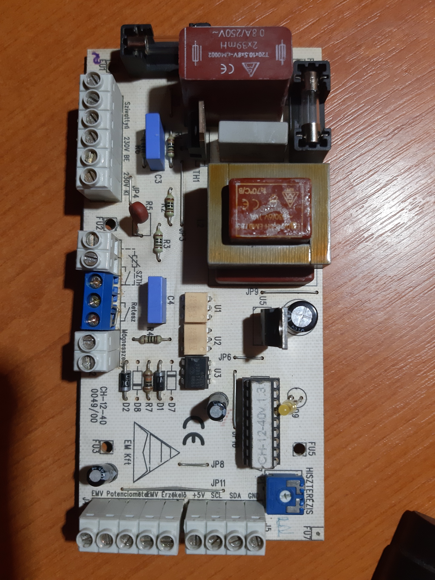

(#) csoxi hozzászólása Feb 27, 2021 /
Szeretnék ehhez a panelhoz bekötési rajzot keresni. Potméter és érzékelő , bekötés és érték.
(#) csoxi válasza csoxi hozzászólására (») Feb 28, 2021 /
Erre gondoltam. A potméter és NTC értékére lenne szükségem!
