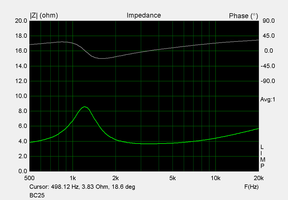

Sziasztok, szeretnék választ kapni egy régen vitatott kérdésre amire még a hozzáértők is csak bizonytalanul szoktak nekem hümmögni valamit...
Adott két egyforma 4 Ohmos szélessávú vagy magassugárzó hangszóró, amikor sorbakötöm őket fog-e változni a magas hangtartomány lesugárzásuk. Egészen pontosan arra gondolok, hogy a hangszórók lengőtekercsének van induktivitása (nem is olyan elhanyagolható mértékű) és tudjuk azt, hogy a hangszóróval sorba kötött induktivitás (mértékétől függően) 6dB/oktávos vágást eredményez. Tehát ha két hangszórót sorba kötünk egymással mindkettő induktivitáson keresztül kapja meg az erősítőből kijövő jelet. Mi történik valójában ilyenkor?
Igen, van a hangszóróknak induktivitásuk, de nem olyan nagy, mint gondolnád. Ha megnézel egy középsugárzó 4 Ω impedanciájú hangszóró egyenáramú ellenállását, akkor nagyjából 3,5 - 3,6 Ω -ot fogsz mérni. Nem mértem soha, de szerintem egy magassugárzónak is hasonlóak az elektromos paraméterei.
De egy hangszórónak csak az egyik jellemzője a statikus elektromos jellemzője, a másik (mechanikai) oldali jellemzői is visszahatnak az elektromos jellemzőkre, ezért nehéz általánosságban a kérdésedre válaszolni. A hangszórók konkrét paramétereinek ismeretében lehetne válaszolni kérdésedre, mondjuk egy jó szimulátorban. A hozzászólás módosítva: Feb 20, 2021
Változhat a frekvenciamenet az impedanciának megfelelően, de csak akkor, ha nem egyformák a hangszórók.
A mellékelt képen egy Vifa BC25TG-04 impedanciáját látod. Ha például kettő ilyet sorbakötsz mindkettő ugyanúgy fog szólni mint szimpla felállásban, mert egyforma impedancia mellett a feszültség is egyformán oszlik el a kettő között. Itt mindkettő 5.5Ohm 20Khz-en és 3.5ohm 3KHz-en. Ha két különbözőt kötsz sorba, amiből egy egyik 3ohm, a másik 6 ugyanazon a frekvenián, akkor a 3ohm-os hangszóró halkabb lesz, ezáltal a frekvenciamenete is változik. A hozzászólás módosítva: Feb 20, 2021
Szia! Nincs ezen vita, hangszórót nem kötünk sorba! Ezért nem találsz irodalmat ezzel kapcsolatban. Elsősorban mechanikai problémák állnak a háttérben.
Ha sorba kötsz két egyforma induktivitás, azokon egyforma feszültség esik a frekvenciától függetlenül.
Ezt fejtsd már ki bővebben légyszíves, mert a hangszórók sorbakötése egyáltalán nem ördögtől való dolog, sőt eléggé gyakori jelenség. Milyen mechanikai problémát okozhat két magassugárzó sorbakötése például?
