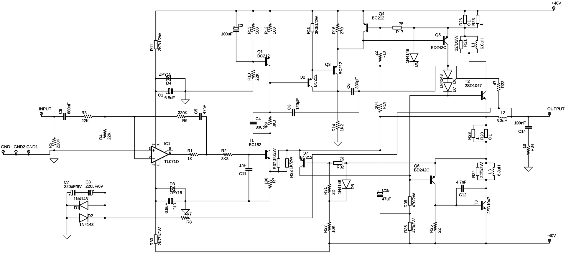

(#) arpadk hozzászólása Feb 21, 2021 /
Udvozlet mindenkinek Ausztraliabol de kulon koszonetet szeretnek mondani Alkoto kolleganak a Ludwig Nyak megtervezeert. Megepitettem az erositot es a kovetkezo a problemam .
A kimeneten +48v van , a kovetkezo alkatreszeket hasznaltam MJL3281 vegtranzisztorok, MJE15031 meghajtok. az A osztaly BC640 minegyik tranziszor plusz T6 szinten BC640 T2 MPSA42 eredeti alkatreszek. A mereseim a kovetkezok Tap +- 51v , IC 4 lab -14v, 7 lab +15 , 6 lab -13v , 2 lab +40v , kiemelve az IC-t ugyszinten +48 volt van a kimeneten
T7 B+50 C+51 E +1v , T9 B +49 C+51 E+49, T9' B+49, C +1v , E+0.3v , T8 B+49v C+51v E+49v
T10 B-51v C+48v E-51v , T10' B -51v C +48v E-51v
D15 36v Zener A +11v K +48v, D14 zener A +49v K +51v, D3 1N4148 A +51v K +51.3v,
D4 1N4148 A +48.8 K +48v. Semmi eges , a tranzisztorok nem is langyosak , terheles nincs rajta es a bemenet sincs rovidre zarva. R30 R30' es R31 R31' azok rendesen melegednek de nekik az a dolguk.
Elore is koszonom a segitsegeteket udv Arpad

(#) reloop válasza arpadk hozzászólására (») Feb 21, 2021 /
Szia! A műveleti erősítő egyelőre maradjon eltávolítva, a 2-es lábának a +48 V veszélyesen magas feszültség.
A T2, T3, T4, T7 körben keressük a hibát, IC nélkül a kimeneten a negatív tápnak kéne megjelennie.
Mérd meg, a következő ellenállásokon mekkora feszültség esik: R14, R15, R17, R18, R22.
A tápfeszültséget csak szűken a mérés idejére kapcsold be, mert az R30-31 a normál terhelés négyszeresét kapja.
Szerk.: figyelembe vetted a helyettesítő tranzisztorok eltérő lábkiosztását?
A hozzászólás módosítva: Feb 21, 2021
Azért ismét vizsgáld felül a lábkiosztásokat. T3, T4 kollektor-emitter között dióda viselkedés mutatkozik, ami nyitó, vagy letörési feszültséget egyaránt jelenthet. Az R23-on nem is eshetne feszültség, ha R17 felől nem folyik áram. Mi mérhető az R23 ellenálláson?
A T1 valószínűleg teljesen nyitva van, T3 bázis a pozitív táphoz képest 0,2-0,3 V? Ebből az következne, hogy T3 teljesen lezár, R18-on nem eshetne feszültség.
Ezen az ábrán a modifikált változatra is érvényes feszültségértékek szerepelnek. A bal feslő sarokban találod a mérés menetére vonatkozó előírást.
A műveleti erősítőn kívül a C2-őn is a megengedettnél magasabb feszültség jelent meg. A kimeneti egyenfeszültség értékéből látjuk majd, hogy túlélték-e a kalandot.

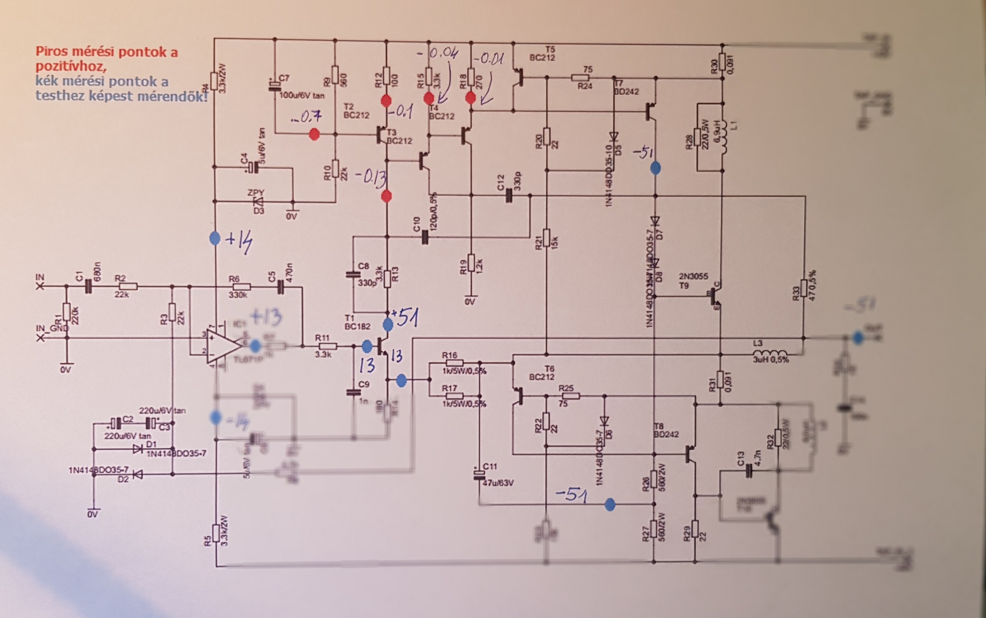

(#) arpadk hozzászólása Feb 22, 2021 /
Jo reggelt mindenkinek Reloop kicsereltem a T1 T3 T4 T5 T6 os tranzisztorokat , plusz a T2 MPSA42 -t is, C2-t szinten kicsereltem . Az IC tapjai jok +- 14v, a 6 -os labon -10 mv van IC nelkul, R21-20 melegszik . A kimeneten -51 v van, D14 A +15 K +51v, D15 A -51V K -51v, D4 A-51 K -51.5,
D3 A +51 K +51.5
Udv Arpad
(#) reloop válasza arpadk hozzászólására (») Feb 22, 2021 /
Szia! A méréseredményeid IC nélküli állapotban megfelelőek. Mehet be a műveleti erősítő.
A QUAD405 amatőr utánépítéséhez az NE5534-et szoktam ajánlani. Abban egy tranzisztorpár korlátozza az invertáló és nem-invertáló bemenetek közötti feszültségkülönbséget. Ezzel nem csak önmagát, hanem a C2-t is védi, ha a ± táp kerül kimenetre.
Mivel nem tekinthetjük teljes biztonsággal hibátlannak az áramkört, köss a C2 lábaira egy antiparallel diódapárt akár ideiglenesen, akár véglegesen. A diódák típusa közömbös, még egyformáknak sem kell feltétlen lenniük, csak működőképesek legyenek. Ezen az ábrán D1, D2 pozíciószámmal szerepelnek. A C2 helyén látható szembe fordított kondik szükségtelenek, azon ne változtass!
Az OPA134 teljesen megfelel a végfelhasználáshoz, kísérletezéshez a TL071-et ajánlom. Utóbbinak kicsit több az alapzaja.
Tedd fel a diódákat a C2-re!
Nem kell találgatni melyik a hibás alkatrész, könnyen behatárolható.
Töltsd le ezt az ábrát! Nyisd meg valamely Neked kézre álló képszerkesztővel, és írd rá a kék és piros pöttyökhöz a megfelelő relációban mért feszültséget!
Ezen a linken láthatod, szériában megy a javítás
(#) arpadk válasza reloop hozzászólására (») Feb 22, 2021 / 1
Feltettem a diodakat es itt csatolom a meresi eredmenyeket
Ügyes vagy!
Talán nem is kell rá felhívnom a figyelmedet, hogy a kimenet és az (Alkotó rajzán) T2 emitter között szakadás van. Ott az R20-21 eredőjét, 500 Ω-ot kéne észleljünk.
Kijavitottam a szakadast a panelen, a kimeneten 15mV egyen fesz van A T2 Emittere +0.8 voltot mutat most. Holnap terhelessel le fogom tesztelni .Mindenesetre koszonom a sok segitseget
