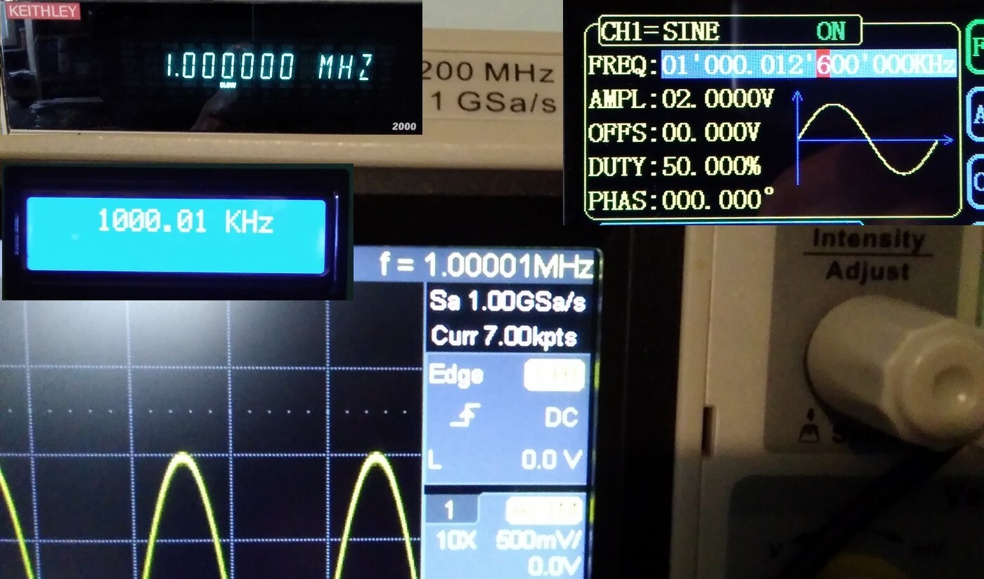

freki mérésAdott egy generátor ami kijelzi az adott frekit is, ha ezt megmérem két másik műszerrel természetesen mást mutatnak, de ha előveszek egy másik frekimérőt az egy újabb (negyedik) értéket mutat.A freki egyébként szuper stabil, nem mászik, és az eltérés is ugyanez marad, akár a 10 akár 100kHz-et nézem. A gond az, hogy be kellene állítani egy jelgenerátort de mihez állítsam hozzá, ha mindegyik műszerem más értéket mutat? Ha rendelnék Kínából valami 8-9 digites 15-25 dolláros frekimérőt az meg mutatna nekem egy ötödik értéket. Létezik valami freki etalon elérhető áron? Esetleg tudna valaki kölcsönözni pár napra olyan műszert (akár generátort, akár frekimérőt) ami valóban pontos? Nem szeretnék erre nagyobb összeget költeni, nekem tökéletesen elég lenne annyi is, ha tudnám, hogy pontosan mennyit tér el mondjuk a szkópom kijelzése a "valóságtól".

Több oka is van, hogy nem mérem. Az egyik, hogy már régebben megmértem, ugyanez volt a helyzet, azok sem pontosak, szórnak stb. A másik, hogy nekem volt egy ugyan, de elkallódott, fogalmam sincs, hogy hol van. Vannak ugyan ilyen pár dolláros "etalonok" Kínából, de ugye azt is hozzá kéne valamihez állítani, meg ennél már lényeges a referencia feszültség értéke, osztók stabilitása stb.
Szkópon mért érték .... saccra jó lesz ... persze digitalis meg minden ... tizedes pont utani 1. esetleg 2. digitet elfogadnam 3dikat saccolni jo ... frekimero hasznosabb ... persze egy jobb etalon se lenne rossz ...

![]() Na mindegy. Van a K2000 meg a Siglent közt mérésben 13ppm különbség, nem szórakozok, úgy veszem hogy valahol a kettő közt van az igazság. Vagy nem, de az már nem érdekel.

Van egy vicsys-es frekimérőm beépítve egy műszerbe ami itt van a cikkek közt, onnan építettem meg évekkel ezelőtt. Ez csak kvarc pontos, de nagyjából ugyanúgy 13ppm-mel mutat kevesebbet mint a Siglent, tehát kb. ugyanúgy mér mint a K2000. Jó lenne egy ilyen frekimérő, csak a kvarc helyett kéne neki egy tcxo vagy ocxo időalap, és azt valami etalonhoz beállítani.
Az abszolúte pontosság és a stabilitás nem ugyanaz! Kb a szezon és a fazon esete... Az a sima ócsó kvarc oszci az életben nem lesz se pontos, se stabil! A kettő kizárja egymást...
Azért nem lehet pontosítani a frekvenciáját, mert minek??! Rálehelsz, és elmászik a frekvenciája. A szkópodban is csak 2ppm-es tcxo van(vagy jobb esetben 0,5ppm-es). Azok jóval stabilabbak már, de az abszolúte pontosságuk ennél rosszabb szokott lenni. Viszont ott legalább van értelme arról beszélni, hogy szoftveresen kalibrálható(esetleg ha hangolható, hardveresen), mert a stabilitásuk megengedi ezt.... |
