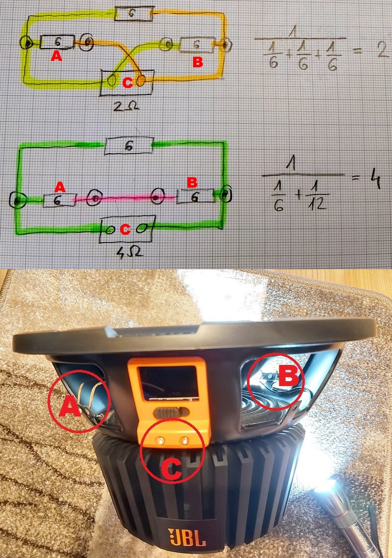

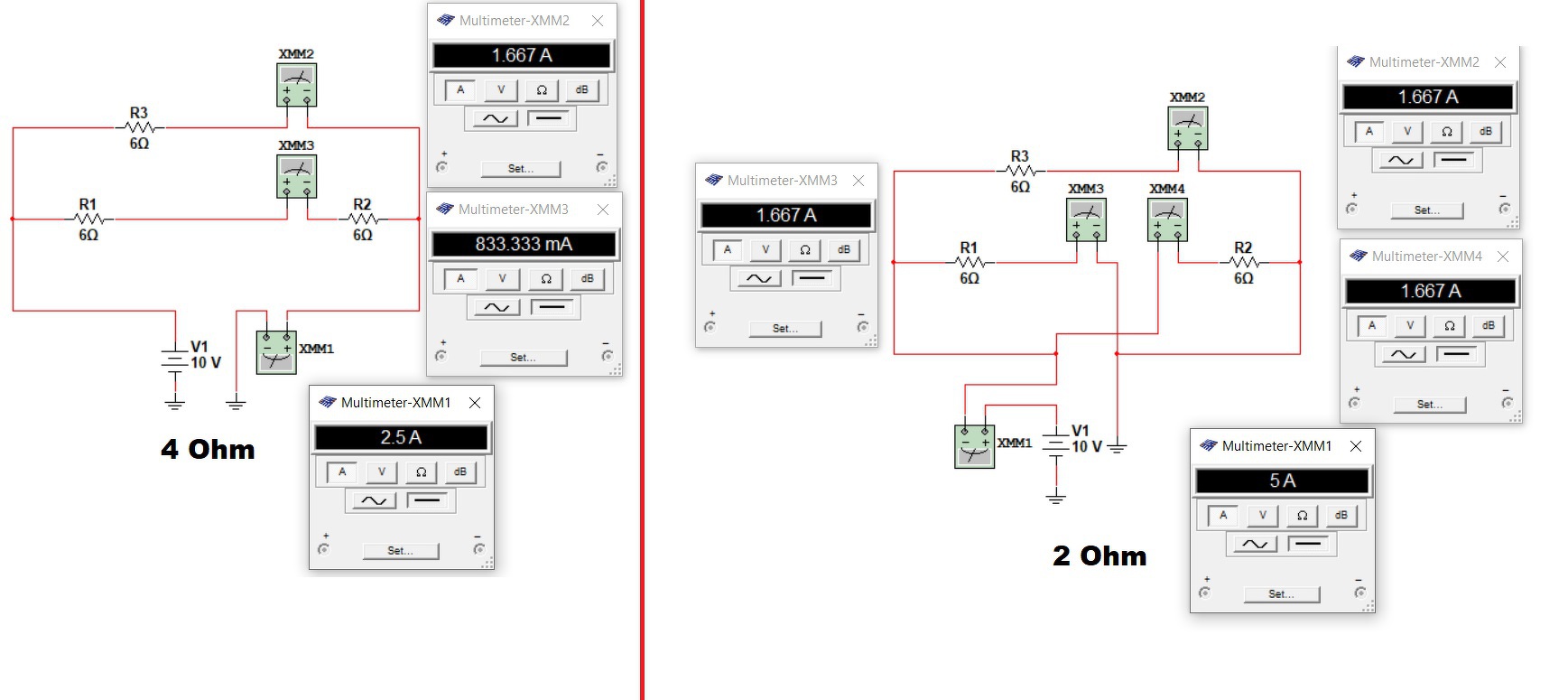

Oke, de nem, ez lenne igazából kérdésem. Mert írhattam volna 500 vagy 1000 Wattot is, ez csak elméleti. Hanem az, hogy a 2 tekercs össze van valahogy kötve a csévetesten is, mert lehetetlen ez a mérési eredmény. Nem a mérőműszerben kell keresni a hibát és nem is az számít hogy milyen az erősítő. Olyan, amilyet akarok, a lényeg, hogy 2 vagy 4 ohmon nincs-e olyan trükközés, hogy csak az egyik tekercs van terhelve és ott fele teljesítményt bír. Mert ebből a szempontból nem hiszek a ráírt teljesítményben. Tudnom kellene, hogy pontosan hogyan vannak a tekercsek összekötve, lehet hogy van egy 3. tekercs vagy csak félig van megtekerve és ott ketté van osztva stb..
Az egyik bekötőszál terminálról leforrasztod a kapcsolóba menő vezetékeket és 4 Ω állásban kimérheted van-e a kapcsolat a tekercsek között a csévetesten belül. Szinte biztos, hogy nem lesz.
Mint korábban említettem egyenáramú méréssel vizsgáld a tekercsek ellenállását, ha úgy érzed az nyugtat meg. Technikai szempontból a 4 Ω azért kedvezőbb, mert ugyan azon teljesítmény mellett 30 %-kal kevesebb áram folyik, ennyivel csökken a veszteség a hangszórókábelen és a csatlakozókon. 2 Ω 200 W - 10 A, 4 Ω 200 W 7 A.
Köszönöm szépen, ez jó ötlet, ha lesz időm, így fogom megnézni. Úgy is az a terv, hogy a kapcsolót kiiktatom, és 2 oldalról fogom megforrasztani a terminálokat 4-es vezetékkel, mert gyárilag viccesen vékony, amit a kapcsolóhoz vezettek (képeken).

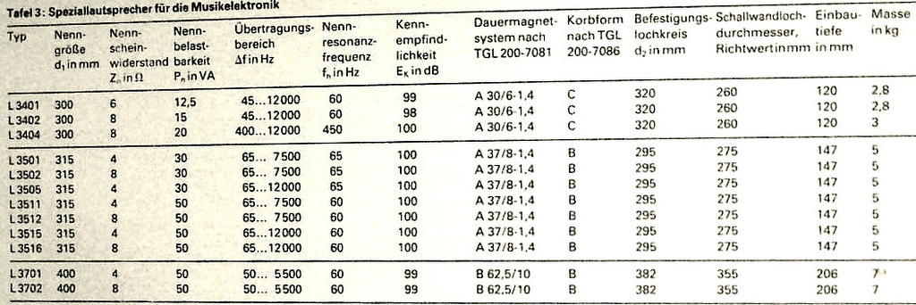

Vermona nem, de a hangszóró gyártója, a RFT ráírhatta: Pl. a L3401 30cm átmérőjű hangszórójára, hogy "12,5VA"... Nekem is van ilyen és a mostani százwattosakat "kenterbe" veri.

Nekem is van két ilyen 30 centis wermonám (RFT) és valóban 12,5 wattól így szólnak. De van ugyanilyen mérteű 50 éves magyar tölcséres AUDIO-m.
A mellékelt képen a kis külföldi csodabogár 30 wattos, és pirinyó hangja van a törcséres 12,5 wattoshoz viszonyítva. Üdv:H.F. Idézet: „Az eltelt 40 év ilyen baromságot eredményezett a teljesítmények vonatkozásában, hogy egy ilyen egyszerű dolgon vitatkozunk.” Az isten szerelmére! ![]() Te vitatkozol mindenen és ismételgeted a butaságaidat. Nem, nem valótlan adat a 35V RMS, az 150W 8ohm-on egy +-63V tápfeszről járó végfokozatról! Ki a franc vagy te, hogy lehazugozz? Az inkompetenciád már kezd unalmas lenni, az, hogy mennyire erőlteted a butaságaidat már egyenesen szánalmas kategória. Ki a frászt érdekel, hogy a vermona hangszórók mit bírtak, nem róluk beszélünk, eltelt azóta 40 év legalább! Jímélj meg attól is, hogy nekem magyarázod az RMS jelentését! Attól, hogy egy könyv ISBN számát írod ide, még nem tudsz semmit, nem értesz semmit és brutálisan inkompetens vagy, szóval hagyj engem békén az ostobaságoddal. Idézet: „A mellékelt képen a kis külföldi csodabogár 30 wattos, és pirinyó hangja van a törcséres 12,5 wattoshoz viszonyítva.” Elterelő hadművelet, ha vesztésre állnak a dolgok. A csatolt képeden nem hangszórók, hanem hangsugárzók vannak, igencsak eltérő kivitelben. Ez a magyarázata az igencsak eltérő hangosság értéknek. A 30 W -os pici egy kisméretű hangszóró zárt dobozban, igencsak gyenguszka hatásfokkal. A tölcséres egy nyomókamrás tölcséres hangsugárzó, a tölcsér révén illesztve a légtérhez, nagyságrenddel jobb hatásfokkal. Ráadásul az átvitt frekvencia sáv is beszéd átvitelre hangolva, ami azt is jelenti, hogy a teljesítményt a hallás legérzékenyebb sávjában sugározza. Ettől is hangosabbnak hallik.

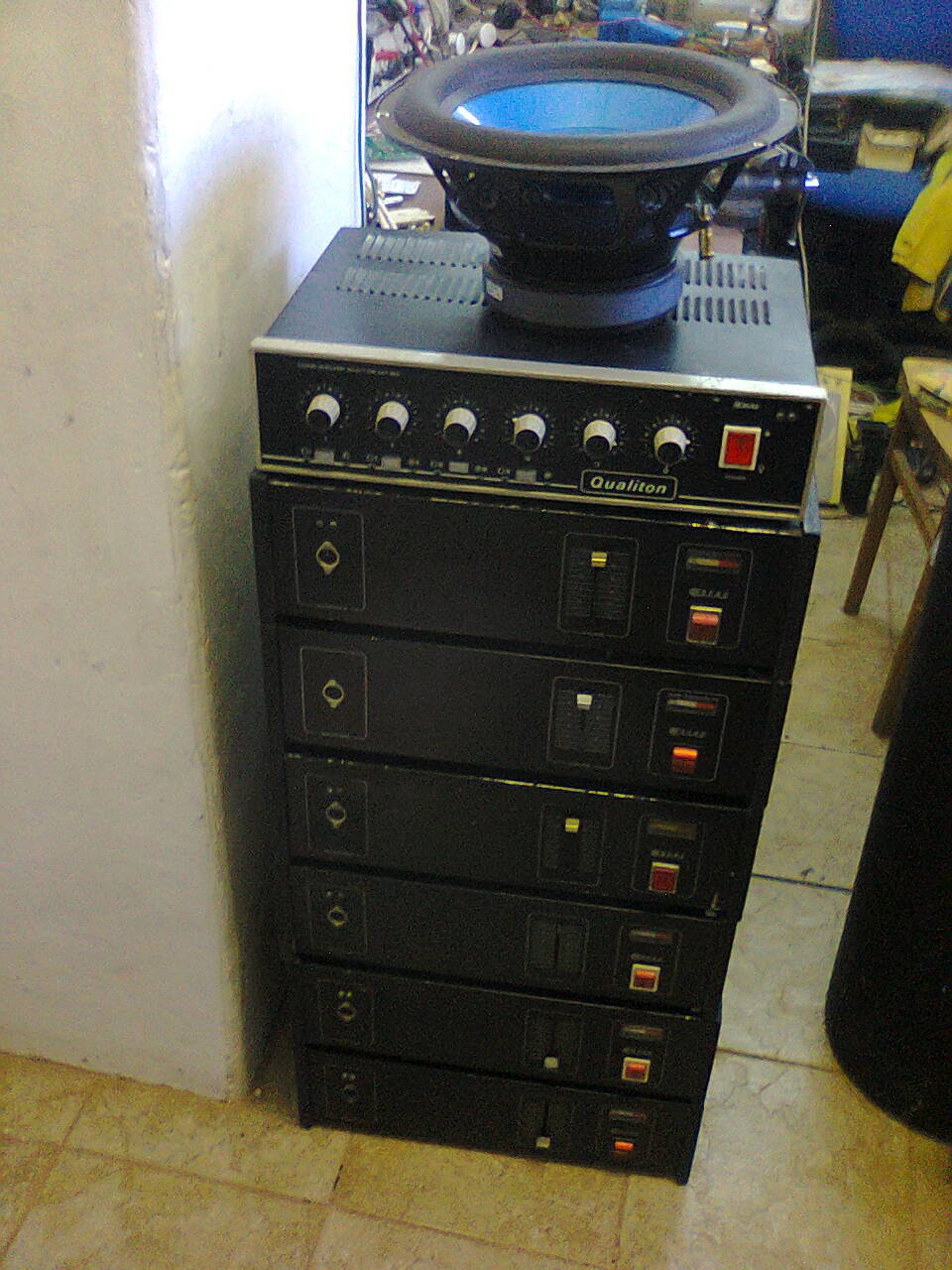

Az első képen szereplő JBL subwoofer hangszóró (az eredeti GT4-12, nem a hasonmásai) , az egyik legjobb ár-érték aránnyal rendelkezett, a maga 20 ezer forintjával. Teljesítménye 250W rms, átmérője 30cm. Nincs rajt túl nagy mágnes, a gumiborítás tuningol rajt optikailag egy kicsit (kb, 3-4 mm vastag). Tekercs 2,0".
Az említett hangszórót nyúzom, már lassan 14 éve, egy 60 literes reflex dobozban kb 27Hz alsó freki átvitellel (mostanában házimozihoz). A korábbi erősítőm, amiről írtam is a TDA7293 topicban, párhuzamos-hídkapcsolás, 4 IC-vel, műterheléses mérésem van róla, megkerestem: "Párhuzamos kapcsolás (2db TDA7293 IC) 4 Ohm Uki= 24,59V Pki= 151W 8 Ohm Uki= 26,86V Pki= 90W Párhuzamos-Híd kapcsolás (4db TDA7293 IC) 8 Ohm Uki= 47,60V Pki= 283W" Ezek clip LED bevillanásának határán mért értékek, nagyobb trafóval közel 400W lenne 8 Ohmon... Szóval, a fenti (szolidabb kinézetű) JBL hangszórós hangfalnak betömtem a reflexnyílását, és 15Hz-es tiszta színusz jellel 110W teljesítményt mértem a hangszórón! 15Hz... sokan el sem tudják képzelni, ez már lökködi a membránt rendesen. Nem ez a lényeg. A fenti hangszóró reflex üzemmódban bulikhoz mindig a clip LED-ig lett tekerve, órákon át. Látható mit tud az erősítő. A mostani hangszórómat (második kép) 25W kb meg sem mozdítja. Le sem tudnád fogni a membránt, akkora erő van benn. Nem finomkodik szétveri a kocsit. És igen, próbáltam ilyen klasszikus régi csodákat (2-3 utas nem írok márkát, de ismert népszerű típusok) Azzal a jellel, amit ez a subwoofer megkapott, hát már a negyedénél szét akartak esni. Azok valóban 20-30 Wattosak, de eljárt felettük az idő. Autóban miért nem használnak olyat? Mert nem sok levegőt mozgat meg, csak üvölteni tudnak, de mélyet nem adnak. Javaslom nézz videókat egyesek olyan rendszereket építettek a kocsikba, hogy a tápkábel köteg vastagabb, mint a karod. Nem hiszem hogy 10W szaladgál rajt. Elárulom, több ezer... Úgyhogy, ha azt állítod, a hangszóróm 250W helyett 25-öt tud, azon csak nevetni tudok ![]() És írhatsz bármit, engem nem győzöl meg a mért eredményeimmel szemben. A hozzászólás módosítva: Márc 5, 2021
Idézet: „Az egyik bekötőszál terminálról leforrasztod a kapcsolóba menő vezetékeket és 4 Ω állásban kimérheted van-e a kapcsolat a tekercsek között a csévetesten belül. Szinte biztos, hogy nem lesz.” Ilyen megoldást szerintem még nem láttatok. Írtam JBL-nek, válaszoltak. A hangszóró 3db 6 Ohm-os tekercset használ. ![]() A csatolt képeken látható a kapcsolási rajz. 2 Ohm állásban mindhárom tekercs párhuzamosan van kapcsolva, a terhelés egyenlően oszlik el. 4 Ohm-ot úgy tud elérni, hogy sorba köt 2db 6 Ohm-os tekercset (12 Ohm) és ezekkel párhuzamosan van még egy 6 Ohm-os tekercs. Az eredő ellenállás 4 Ohm ebben az esetben. Tehát így oldható meg a váltás 2 vagy 4 Ohm között egyetlen kapcsolóval, a kutya ott van elásva, hogy 3 tekercses a hangszóró. A megoldás hátránya a mérési szimuláción látható 4 Ohmon. Ugyanis ekkor az egyik tekercs annyi áramot kap, mint a másik kettő együtt. De fontos azt is megnézni, hogy a bemenő feszültség 10V esetén a dupla terhelést kapó tekercs nem kap több áramot, mint a 2 Ohm-os konfigurációban. Ha Wattokra lefordítom, akkor 300W teljesítmény esetén, 2 Ohm-on 100+100+100W jut a tekercsekre. 4 Ohm-on 150+75+75. Vagyis véleményem szerint az egyik tekercs jobban fog melegedni, így célszerű lesz 2 Ohm-on hajtani, mert úgy teljesen egyenletes a terhelés. (Az erősítő bírja, D osztályú TAS5630) Ráadásul 2 ilyen hangszóró van, tehát tudok 4 Ohm-ot létrehozni. Csak halkan jegyzem meg, hogy szerintem ez egy ostoba megoldás. Jobban örülnék, ha 2 tekercs lenne, tisztességes terminálokkal, aztán úgy kötöm be, ahogy akarom. Ez a "már nem tudnak mit kitalálni a mérnökök" kategória A hozzászólás módosítva: Márc 6, 2021

Szellemes megoldás ez a három tekercses játék, de amint írod, nem teljesen kerek. Vagyis nem egyenlően oszlik el a terhelés a tekercseken. Szerintem se, de más szemszögből nézem. Az, hogy nem egyformán melegednek a tekercsek, attól nem kell félni, az a kisebb probléma, ugyanis ezek elég nagy felületen érintkeznek egymással, viszonylag jó termikus csatolásban vannak, így vélhetően csak minimális a hőmérséklet eltérés köztük. Gyanítom, akkor is, ha csak egyetlen tekercs lenne terhelve. Viszont hogy is alakul egy hangszóró impedanciája? Van először az egyenáramú ellenállás. Ez magából a feltekert drót ellenállásából adódik. Erre jön még az induktivitás, ami a tekercsként működő lengő sajátossága. Van ezenkívül egy olyan valami, aminek nem tudom a nevét, de a tekercs és a mágneses tér egymáshoz képesti mozgása vált ki. Hasonlóan mint egy villanymotor esetében. Erre talán kapunk valami szakszerűbb meghatározást, de a lényeg, hogy a rezonancia környékén ez okozza az impedancia néha 5-10 szeres megnövekedését. Ha csak az egyenáramú ellenállást nézzük, akkor azt kapcsolhatjuk keresztbe-kasul, akár ellenfázisban is, teljesen mindegy. Az ellenálláson ugyanis csak hővé alakul a betáplált villamos energia, nem hallható zenévé. Az induktív összetevő ilyen alacsony frekvencián nem sokat zavar, ezért most nem lényeges. Ami viszont nem mindegy, az a harmadik összetevő. Talán elektromotoros erőnek hívják, de nem biztos. Mivel csak a mágneses kölcsönhatásból származik a membrán mozgása, a lényegi részt ebben kell keresni. Ha feltételezzük hogy mind a három tekercs egyforma, akkor 2 Ohm-os állásban a három tekercs párhuzamos kapcsolásának köszönhetően ez megegyezik egyetlen háromszoros keresztmetszetű huzallal tekert egy tekercses hangszórónak. Ezt eddig is így gondoltuk. Ebben az esetben a tekercsekben folyó áramok megegyeznek. A hangszóró lengőrendszere ilyenkor csak mechanikailag csillapított, esetleg ha alu csévetesten van a tekercs, akkor az abban ébredő örvényáram miatt is. Megemlítem, hogy egy alu cséve hiába nem alkot zárt menetet, akkor is folyik rajta örvényáram, mert a mágneses tér nem egyenletes. Ha viszont átkapcsoljuk 4 Ohmra, akkor amint észrevetted, a soros tekercseken fele áram folyik. Ráadásul mivel mind a három tekercs ugyanolyan mágneses térben mozog, azonos menetszám esetén köztük kiegyenlítő áramok fognak folyni. Gyakorlatilag ha a membrán mozgását alakítjuk vissza feszültséggé, akkor a sorosan kapcsolt első két tekercs végein kétszer akkora feszültség keletkezik, mint az egyetlen harmadik tekercsen, és ezeket kapcsoljuk párhuzamosan. Ebben az esetben a lengőrendszer csillapítása nagyobb mint a 2 Ohmos állásban. Ha olyan tekercseket használunk amelyek nem egyformák, vagyis a soros/párhuzamos tekercsek csak fele menetszámúak ellenben vékonyabb huzalból tekertek hogy az egyenáramú ellenállás is pontos legyen, akkor 4 Ohmos állásban minimális a csillapítás, 2 Ohmosban nagyobb. Szerintem van egy középút, ahol mind 4, mind 2 Ohm esetén hasonló a csillapítás, vagyis a tekercsek közt folyik ugyan valamennyi kiegyenlítő áram, de az éppen egyenlő fékezőerőt mutat. Valahogy úgy tudom elképzelni, hogy a soros/párhuzamos tekercsek a fix tekercs menetszámának a 70%-a, a huzalkeresztmetszetei pedig szintén 70%-a a fix tekercsnek. De ez sem biztos. Az is nagy kihívás, hogy a három különböző tekercsnek fedésben kell lennie, így felmerülhet a profil huzal alkalmazása. Nem lehetett egyszerű összehozni, mert nem csorbulhat sem az érzékenység, sem a T-S paramétersor sem. De mint látszik nem lehetetlen, bár néhány érték azért sérült az átkapcsolhatóság oltárán. Talán azért is nem nagyon volt eddig még ilyen.
