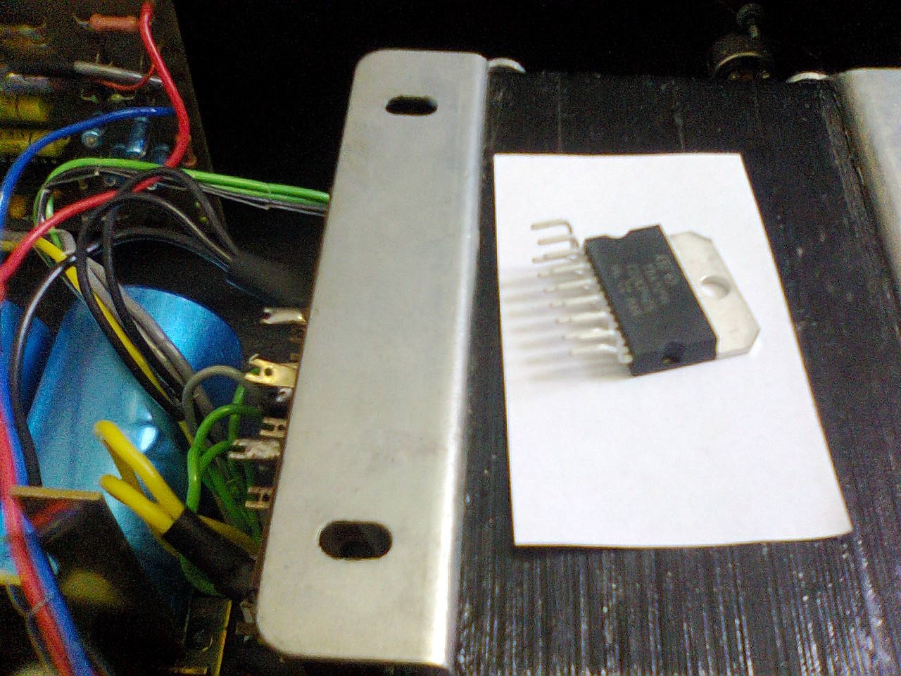

(#) fery45 válasza zoka hozzászólására (») Márc 10, 2021 /
Kedves zoka!
A 7293-s erősítő kapcsolást és erősítőt megnéztem. Erősítőknél is gond van a teljesítmény megadásokkal. Ott is létezik a marketing teljesítmény. Nyugodtan a végéről egy jegyet levehetsz, és akkor talán közel fogsz járni az igazsághoz.
A mellékelt képen csak egy 100 wattos erősítőt mutatok, mely hálózati transzformátorán egy IC-t helyeztem. Szerinted az IC-vel felépített erősítő maximum hány wattos lehet?
Előre is köszönöm a válaszodat.
Üdv:H.F.
