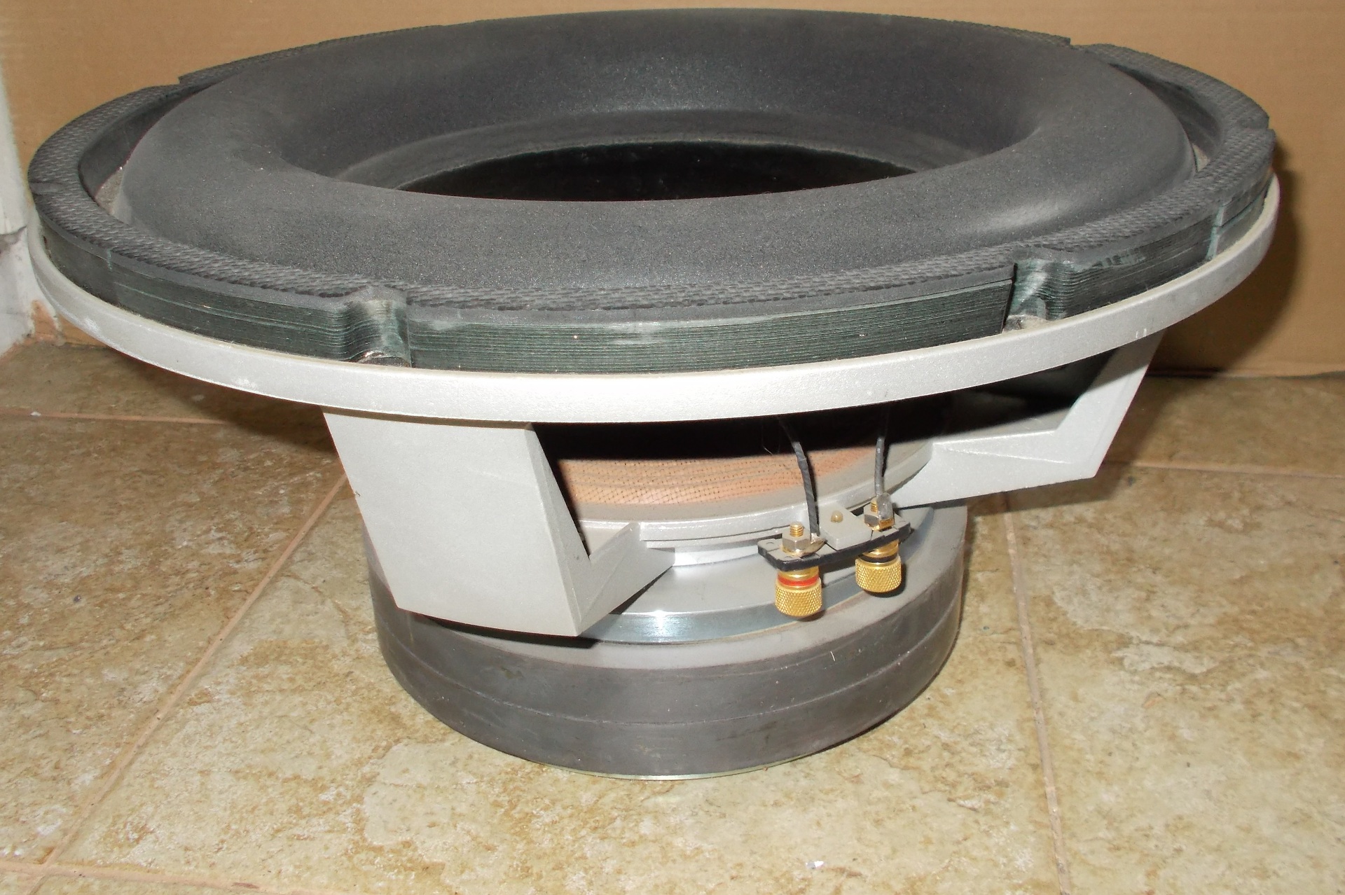

Idézet: Azért ez sok mindent elárul...„Autóba való hangszóró ez, gyakran free air. Ha kevés a feszültség, 2ohm-ra kapcsolod és mégjobban dönget” Csak akkor ehhez minek fórumozni? ![]() Én szeretem tudni mi áll a dolgok hátterében. Technikailag hogyan tudták kivitelezni a 4 és 2 Ohm közötti váltást, illetve ez milyen kompromisszumokkal jár. Azt gondoltam itt választ kapok, de saját magam tudtam csak kinyomozni és egyedül tothbela tudott építő jellegűen hozzászólni, valamint reloop a méréssel kapcsolatban. Nekik köszönöm!
Először is leszögezem, hogy nem sokat konyítok a hangszórókhoz, ezért ha valamit félre értelmezek, az ennek köszönhető. Elemezgettem azt a két paramétert ami jelentősen eltér a 4 és 8 Ohmos állásban. A BL mint ahogy ki is kutattad, a légrés mágneses erejének, valamint a benne lévő vezető hosszának szorzata. Nyilván jelen esetben csak a vezető hossza a változó, ami azt jelentené, hogy egy sima két tekercses hangszóró esetében egyszerűen soros kapcsolásban kétszer nagyobb mint párhuzamosban, mivel a párhuzamos szálakat vehetjük egyetlen vastagabb vezetőnek is. Csak jelen esetben megnehezíti a számolgatást az a tény, hogy nem egyszerűen párhuzamosan kapcsolt vezetőkről van szó. Viszont akármilyen variációban is létezik a három 6 Ohmos tekercs, nem lehet a 2 és a 4 Ohm esetében ugyanakkora a BL, így ezzel nem is foglalkozunk tovább. A Qms viszont azt mutatja, hogy eddig rosszul gondolkoztam. A Qms mint mechanikai jóság azt jelenti, hogy mennyire jó a hangszóró mechanikailag? A fenéket. Vagyis igen, de nem azt jelenti, hogy ez a paraméter minél nagyobb, annál jobb a hangszóró. Ha úgy képzeljük el a hangszórót, hogy annak a teljes lengő rendszere felfogható egy ingának, aminek a végén függő golyó nem vákuumban, hanem vízben, olajban, mézben, esetleg szilvalekvárban kell hogy lengjen. Tehát egy csillapított (veszteséges) lengőrendszerről van szó. Ha meglökünk egy ingát, akkor az az idők végezetéig lengene, ha nem lenne súrlódás, és/vagy közegellenállás. Egy ilyen elméleti ingának végtelen a jósági tényezője. A valóságos ingák előbb-utóbb lecsengenek, főleg ha a golyó vízben leng, vagy netalán lekvárban. Minél jobban csillapított egy lengés, annál kisebb a jósági tényező. Ez a hangszórók esetében is így van. T-S paraméterek mérésekor a hangszórót nem feszültség, hanem áramgenerátoros kimenetű jelforrásról hajtják meg, hogy a ne szóljon bele a lengőtekercs a mérésbe. Tehát nulla damping faktorú erősítővel. Ha mégis ettől nagyobb (0,1-0,2) a damping faktor, akkor azt a méréskor be kell kalkulálni. Egy inga lengését nem csak a víz (lekvár) csillapítja, hanem az örvényáramok is. Bár ez elektromos dolognak látszik, valójában nem az. A te ingád (hangszóró) esetében lehet alu lengőcséve, ami csillapít, vagyis csökkenti a Qms-t, de ott van még a három tekercs is. Azt ugyanis már tisztáztuk, hogy nem lehet úgy átváltani 2-4 Ohm között, hogy legalább az egyik állásban ne borulna fel a három tekercs egyensúlya, ezért ha precízek akarunk lenni, optimalizálni kell a három tekercset, ahogy azt én korábban gondoltam. Viszont a Qms azt mutatja, hogy ez nem történt meg, vagyis 2 Ohm esetében jóval nagyobb mint 4 Ohmnál. Ez azt jelenti, hogy 2 Ohm esetében jóval kisebb kiegyenlítő áram folyik a három tekercs vezetői között, ami akár nulla is lehet. Ez csak akkor lehet nulla, ha a három tekercs azonos menetszámú, és mivel azonos a DC ellenállásuk is, azonos keresztmetszetű huzalból is készülhettek. Legalábbis erre enged következtetni az eltérő Qms. Ha viszont ez így van, akkor szerintem optimálisabb a hangszórót 2 Ohmos állásban használni. Ez viszont felvet újabb problémát. Neked kettő ilyen hangszóród van, és ezeket szeretnéd közös erősítőről hajtani. A hangszórók elektromos összekapcsolása egyszerűnek tűnik, de valójában nem az. Főleg olyan esetben, ahol a hangszóró rezonanciafrekvenciája beleesik az átviteli sávba. Rezonanciafrekvencián ugyanis megemelkedik a hangszóró impedanciája, ami akár 5-10 szerese is lehet a névlegesnek. Ha a sorosan kapcsolt két hangszóró rezonanciája nem esik egybe, és/vagy, a csillapítási tényező eltérő, széthangolódhat a két hangszóró (hangsugárzó rendszer), ami a használat során még fokozódni is fog. Az egyik hangszóró felfüggesztése kilágyul, a másiké kemény marad, és ez közös légterű kamrába építéskor még jobban jelentkezik. Párhuzamos kapcsolásnál ilyen gond nem lenne, csak esetedben ez 1 Ohmos jelentene. Ha az erősítőnek ez nem okoz gondot, akkor ez lenne a megoldás. Nem tudom milyen az erősítőd, de ha két csatornás hidalható, akkor az lenne a megoldás, hogy a sorba kötött két 2 Ohmos hangszóró közös pontját a kimeneti GND-re kötnéd. Így a két hangszóró úgy viselkedik, mint ha valójában párhuzamosan lenne kötve, nem lép fel a széthangolódás veszélye. Utóirat: Csak most néztem az erősítődet, ez az utolsó rész nem megoldható. A hozzászólás módosítva: Márc 7, 2021
Idézet: „Én szeretem tudni mi áll a dolgok hátterében.” Ez nagyon jó dolog, törekvés. Ezt hogy tudod elérni? megtanulod a hozzá tartozó elméletet is. Csak van egy apróka probléma. Ez esetben is, mint minden átalakítónak két oldala van. Az egyik villamosságtan, a másik hullámterjedés (jelen esetben akusztika). Mindkét dologban igencsak jártasnak kell lenned ahhoz, hogy értsd a lezajló folyamatokat. Mindkét terület eléggé szerteágazó, szép nagy terület, de csak egységben nézve érhető el jó eredmény. Tanulni, sohasem késő.
Köszi, hogy ilyen részletesen írtál, az általad elmondottak alapján valószínűleg 3 egyforma tekercs van, így 2 Ohm-on fogom használni. A 2 hangszóró külön dobozban helyezkedik el. Nem autóban fogom használni, házimozihoz lesz. 25Hz-ig le tud menni és nem kell hűtőszekrény méretű doboz. Az erősítő 8 csatornás, 4db TAS5630 BTL üzemmódban. Így elvileg csak 4 Ohm-ot bírna, de simán viszi a 2 Ohm-ot is, próbáltam. Még nem tudom, hogy 5 vagy 7 csatorna lesz a mély mellett. Ugyanis ettől függ, hogy 1 vagy 2 csatorna jut a mélynyomóknak.

Idézet: „Gondolom, hogy a Te hangszóród tekercsei és bevezető sodronyai vastagabbak lehetnek, és ezért mérsz és mértek előtted mások is 2 ohmnak. Gondolom, hogy a Te tekercseid is 4 ohmosak lehetnek.” Sajnos ezt nem olvastad el jól. Írtam, hogy 3db tekercs van a hangszóróban és 6 Ohm-osak. Ezt nem én találtam ki, a gyártótól származik az információ. Nem dupla tekercses. (Abba ne menjünk bele, hogy ez jó-e, én szimpla tekercsnek jobban örülnék) Idézet: „ Műszereimmel mérve csak 25/30 watt, a hálózaton felvett teljesítmény a keverő fokozattal együtt 90-100 watt.” Ez a te hangszóród, bizonyára ennyit bír, ezt elfogadom. Én pár hozzászólással ezelőtt viszont azt írtam, ha figyelmesebben elolvastad volna, hogy műterheléses méréssel vizsgáltam a párhuzamos-híd 7293 erősítőt. Amikor 283W-ot mértem, 420W-ot vett fel a hálózatból (mert, hogy lemértem.) Ez 8Ohm, 4-en kb 200-at tud, a nagyobb áramok miatt. A torroid is korlátozott teljesítményű csak 400W-os. Ezen erősítőt még csutkára tekerve is kibírja az egytekercses régebbi JBL hangszóróm. Ez nyilván nem egyenlő azzal, hogy folyamatos 283W szinuszt kap, hanem hogy akár ennyit is kaphat a zene során. Ezek rövid ideig tartó terhelések, mivel nem vagyok tudós, így nem tudom kiszámolni ha folyamatos szinuszt kapna, mennyit és meddig bírná. Ezek életszerűtlen körülmények lennének, mert a hangszórón zenét hallgatunk (15Hz-en így is 110W-ig tekertem a szinuszt percekig). Visszavonom azt a kijelentésemet, hogy a zenei terhelhetőség hülyeség (Úgy értettem ha 2 féle adatot is megadnak a hangszórónál, én a kisebbet veszem alapul). Gyakorlatilag az be is igazolódott, hogy ami a JBL hangszórón van rms 250W akkora erősítőt elbír a működés során, órákig de kizárólag zenei terheléssel. Tehát én az RMS-t a használható legnagyobb erősítő teljesítményének fogom fel, zenei programmal nézve. A zene során fellépő "200 Wattos" dobütések (ne szó szerint értsd) hozzák létre aztán a hangnyomást, a hangot, amit hallunk. És mi a lényeg, hogy mekkorát szól, nem a Watt, hanem a hangnyomás a lényeg. A pillanatnyi csúcsok számítanak, attól érezzük hangosnak. Tehát ha én tudni akarom, hogy szabadtéren mire számíthatok ettől hangfaltól, akkor a dB/W/m-hez hozzáadom a 10log(250)-et egyenletesen hangolt doboz esetén. Hidd el, sokkal közelebb áll a valósághoz, mintha 25W-al számoltam volna. A dB mérő nem hazudik. Autóban aztán a cabin gain (130dB over feliratot kaptam eredményül egy ezeréves lyukas trabantban, a refit kinyitva) , szobában pedig a sarkok tudják tuningolni a hangot. Te valószínűleg olyan szabványt használsz, ami szinte DC feszültséggel méri a hangszórók terhelhetőségét. Ez azért életszerűtlen, mert nem fűteni szeretnénk vele. Bár nem hangosítással foglalkozom, de nyilván egy rendezvényen nem azzal számolnak, hogy 100W-ot minden körülmények között kibír a hangszóró, hanem például 1000W-al számolnak, mert zenében például kibír annyit, elbír akkora erősítőt. És így 10dB-el több jön létre, mintha 100W-al óvatoskodnának. Érdemes egy kicsit gyakorlatiasabban nézni, nem kell mindig annyira óvatoskodni. A hozzászólás módosítva: Márc 9, 2021
