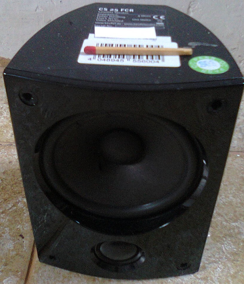

(#) fery45 hozzászólása Márc 12, 2021 /
Kedves Kollégák!
Az eredeti teljesítményhez egy újabb adalék. Első képen egy 100 wattos hangszóró, a másodikon egy 100 wattos erősítő.
A hangszóró leégett. De alaposan. A gyártó a 7,5 cm kosárátmérőjű és 20 mm átmérőjű tekerccsel 100 wattosként adták el. A tekercs 0,1 mm átmérőjű huzallal volt tekercselve. Szerintetek hány wattos a hangszóró, és hány darab hangszóró kapcsolható erre a 100 wattos erősítőre?
Válaszotokat köszönve:H.F.

(#) Dióda válasza fery45 hozzászólására (») Márc 12, 2021 /
Nemtudom de külföldi oldalon is eléggé érdekes adatok vannak a hangszóróról.
Adott leírásban egyik sorban azt írja hogy folyamatos 60W , a másik sorban meg azt hogy impulzus 12Watt. Eléggé ellentmondásos dolog.
Az apt100 az tudja a kraftot tolni az rendben is van azt mindenki el ismeri.
De az a kis kézbeillő szatelitsugárzó az életben sem tudhatja megközelítőleg még az erősítő negyedét sem.
Persze mint írtam vannak csodák de nem ebben a gagyi műanyag dobozba belehányt akármi szériában.
(#) pucuka válasza fery45 hozzászólására (») Márc 12, 2021 / 1
Letöltöttem, (bár egy kép megnézéséhez miért kell azt le is tölteni, ha .jpg ben lett volna, a megnézéséhez nem kéne letölteni) ezzel együtt sem látok ellentmondást, nem a rugóerőről kívántam szót ejteni, hanem a lengő tömegről, és a mozgatott levegő tömegéről.
Ehhez, mint tömegnek, a rugóllandóknak semmi köze egymáshoz (ahogy a részletező ábrád is mutatja), a rugó állandó(k) is egy létező, de másfajta hatás.
Látom, nagyon nem bírsz elszakadni ezektől a wattosditól. Túl kéne lépned rajta. Ránézésre tudnod kéne, hogy ha egy öklömnyi hangszóróra ráírják a 100 W -ot, az nem effektív teljesítményt jelent, hanem leginkább csúcs teljesítményt. Az pedig nagyon nem mindegy, ahogy már többször is, többen is elmagyaráztuk, méréssel bizonyítottuk.
