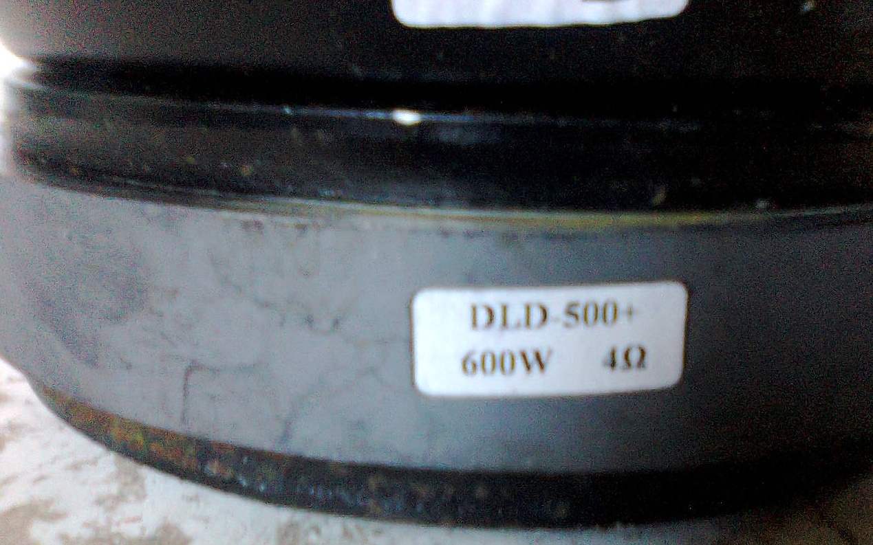

Az első kép hangszóró teljesítmény adatát hogyan értelmezitek?
A második kép 600 wattos hangszórót mutat, (ezt a harmadik kép mutatja), alatta a 6 darab 100 wattos erősítő, mely a konektorból 1600-1800 wattot vesz fel. Ezt a hangszórót egy 50 wattos erősítő égette le. A BEAG csak szemléltető!
Ezek után az általatok említett 200 W és 250W vajon hogyan értendő?

(#) fery45 válasza uniman hozzászólására (») Márc 5, 2021 /
Nekem is van két ilyen 30 centis wermonám (RFT) és valóban 12,5 wattól így szólnak. De van ugyanilyen mérteű 50 éves magyar tölcséres AUDIO-m.

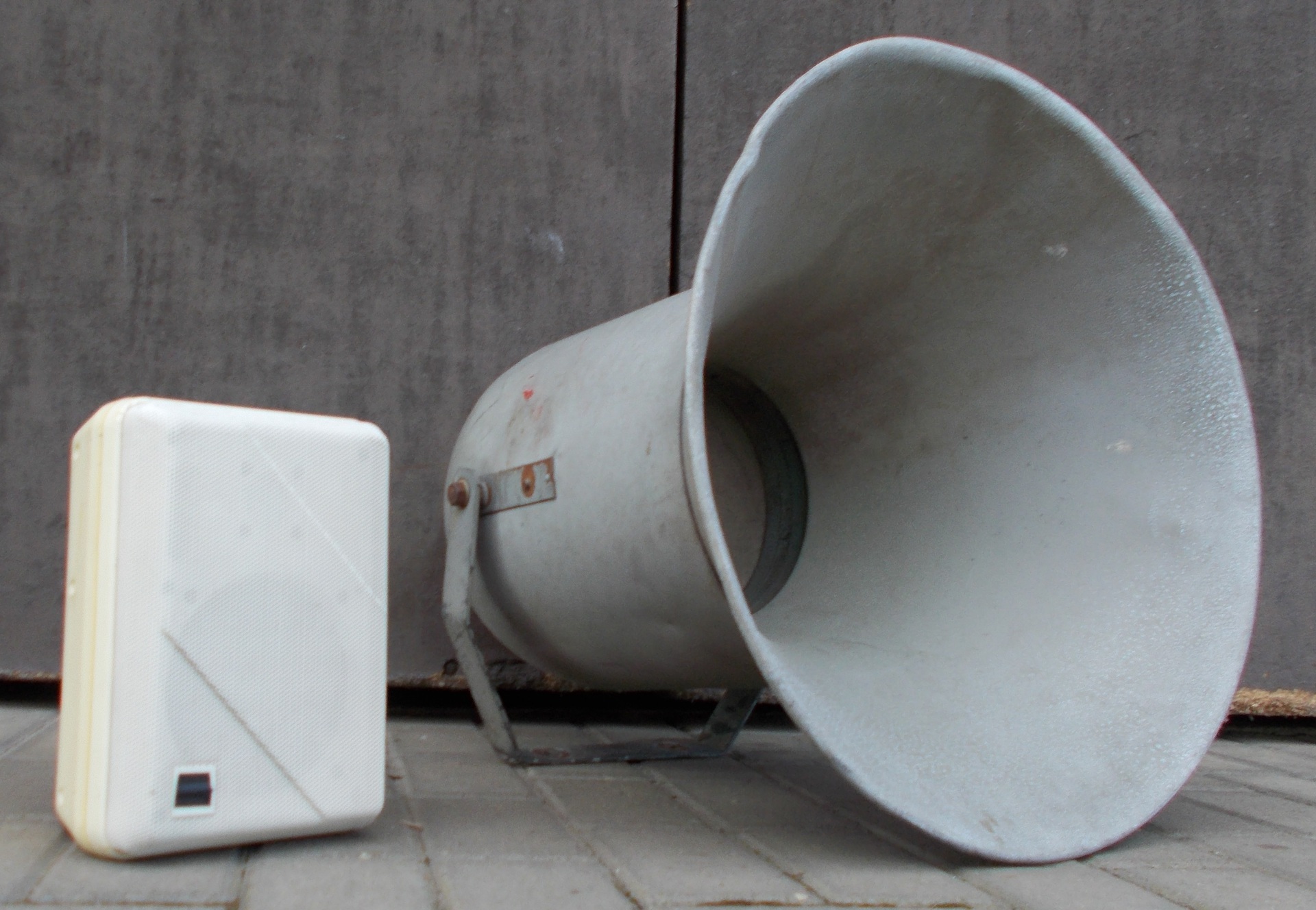

A mellékelt képen a kis külföldi csodabogár 30 wattos, és pirinyó hangja van a törcséres 12,5 wattoshoz viszonyítva.

(#) pucuka válasza fery45 hozzászólására (») Márc 5, 2021 / 2
„A mellékelt képen a kis külföldi csodabogár 30 wattos, és pirinyó hangja van a törcséres 12,5 wattoshoz viszonyítva.”
Elterelő hadművelet, ha vesztésre állnak a dolgok.
A csatolt képeden nem hangszórók, hanem hangsugárzók vannak, igencsak eltérő kivitelben. Ez a magyarázata az igencsak eltérő hangosság értéknek.
A 30 W -os pici egy kisméretű hangszóró zárt dobozban, igencsak gyenguszka hatásfokkal. A tölcséres egy nyomókamrás tölcséres hangsugárzó, a tölcsér révén illesztve a légtérhez, nagyságrenddel jobb hatásfokkal. Ráadásul az átvitt frekvencia sáv is beszéd átvitelre hangolva, ami azt is jelenti, hogy a teljesítményt a hallás legérzékenyebb sávjában sugározza. Ettől is hangosabbnak hallik.

(#) zoka válasza tothbela hozzászólására (») Márc 7, 2021 /
Köszönöm, hogy ilyen részletesen elgondolkodtál ezen a megoldáson, végre nem csak olyan választ kaptam, hogy 2 Ohm-on nagyobb áram folyik, használjam 4-en, meg hogy az erősítőt így kevésbé terheli. Ezt amúgy is tudtam.
Bár nem tudom, hogy például a csillapítás, az mikor jó, ha kisebb vagy nagyobb, meg ezeket a fizikai törvényszerűségeket sem ismerem, de nagyjából értem amiket írtál.
Nyilván akkor tudnánk, pontosan hogy van megtekerve, milyen huzallal, egyformák-e a tekercsek stb. ha szétbelezném. Sajnos ez egy 60 ezres hangszóró, ezt a kísérletet nem engedhetem meg magamnak.
Viszont azt gondolom, hogy a mellékelt TS paraméterekből sok mindenre lehet következtetni. Ez ide kattintva látható.
A Qts egyforma Qes közel hasonló. VAS, FS, CMS,MMS közel egyforma, Le (induktivitás is!).
Amiben nagyobb eltérés van, az mindössze 2 adat:
Qms jóval alacsonyabb 4 Ohm-on
BL jóval magasabb 4 Ohm-on.
"Bl - A hangtekercs-rés mágneses térerősségének és a mágneses mezőben lévő vezeték hosszának szorzata tesla-méterben (T · m)" ennyit találtam, de ez nekem kínai.. nem tudom, például mikor jó Qms, ha kisebb vagy nagyobb, vagy a többi adattól is függ
Valószínűleg mindkét állásban egyforma teljesítményt bír, mivel az erősítő szempontjából mindegy, mert bírja, így nem tudom hogy 2 vagy 4 Ohm-on lenne-e célszerű használni. De az is elképzelhető, hogy nem egyforma a 3 tekercs és próbáltak egy jó kompromisszumot kötni.
