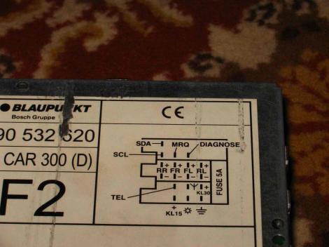

Hát felírat az nem jelenik meg nekem legalább is a hátérvilágítás nem számít felíratnak.csatoltam pár képet amin vilgágít a kijelző és a dátum is látszik akkor van rajta gyújtás illetve a radió is mint látható be van kapcsolva és világit is.

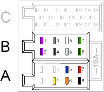

Ez esetben én az antenna vezérlő kimenetet ellenőrizném. (Bekapcsolt állapotban ad +12v-ot.) Ez ad információt a kijelzőnek is hogy be kell kapcsolnia(ha gyújtáson van és egyébként is aktív a kijelző akkor pedig hogy a rádió információit mutassa) Egyben megy az antennához is hogy táplálja a talpban levő antennaerősítőt. Olyan esettel már találkoztam hogy a korral az antenna talp szigetelő gumi elfárad,beengedi a vizet az antenna erősítő részbe,zárlatot okozva. Bár tudomasom szerint védelem is van benne,egy mérést megér. ISO csatlakozó rajzot találsz itt is,de báthol a neten. Ant.remote,rem néven keresd a szükséges pin-t.

Első kép rádió világít, kijelzőn dátum van. A hozzászólás módosítva: Márc 13, 2021

Nem véletlen kérdeztem, hogy most akkor villog-é a kód gomb bekapcsolás után, vagy mégsem (mert mindkettőt állítottad). Egész egyszerűen: a kijelző és a rádió közt nincs meg a kapcsolat, ezért nem kapcsol át a (világító, mert a fényképed azt mutatja) kijelző. A hozzászólás módosítva: Márc 14, 2021
Rajzon "A" csatlakozó 5pin.
Remote kimenet. Rádió bekapcsolva +12v,kikapcsolva közel 0. Megvan?
Szerintem a felső sor nem csatlakozik, azért nem kapcsol át a kijelző a rádió kijelzésére.
SDA, SCL, MRQ: Head unit communication A hozzászólás módosítva: Márc 14, 2021

Emlekeim szerint egybe van öntve a három sor. Viszont ugyanaz a kimenet vezérli a kijelzót mint az antenna erősítőt. A csatiban van egy pinbe saruzva,az egyik talán fehér-fekete,a másik talán barna-piros... Rég volt...
