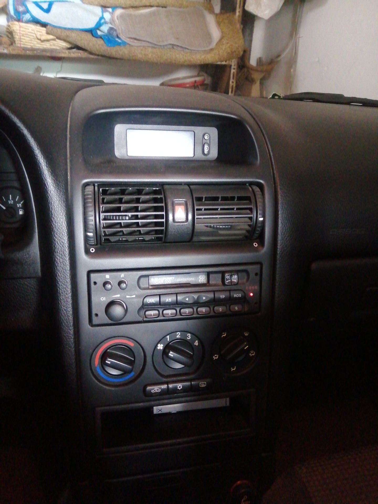

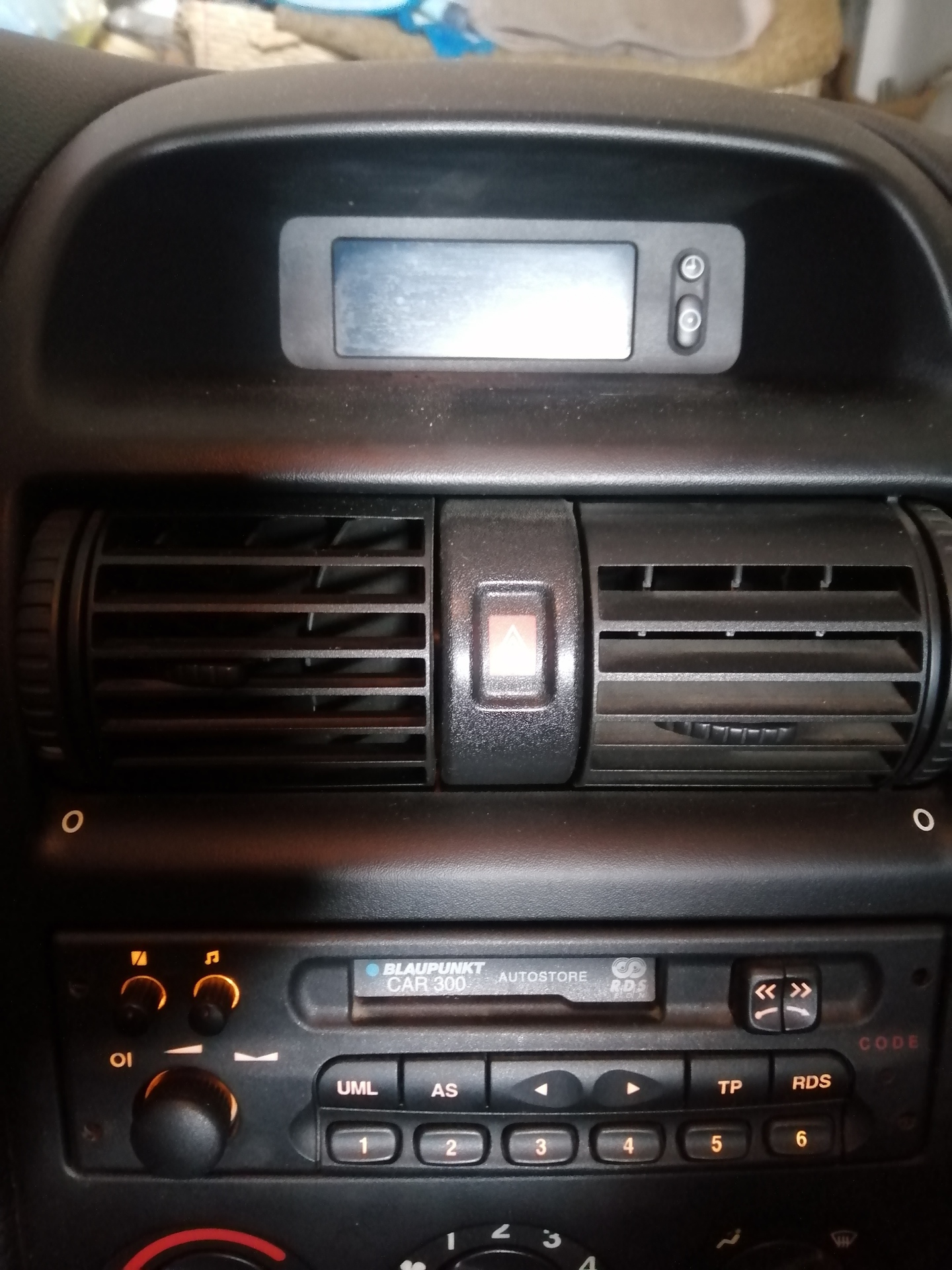

(#) Lina1591 hozzászólása Márc 13, 2021 /
Hát felírat az nem jelenik meg nekem legalább is a hátérvilágítás nem számít felíratnak.csatoltam pár képet amin vilgágít a kijelző és a dátum is látszik akkor van rajta gyújtás illetve a radió is mint látható be van kapcsolva és világit is.
(#) szs válasza Lina1591 hozzászólására (») Márc 13, 2021 /
Nem egy nyelven beszélünk.
Múlt héten még azt írtad: ha bekapcsolod a rádiót, villog a kód lámpája.
Tegnap meg azt, hogy: ha bekapcsolod a rádiót, nem villog a kód lámpája.

(#) proba válasza Uviktor hozzászólására (») Márc 13, 2021 /
Felesleges bontás. Ha a rádió nem ad oda villanyt, akkor a rádiót ellenőrizni kell ( bontás) . Ha az AS gomb rossz, bontás, Ha a kijelző elfelejtette a rádiót, autóstul szerviz... Nem tudok olyan javítási kombinációt kitalálni, ami helyben, rádió kivétel nélkül elvégezhető. ( a gépkocsi összes biztosítékának ellenőrzésén kívül) Akkor meg a legegyszerűbb azzal kezdeni.
Első kép rádió világít, kijelzőn dátum van.

Mai meglepetés. a rádiót ha bekapcsolom leveszem a gyújtást akkor kikapcsolja a rádiót, és ha így adom vissza a gyújtást akkor bekapcsol a rádió de a képernyőn akkor se jelenik meg semmi.
(#) szs válasza Lina1591 hozzászólására (») Márc 14, 2021 /
Ezért jó, amikor fals információkat adsz, és a kérdésre juszt sem válaszolsz.
Nem véletlen kérdeztem, hogy most akkor villog-é a kód gomb bekapcsolás után, vagy mégsem (mert mindkettőt állítottad).
Egész egyszerűen: a kijelző és a rádió közt nincs meg a kapcsolat, ezért nem kapcsol át a (világító, mert a fényképed azt mutatja) kijelző.
