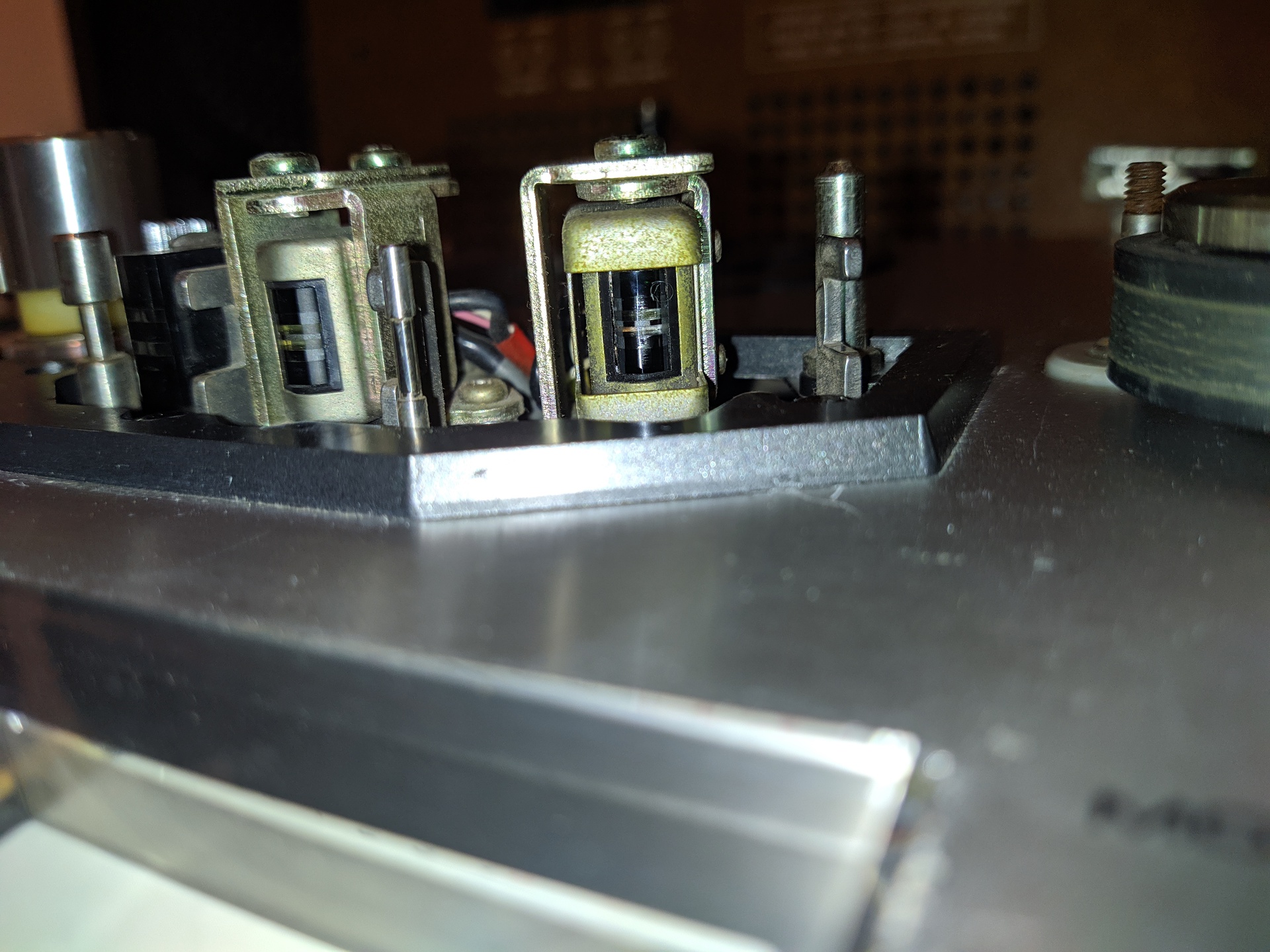

(#) Directors hozzászólása Ápr 1, 2021 /
(Akai GX 4000D)
Ezek a fejek mennyire tűnnek kopottaknak ? Átlagosak, vagy átlagtól jelentősen rosszabbnak tűnnek ?
(#) VIM válasza Directors hozzászólására (») Ápr 1, 2021 /
Szia! Nem látszik rajta különösebben semmi komolyabb elváltozás, hacsak nem a kosz. Ezek az üveg fejek 150 000 üzemórát bírnak ki, napi 8 órát hallgatva cca. 50 évet. Demagnetizálni szokták ha valami gond van a felvett anyag minőségével. Bővebben: Link
(#) Directors válasza VIM hozzászólására (») Ápr 1, 2021 /
Az a problémám hogy a felvett anyag, és a korábban mások által felvett hanganyag lejátszásakor a hangminőség nem túl jó. Halkabb mint a bemenetre adott jel(jelentősen), illetve mint ha nem lenne benne annyi magas hang. Vágva lenne a felső frekvencia.

(#) Gafly válasza Directors hozzászólására (») Ápr 2, 2021 / 1
Ferdén áll a fej. Vagy Te tekergetted el, vagy aki a felvételt csinálta annó, tekergette el. Tranzisztorokat ne kezdjed el emiatt cserélgetni.

(#) mohinger válasza Directors hozzászólására (») Ápr 2, 2021 /
A lejátszófej kuka sajnos. A képeken jól látszik, hogy jelentős mértékben kitöredezett a felülete. Sajnos a 150 ezer üzemóra csak az Akai SRT-F szalaggal 9,53 cm/s sebességgel és erősen elméletben igaz(MARKETING). A gyakorlat azt mutatja, ha nem olyan tökéletesen polírozott szalagot használunk, mint az SRT-F, pláne polírozatlan stúdiószalagot, akkor az szabályosan lesmirglizi a fejeket. Erről anno írtak a HiFi Magazinban is a Mechlabor mérnökei.

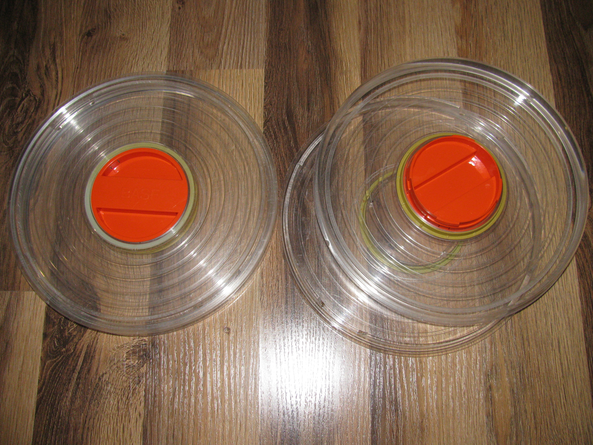

(#) Lázár Péter hozzászólása Ápr 2, 2021 /
Üdv, a képen látható BASF tokok magnószalag tárolására valók, vagy valami más funkciót töltött be a maga idejében?
(#) Saggitarius válasza Lázár Péter hozzászólására (») Ápr 2, 2021 /
Szerintem adattarolo szalaghoz valo >> Bővebben: Link
