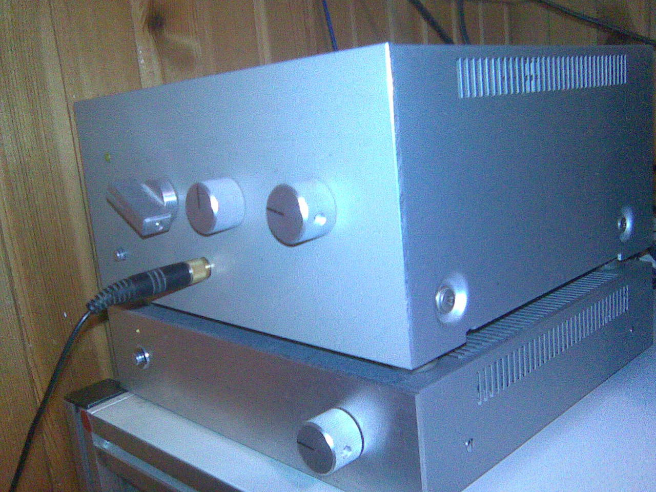

(#) sasasas hozzászólása Márc 28, 2018 / 2
VF-4 erősítők építési sorrendben,a2. képen az alsó előerősítő,és mindkét doboz Sony FH-7 minitorony magnójából.
Üdvözlettel, Sasasas.

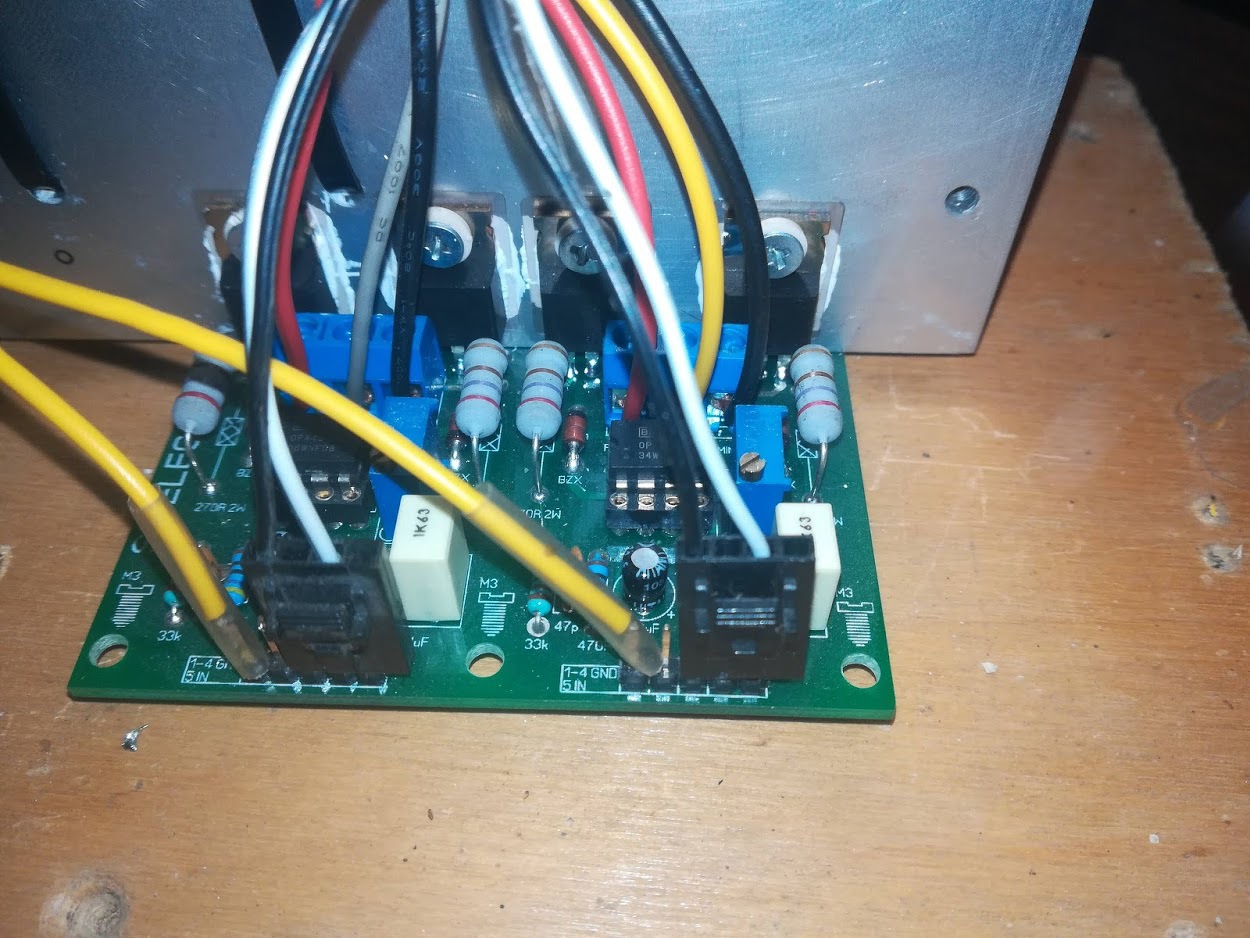

Sziasztok! Csinálok egyet, bár úgy látom, ez sem annyira divat manapság. A hűtés nem végleges, csak élesztéshez kellett.

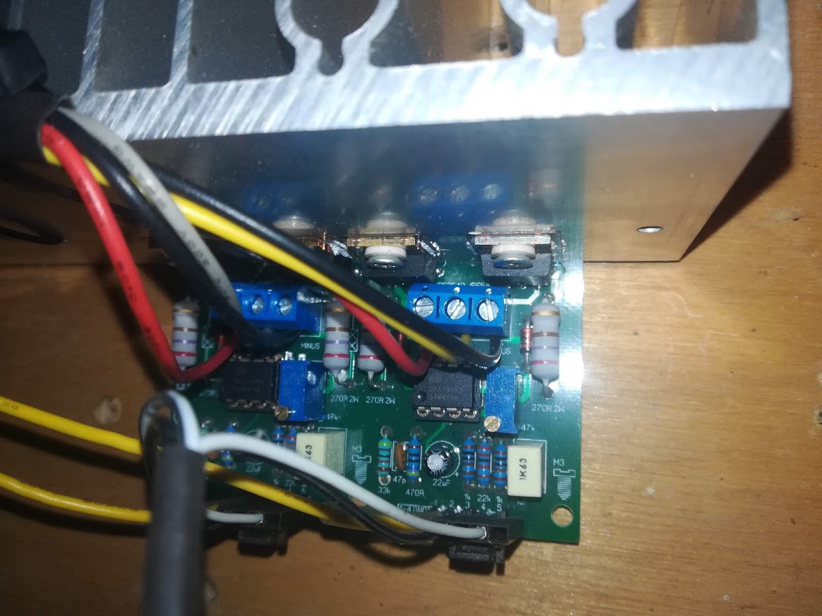

(#) Petyka79 hozzászólása Márc 21, 2019 / 1
Még mindig van pár dolog, de lassan teljesen kész.

Szia! Köszi! Vf3-as. Nekem nem igazán tetszik a hangja. Szépen szól, minden a helyén van, de mégis hiányzik valami. Akartam vf6-ot is, de már meggondoltam magam.
