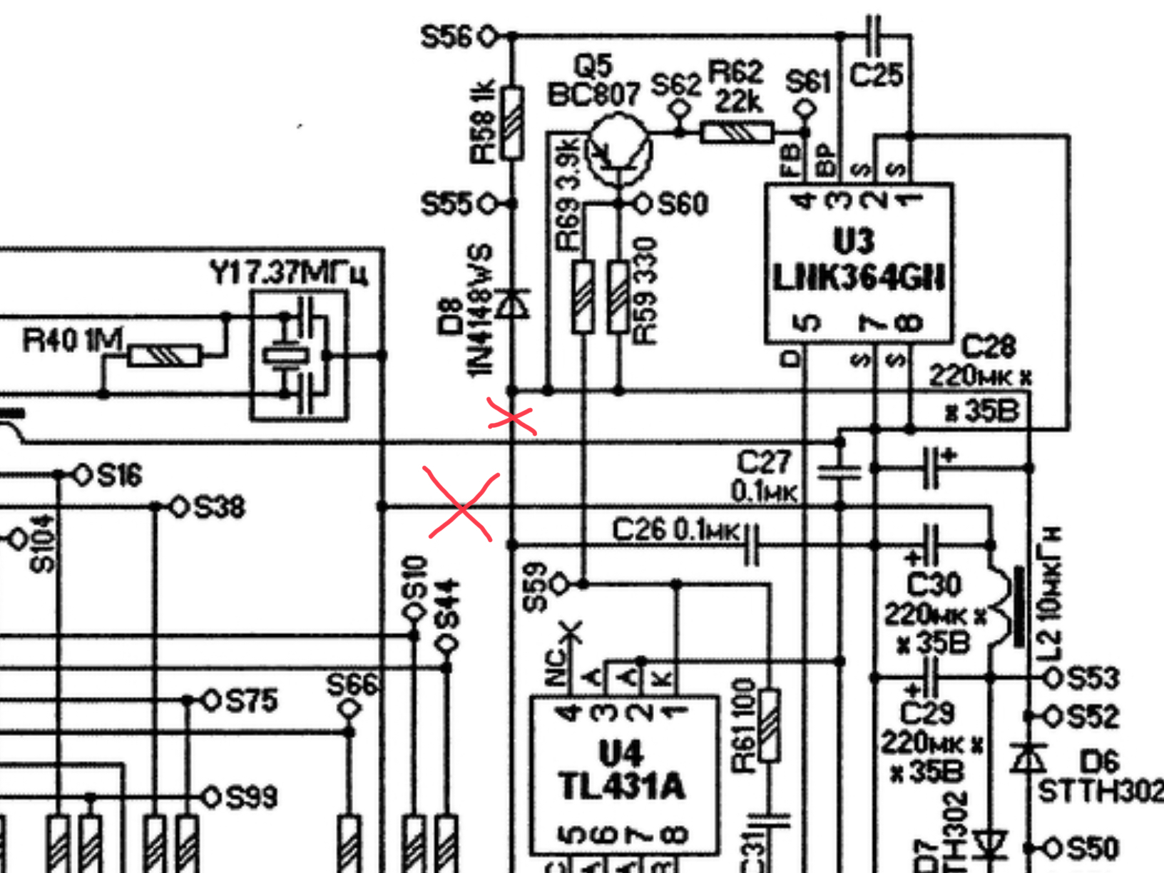

Igen ez már nekem is eszembe jutott, és sajna semmi változást nem okozott ha a dióda nélkül dugtam be a panelt
Az nem lehet, hogy a TL431-et kinyírtad a külső táppal!? A leírásod alapján az lehet még a ludas. Szerintem cseréld ki, nem nagy tétel. Arra tudok még gondolni.
Már végeztem a TL431-en is tesztet ennek a videónak megfelelően és megvolt szépen a 2,5v feszültségesés, szóval eléggé tanácstalan vagyok.
Kicserélem szerintem az elkókat meg az egyenirányító diódákat még, aztán lassan elgondolkodok az új mosógépen ![]() A tippeket pedig mindenkinek köszönöm!
Akkor azt kellene csinálni, hogy a 12v-os részt “leválasztani” a tápról. Ezt úgy lehetne, hogy elvágni a vezetősávot és megnézni, hogy úgy elindul e a táp. Tuti valami zárlat lesz ott és először a 12v-os ágon nézném. Ha semmi, akkor az 5v-os ágat is elvágni, de úgy, hogy a FB elágazás után csak (bejelöltem a képen).
Így ki lehetne szűrni, hogy melyik ágon van hiba, feltéve, ha elindul a táp, mert ha nem, akkor a tápban és az elejében lehet hiba. Utóbbi egyszerűbb lenne. Szerintem ezt próbáld meg mindenké A hozzászólás módosítva: Feb 25, 2021
Jó ötlet, a napokban el fogom végezni a műtétet. Beszámolok róla mi lett az eredmény!
