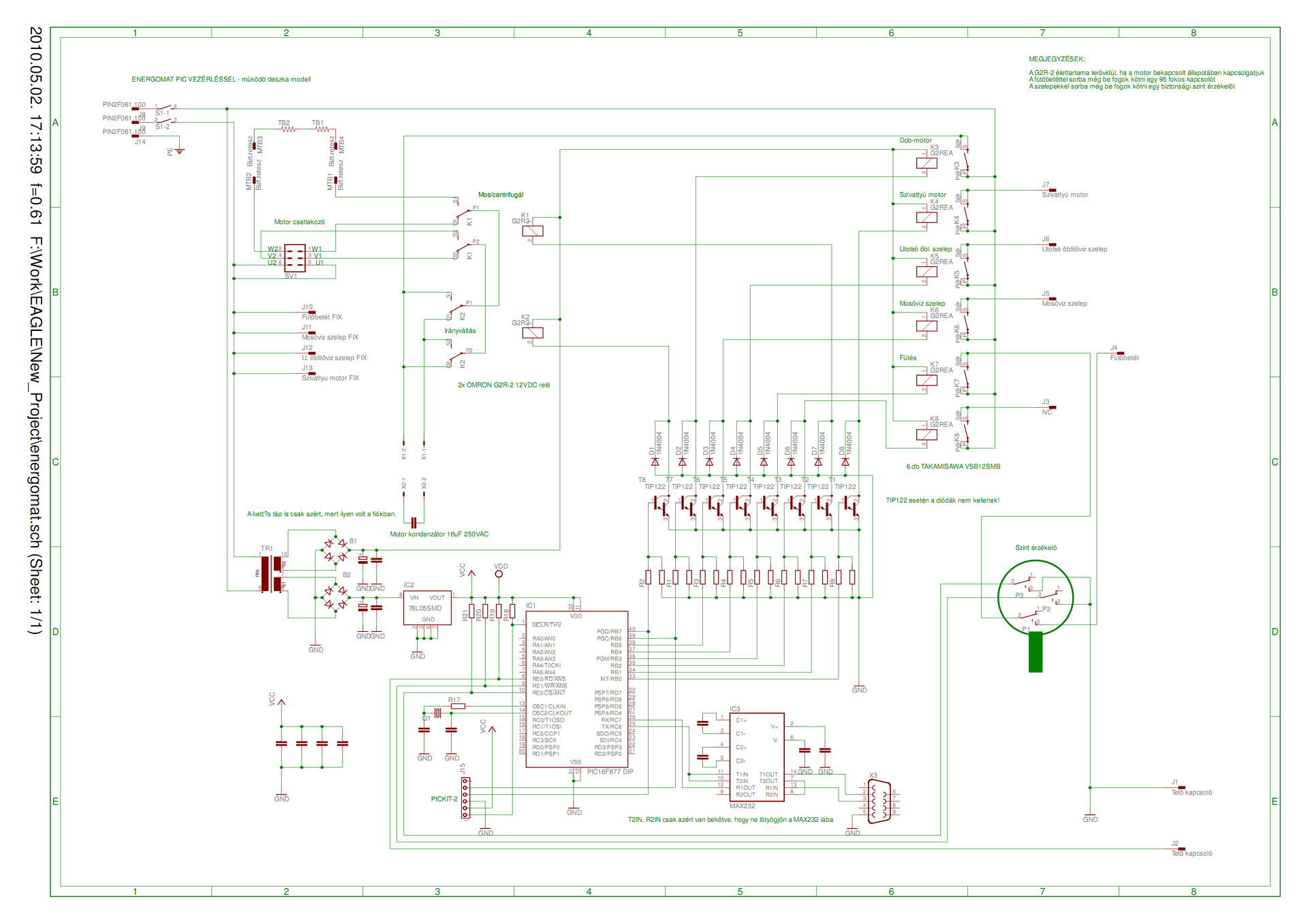

(#) uA709 hozzászólása Márc 14, 2019 / 2
Archivumban találtam, hátha valakinek hasznos lehet. Nem én csináltam, működéséről nem tudok semmit, ötelt adónak stb jó lehet.
