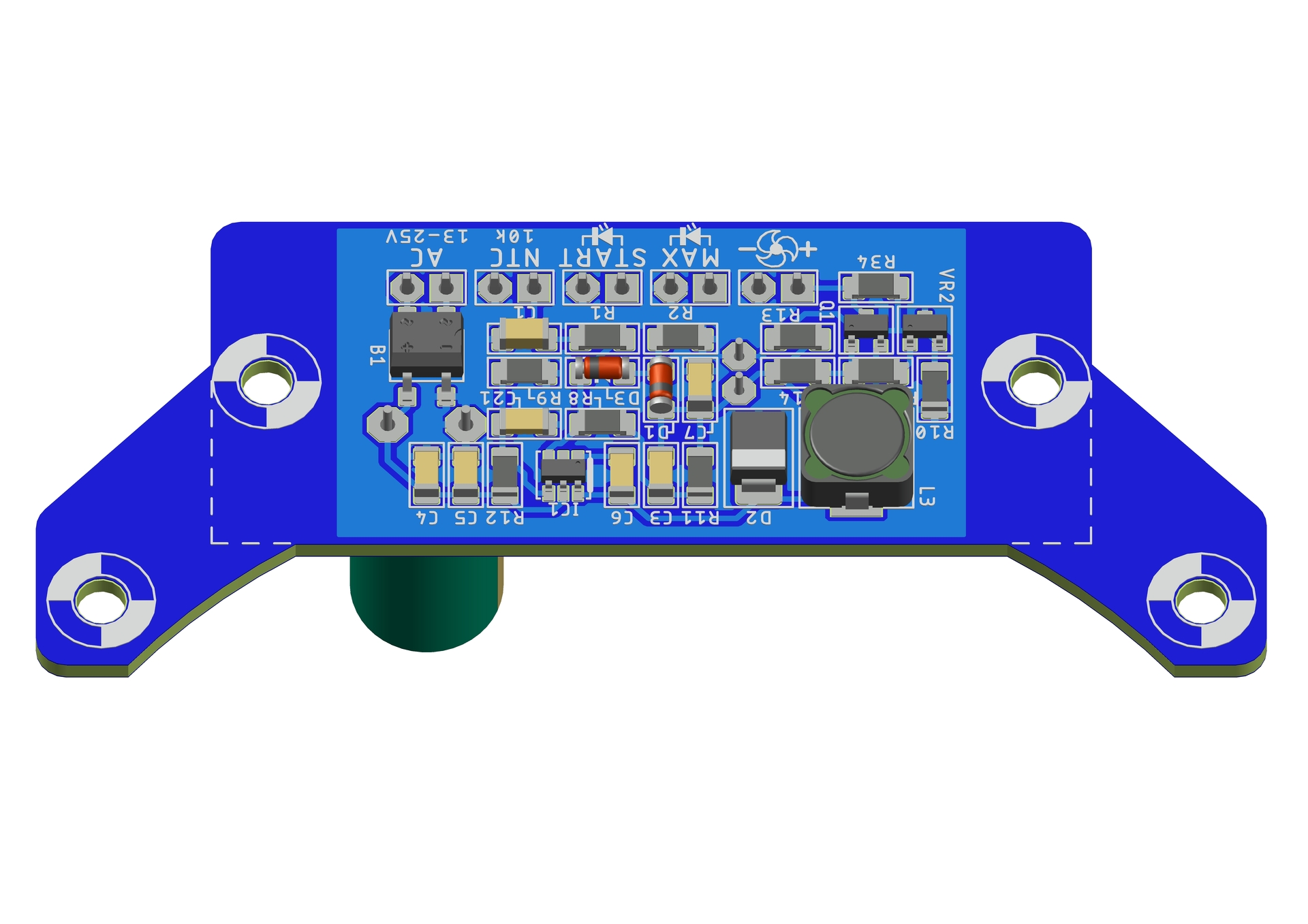

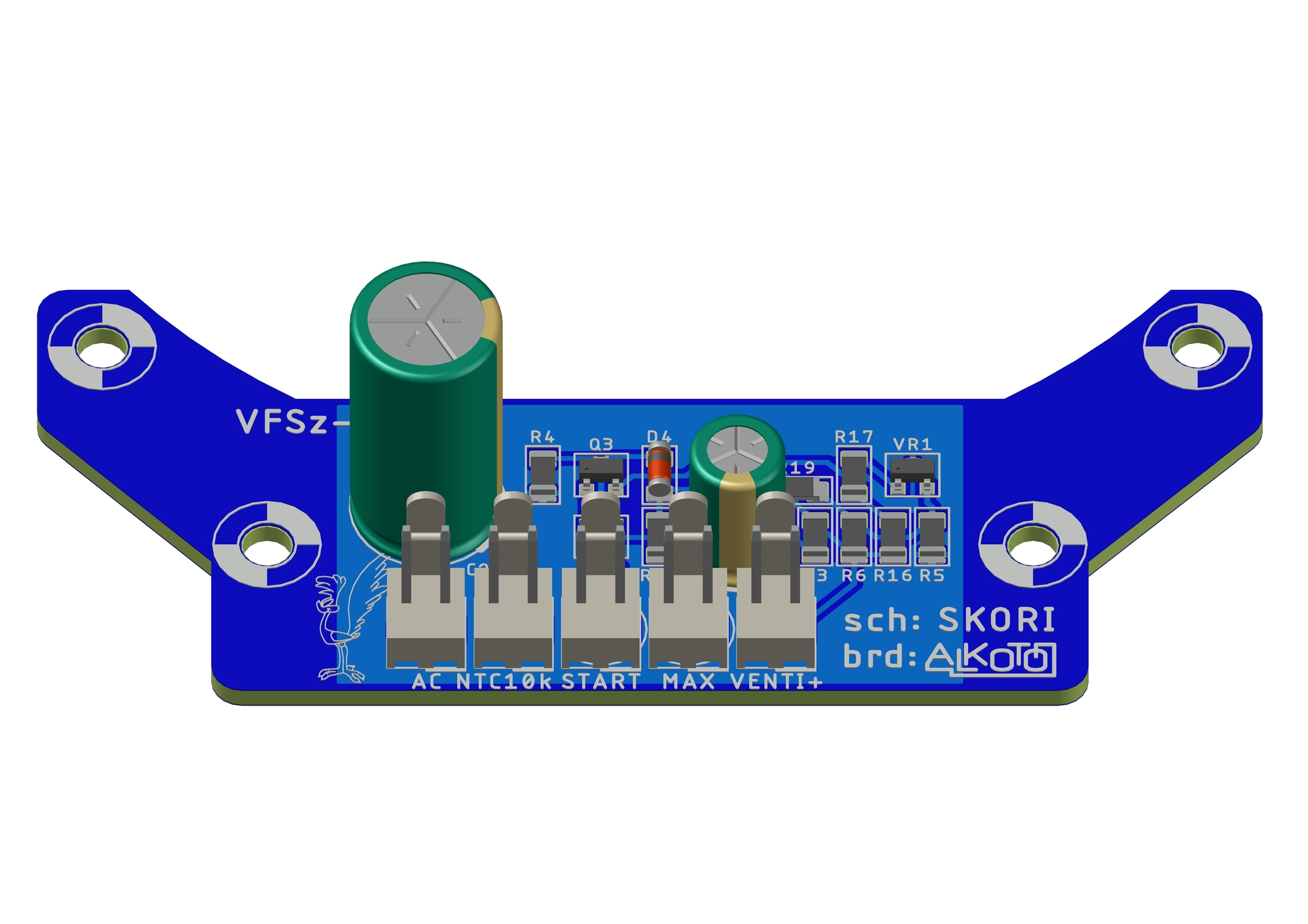

Proli007 leleményes ventilátor szabályzójához korábban már rajzoltam egy paneltervet, ami akár kézzel is megrajzolható, egyoldalas konstrukció volt.
Most ismét szükségem lesz ilyen vezérlésre, és mivel idő közben részben megnyílt az olcsó és minőségi kétoldalas panel gyártásának lehetősége, másik részben megbarátkoztam a felületszerelt alkatrészek nagyobb méretű tagjaival, ezért rajzoltam egy másik paneltervet is. Az alapáramkör érintetlenül hagyása mellett, kiegészítettem azt egy stabilizátor résszel, mert korábbi építéseim során általában gondot okozott a szükséges 12V-os egyenfeszültség, amit külön kellett létrehoznom. Most már váltakozó feszültségről (is) működik a panel, ami széles határ között változhat, de magasabb feszültség esetén a bementi puffer feszültségtűrését hozzá kell igazítani, és a stabilizátort is esetleg fel kell szerelni egy hűtőlemezzel (a 7812 a panel legszélén van, ezért szükség esetén jól hűthető). A huzallábas és a felületszerelt alkatrészeket úgy választottam meg, hogy lehetőleg minél kisebb panelon elférjek, de ez ne kívánjon semmilyen műszaki kompromisszumot. A panel most 31,8x67,3 mm, tehát éppen csak a felfogó furatokkal nagyobb mint a LED-sor, így minimális előlapi helyigénnyel szerelhető. Egyenlőre még csak virtuálisan létezik a terv, amiről mellékeltem néhány képet. Ha a panelek megérkeznek, és elkészül a tesztpéldány, akkor beszámolok mennyire talált egymásra a terv és a valóság.

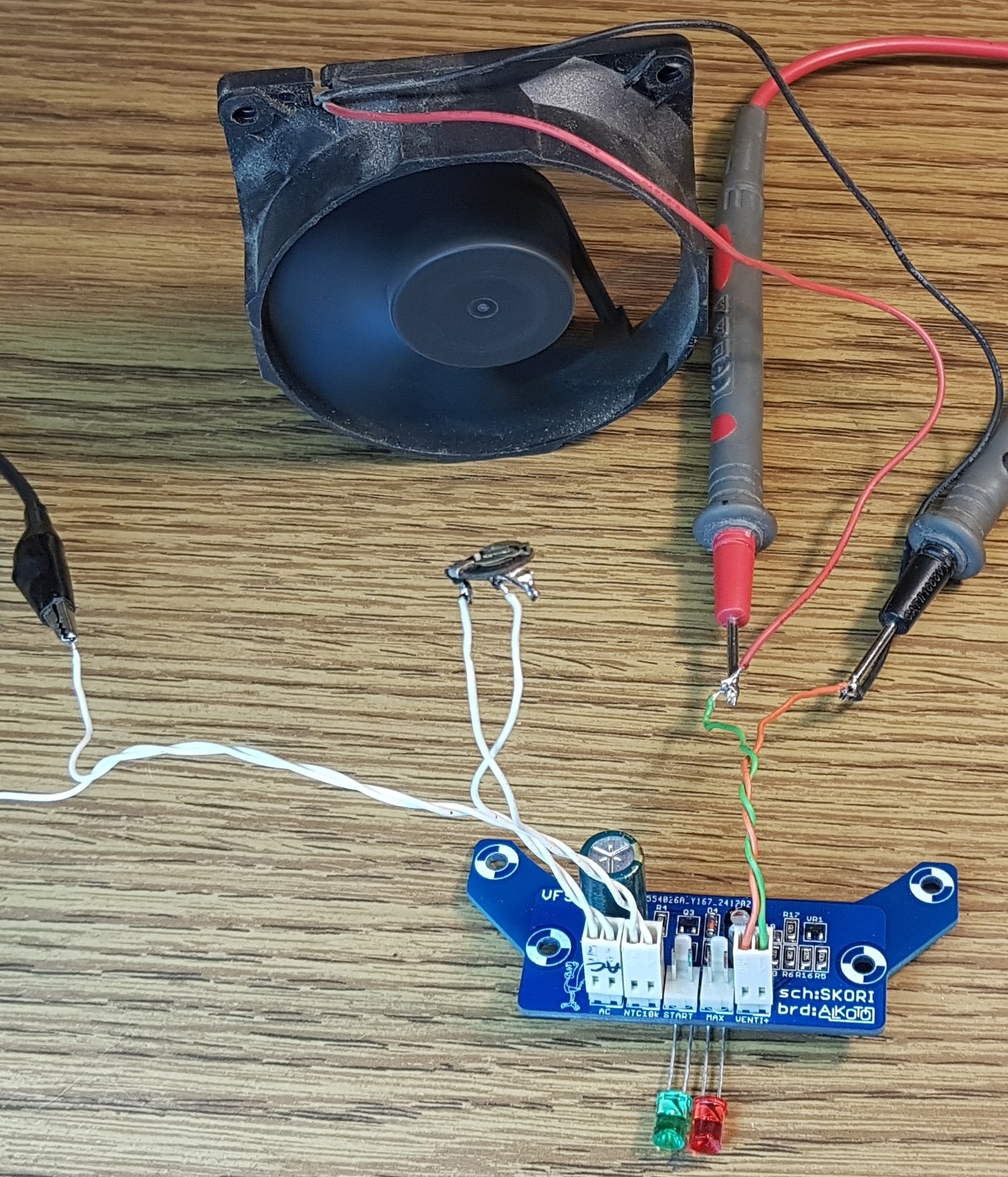

Kipróbáltam az új paneltervet. Hibátlanul működik.

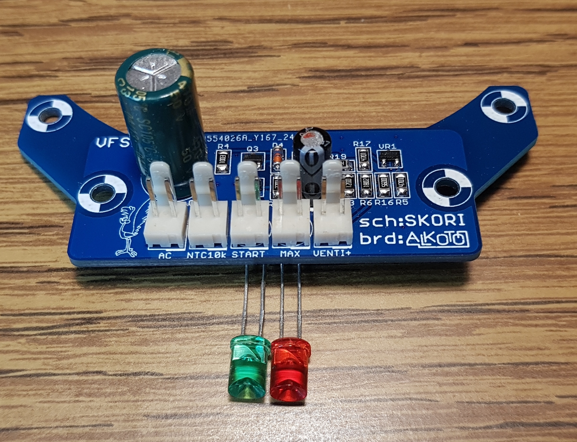

Proli007 kitalált egy másik lehetőséget is a ventilátor induló feszültségének létrehozására (nem kell hozzá a darlington tranzisztor), amit önkényesen NTC-FAN 4.1-nek neveztem el. Minimális ügyeskedéssel az eredeti áramkörhöz készült panelon is létrehozható ez az új változat. A mellékelt fotókon az átalakított állapot látható. A piros LED-ek fényereje jelentősen erősebb volt mint a zöldeké, ezért ezek fényét párhuzamos ellenállással csökkentettem. Van még néhány többlet panelon, aki szeretne ilyet annak tudok küldeni (részletek itt).
