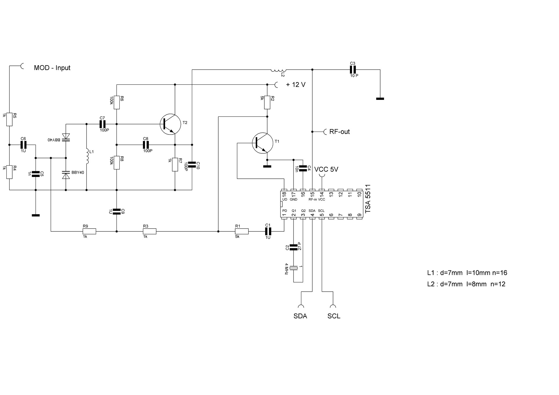

A teljesítmény alacsony , készítettem egy rajzot rólla .

Nekem valahogy nem stimmel a rajzon, hogy az alsó BBY40 varikappal párhuzamosan van a c5 ami 1nF. Nem maradt ki valami a rajzból azon a részen?
(#) K_Imre válasza Skori hozzászólására (») Máj 9, 2021 /
Nem maradt ki c5 környékén semmi . A VFO szabályozó feszültsége van rajta.
(#) Skori válasza K_Imre hozzászólására (») Máj 9, 2021 / 2
A BBY40 varikap az adatlapja szerint kb 6...32pF közötti kapacitás tartományban működik. Ha a rajzod szerint az alsó diódával párhuzamosan van egy 1nF-os kondenzátor, akkor a kettő eredője alig változik. Tehát gyakorlatilag csak a felső varikap dolgozik, az alsót akár ki is lehetne venni az áramkörből, mert így semmit sem csinál. Már persze akkor, ha tényleg így van felépítve az áramkör. Ezért szoktak induktivitást és/vagy nagyobb ellenállást bekötni a varikap vezérlő körébe - be is rajzoltam a kapcsolásodba, hogy szerintem mi hiányzik...

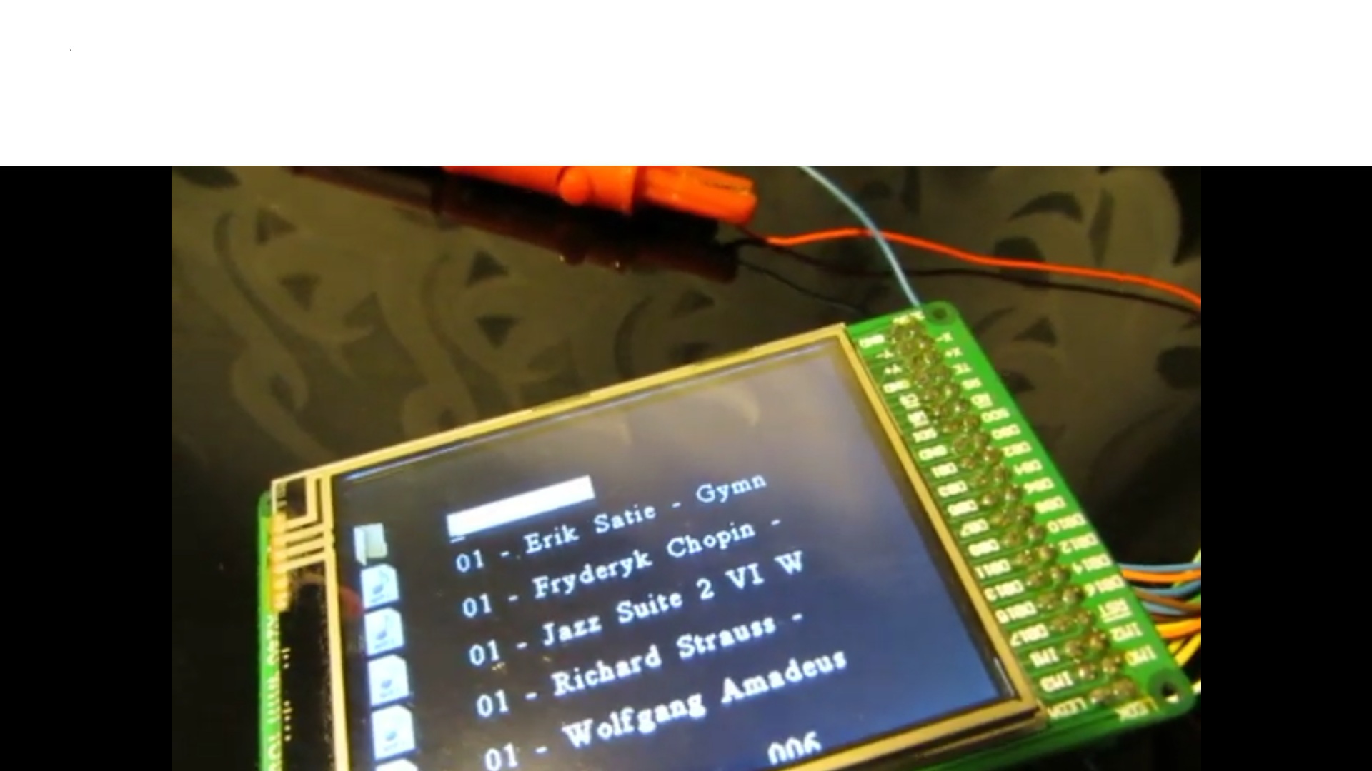

Mp3 lejátszó Fm rádióval.
Vs1011e dekóder ic .
RDA5807m Fm rádió .
PIC32MZ2048EFM100
32 GB SDHC
Vs1011 Mp3
XC32 Kód : https://github.com/Imre3231/Stonr
FAT32 saját fejlesztés
(#) pipi válasza K_Imre hozzászólására (») Máj 17, 2021 /
Szép munka
Egy apró programozási szépséghibája van....
Include (*.h) fájlokba nem illik programot/függvényt tenni, kizárólag definiciókat.
A program/függvény *.c, *.cpp fájlban legyen...

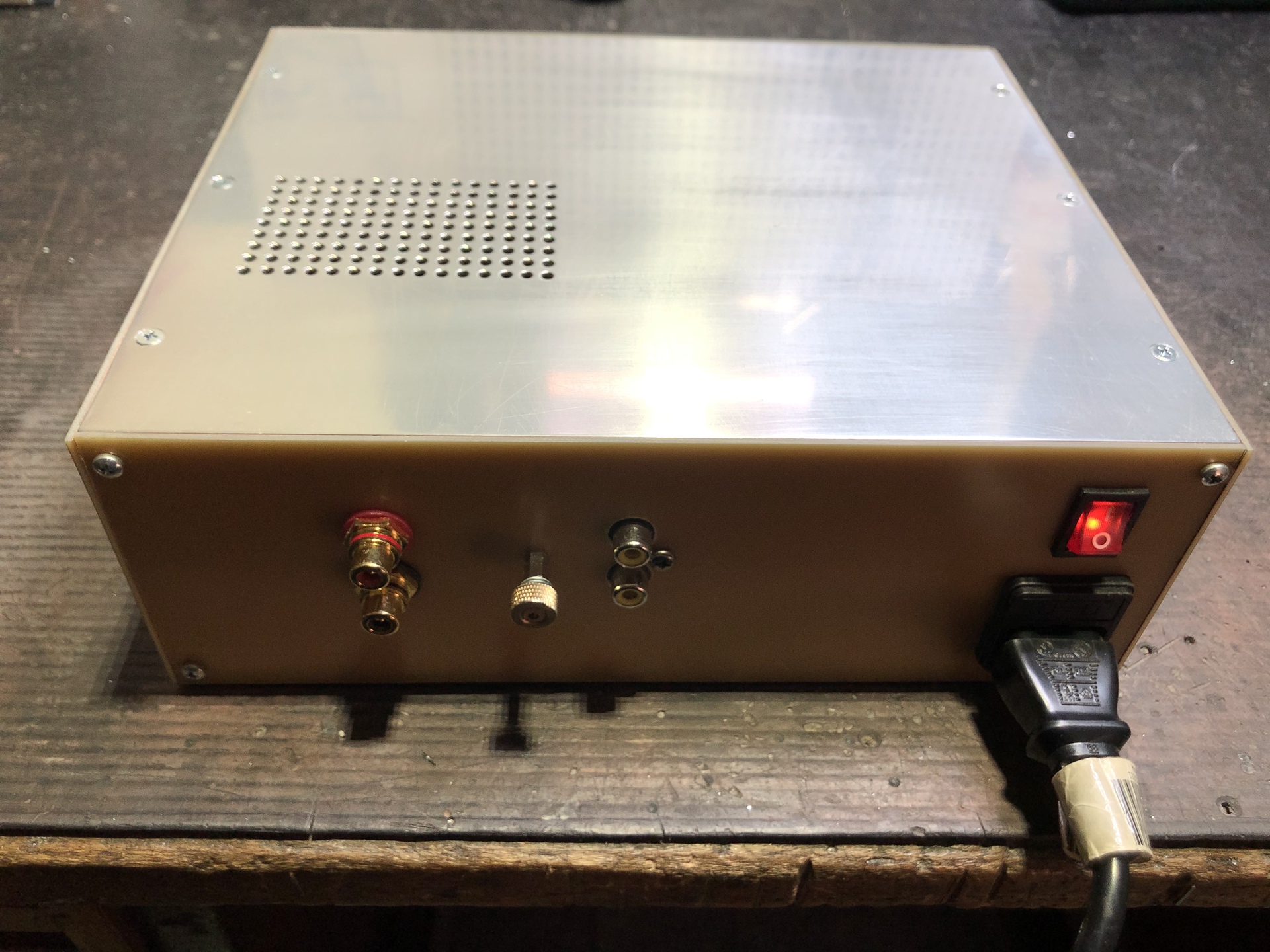

Kellemes estét!

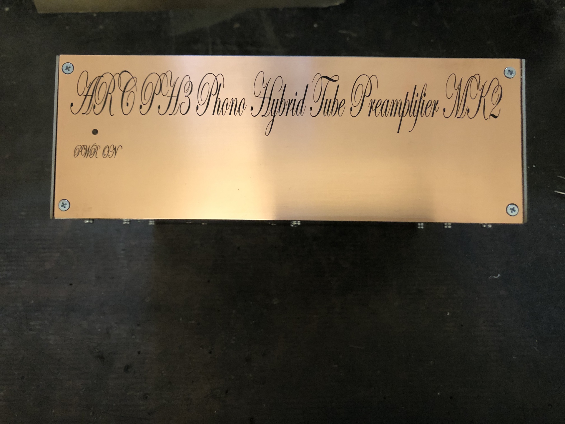

Bemutatom újabb épített készülékemet. Csak egy hibrid RIAA korrektort csináltam a tavasz végén.
(#) sany válasza TAttila77 hozzászólására (») Máj 17, 2021 / 1
Nagyon szép lett. Gratula!
„Csak egy hibrid RIAA korrektort csináltam a tavasz végén.”
Csak?
(#) TAttila77 válasza sany hozzászólására (») Máj 17, 2021 / 2
Szebb is lehetne, ha a vágyott fa fajtàm vékony lapja lenne az oldalán és a porfestett nyák pingálás postaláda bronzra bevált volna. De végülis bár mikor lecserélhetem festhető lapokra az oldalakat.
„Csak?”
Épült még e COVID hullám alatt egy akár 2x50W-nyi tudományú Push-pull, illetve egy 2x16W különleges Tim De Paravicini féle EAR869 SE végfok is. Ami még többet is tud, mint az eredeti 1,5% torzítással. Jelenleg erre kötve hallgatom a RIAA-t.

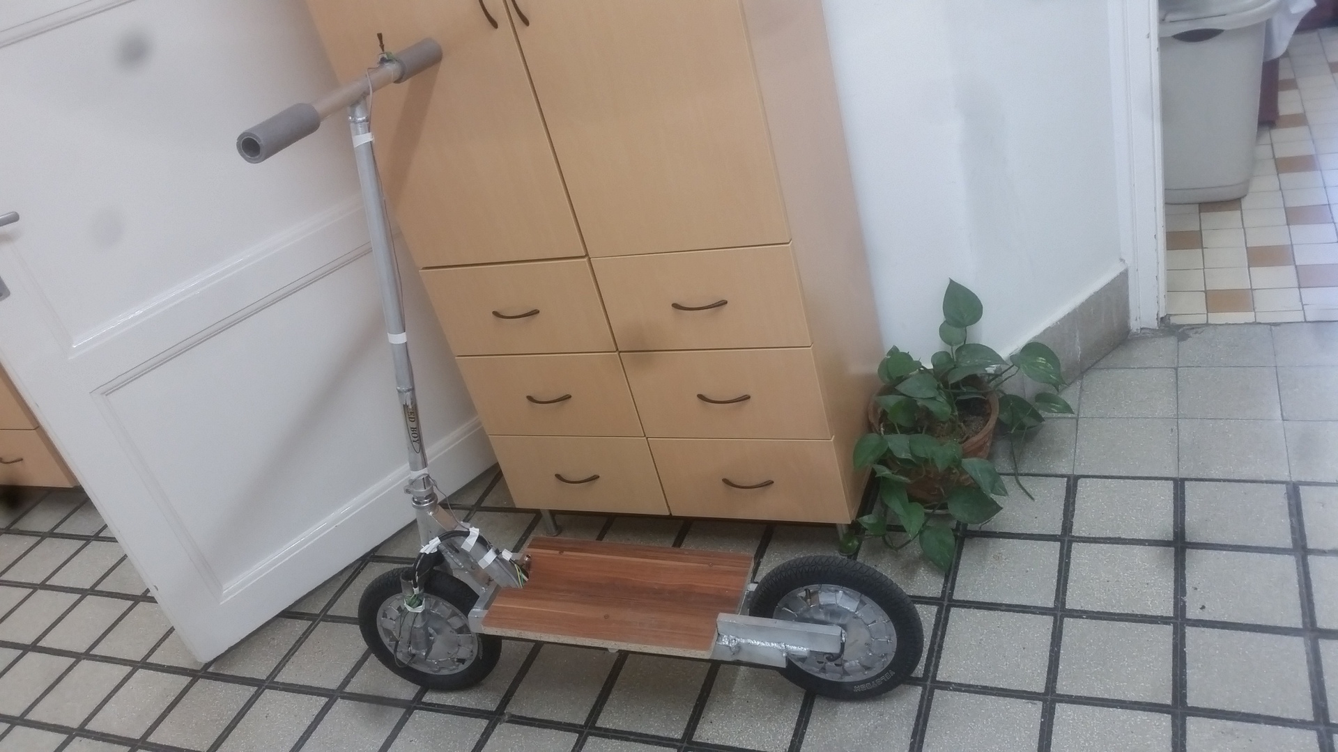

A korábbi, kis(tömör)kerekű roller eléggé rázott a rossz úton, átalakítottam 12 collos, tömlős kerekűre. A talapzatot - amin állni lehet - kiszélesítettem, egyéb paraméterek változatlanok.
A végsebesség 31km/h (kizsírozott szakadékban, hátszéllel

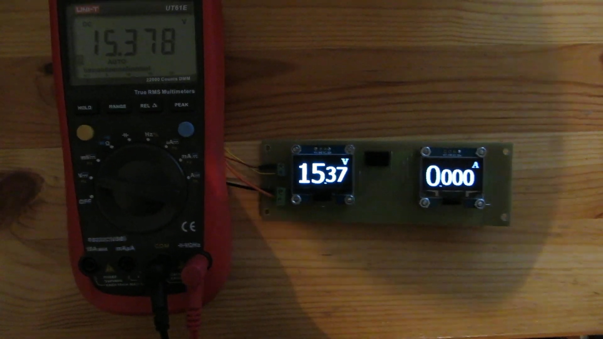

(#) K_Imre hozzászólása Máj 23, 2021 / 10
Labortáp mérőműszer Oled kijelzővel ssd1306, PIC24EP64GP206.
Műszer

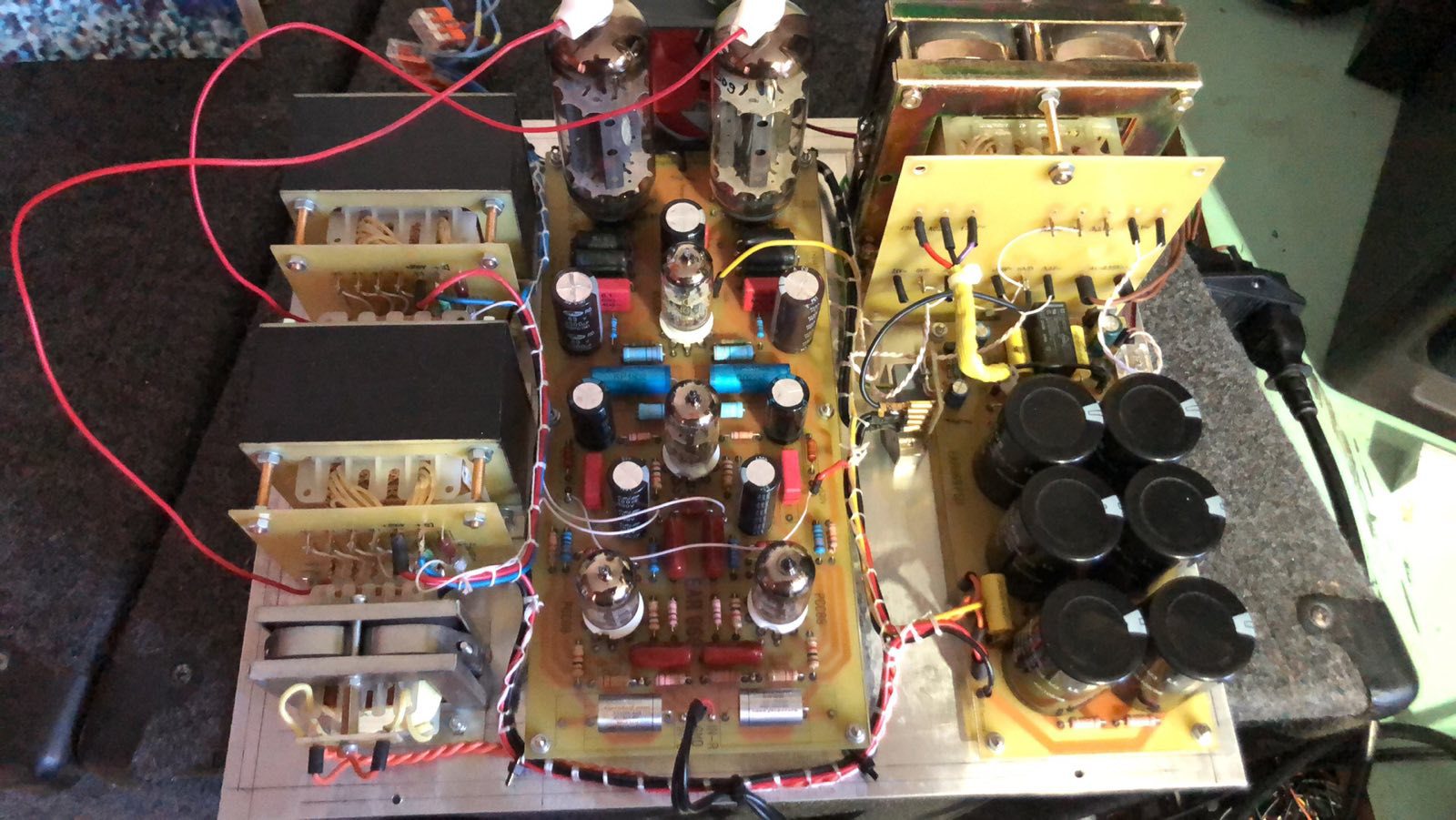

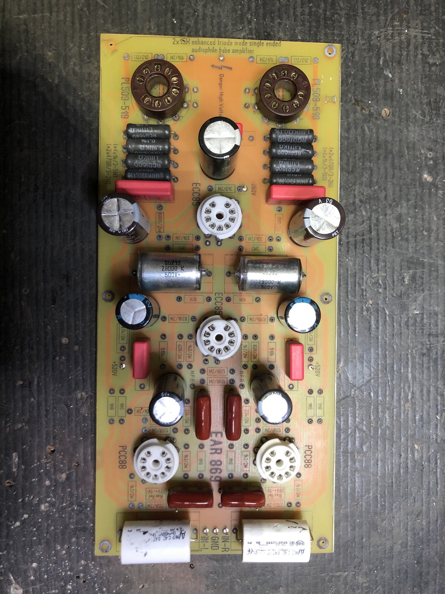

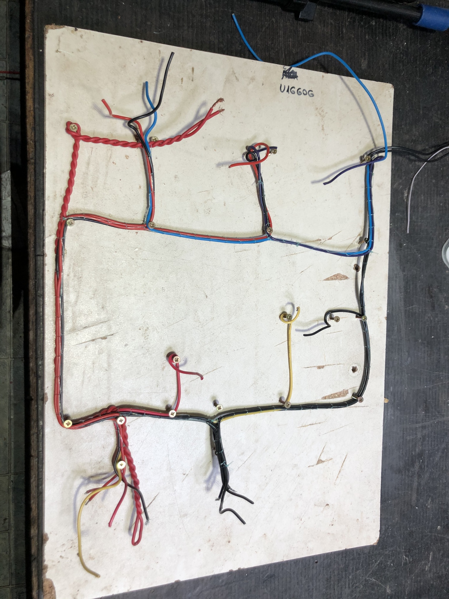

Újabb leendő készülékem szeretném bemutatni. Régebben írtak páran, hogy akkor csináljak képet, amikor még jól látható a beltartalom. Hát kívánságotok teljesűl. Elkezdtem dobozolni lassan a tavaszi “Nagy dágvány” alatt kiötlött néhány csöves cucom soron következő darabját. Ez egy különleges SE végfok, Tim De Paravicini EAR 869 a pontos típusa, álltalam más kabátba öltöztetve. Tudománya 2X16W/6-8ohm/ 0,5% torzítás, 2x18W/6-8 ohm/ 1,5% torzítással.
Íme, így fog kinézni a belső, tegnap szereltem fel ideiglenesen a 2-es alu fenékkapra.
Ha elkészült, akkor majd még megmutatom a végleges dobozolt formáját is.

(#) sonajkniz válasza TAttila77 hozzászólására (») Máj 25, 2021 /
Varrott bandázs.
Korhűen passzol az elektroncsövekhez. Szép.
(#) TAttila77 válasza sonajkniz hozzászólására (») Máj 25, 2021 / 9
Ha a kábelkorbácsot kifeszített drótokkal hurkolásznám, sokkal feszesebb, szebb lenne. Én ezt még szakmunkás vizsgán is műveltem.
Ezt ma kora este csináltam dupla horgász damillal, hogy kiváltsam a képen lévő lazát:
