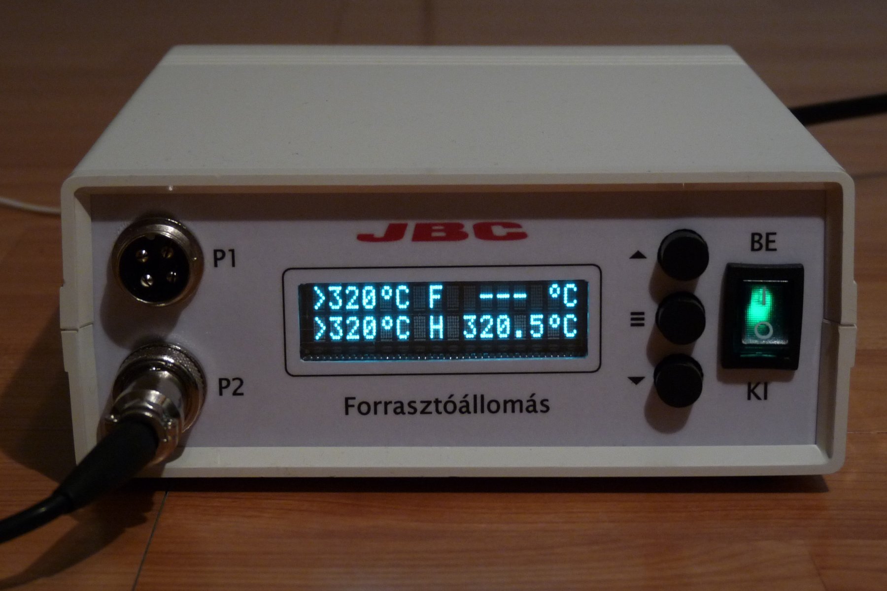

Sziasztok, utánépítettem Skori mester JBC forrasztóállomását. A belső kissé zsúfolt lett, de ilyen dobozom volt, nem akartam nagyobbat venni. Végül is minden elfért. Az elő és hátlap alumínium lemez + öntapadós papírra nyomtatva a felirat + átlátszó üvegfólia. A kijelző LCD helyett VFD modul, ami a valóságban nagy fényerejű, jó kontrasztos képet ad, de fényképezni nehéz. A tartó NYÁK lemezből készült. Ezt is a mesterről másoltam. Az áramkör jól működik, teszi a dolgát. Minden elismerés Skori-nak érte.

Gyári kivitel! Gratulálok szép igényes munka!

Nagyon szép lett!

Igen szép munka, elismerésem! (A páka, ez a karcsú kivitelű, milyen típus? Mik a használati tapasztalatok vele?)

Hát ez szuper lett! Jó lett a helykihasználás is.
(#) Ge Lee válasza Frankye hozzászólására (») Ápr 29, 2021 /
Ott van a képen a típusa, rá van írva. Tapasztalat meg elég sok le lett írva a pákás topikba. Összességében szerintem jobb mint egy weller, vagy legalábbis egy szinten van vele, viszont ez megépíthető házilag olcsóbbra is nála, plusz szükség esetén akkuról is használható, közvetlenül.
A fűtőbetéttel egybeépített hegyek fél, harmadáron szoktak lenni hirdetési oldalakon, amihez már csak egy fa vagy hőálló műanyag nyél kell, 2 szál drót, meg a szabályozó. Azaz meg lehet spórolni egy drága gyári nyelet, meg a rajta lévő speciális kábelt is.

Volt alkalmam élőben is megnézni a forrasztóállomást. Igényes munka, és élőben is olyan jól néz ki mint a képeken! Az a VFD kijelző pedig "mindent visz". Használd egészséggel!

Szép munka gratulálok.
