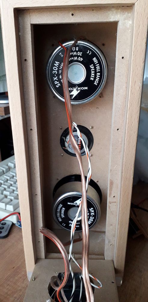

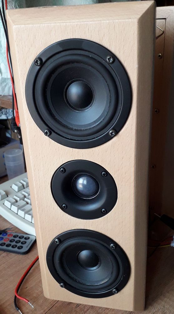

(#) Régi motoros hozzászólása Máj 11, 2021 /
Üdvözletem!
Gyári fa hangfalban a kitöltőanyagnak mi szerepe van? Úgy tudom, valami hangcsillapításnak teszik bele, de konkrétan miért is? A hangfal elég kis méretű 10x12x32 cm. A bajom vele, hogy elég kevés a basszus tartomány. Persze tudom, hogy ahhoz nagyobb méretű doboz kellene, de akkor is,
elég (azt hiszem erre mondják, hogy) "doboz" hangja van.
A fehér töltőanyagot kivéve semmit nem változik. Viszont arra rájöttem, ha a hátulját nem csavarozom vissza rendesen, hanem kb ujjnyi rést hagyok (6.-ik kép), sokkal dinamikusabb a basszus tartomány. Így kb úgy működik, mint egy basszreflex doboz.
Ebben a beállításban egyébként láthatóan a hangszóró membránok is sokkal jobban kitérnek.
Nyilván a kis űrtartalom miatt, fojtva van a hangszóró membrán kilengése.
Mint látható, basszreflex cső nemigen fér bele, tehát a kérdés vajon érdemes lenne e fúrni rá pár 12-14 -es furatot a hátlapra? Esetleg más ötlet valakinek? Köszönöm...
(#) veroka válasza Régi motoros hozzászólására (») Máj 11, 2021 / 1
A vatta szerepe a doboz hangolása. Nagyon leegyszerűsítve a vattában lassabban terjed a hang(hullám) és ezért egyenletesebb (jobb) lesz a mélyátvitel. Ez így persze rettenetesen pongyola megfogalmazás. Ha kiszeded a vattát akkor elvileg romlik a mélyátvitel.
Mivel a Monacor SPX30 zárt dobozhoz készült (jósága Qts=0.71), ezért én nem nyitnám meg a dobozt, mert szét fogja rázni magát a hangszóró, a dobozba zárt levegő csillapítását eleve beletervezték a hangszóró lengőrendszerébe.
Adatlap szerint ennek a hangszórónak 100Hz a rezonanciafrekije, szóval döngő mélyeket nem lehet várni tőle. Ennyit tud.
Megpróbálhatod esetleg sarokba állítani, vagy egészen falra tolni, hogy a baffle-step ne oltson ki mélyeket, de nem hiszem, hogy drasztikusan javulna tőle.
(#) Ge Lee válasza Régi motoros hozzászólására (») Máj 11, 2021 / 1
A dobozt a készítője elvileg az adott hangszóróhoz tervezte. Ez részben azt (is) jelenti, hogy a névleges terhelés mellett a dobozban lévő levegő rugóállandója optimális (se nem kevés se nem sok) csillapítást biztosít a membrán számára. Nagyobb dobozzal tudsz nagyobb, teltebb mélyeket csinálni de annak ára lesz, a hangszóró kevésbé lesz terhelhető, és ha mégis jobban terheled ronda huppogó dobozhangja lesz. Szóval ha nem döngetni akarsz vele, akkor átszereled az egészet egy kétszer-háromszor akkora térfogatú dobozba mint amiben most van.
(#) Régi motoros válasza veroka hozzászólására (») Máj 11, 2021 /
Nos igen, lehet volt hozzá valamikor kis szubbaszus láda is, nem tudom...
Egyébként nem is tervezem, hogy max hangerőn döngessek vele, arra ott van az otthoni hifi.

(#) Régi motoros válasza Ge Lee hozzászólására (») Máj 11, 2021 /
Nem igen akarom átszerelni, épp azért vettem, mert kicsi.
Ez csak amolyan hurcolászós hangfalnak van, hetente egyszer hallgatom munkahelyen.
