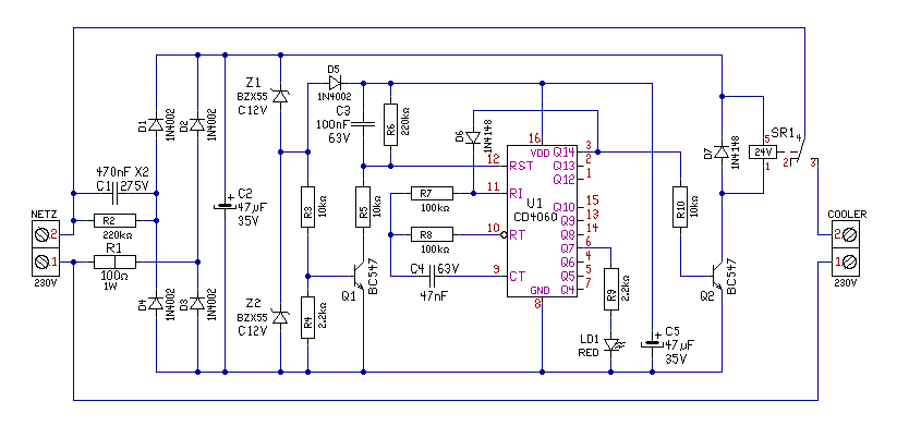

Úgy, hogy az elkó csak nagyon lassan tud feltöltődni áramszünet után és a relé csak utána tud meghúzni.
![]() Ezt szeretnéd, úgy értettem - áthidalni a másodperceket. Ha kell rajz, majd adok.
A feladat lehet nem 555-re van méretezve. 5 perchez már túl nagy értékű alkatrészek kellenek inkább számláncos CD4541, CD4060. A másik súlyosabb probléma, a rövid áramszünet. Arra az elektronika tápja nem biztos hogy elfogy, így külön kiegészítő rész kell az áramszünet detektálására. ( vagy határra méretezett pufferkondenzátorok, de az nem egészséges ) Amúgy erre a célra szerintem a kész 230V-os időzítőórák is alkalmasak. A harmadik észrevétel, mindenki jobban járna, ha rendes hálózatot kapna az a szerencsétlen hűtő. Lehet hosszabb távon megérné egy másoktól független hálózat kiépítése.

"Csak kontroller lesz a vége"
Nem nem, szerintem relé lesz az ami rövidre zárja az 555, vagy CD4060 tápellátásának kondenzátorát. Tapasztalataim szerint elég sokáig bírják ezt a kondik.
Felesleges rövidre zárni, elég a reset lábat a megfelelő pontra kötni.Üzembiztosabb, barátságosabb megoldás.
Hello! Hogy ne legyen annyi vita..
Jelenleg másfél perc az időzítés, de a 47nF cseréjéve tetszőlegesen módosíthatod.
Köszönöm Neked, és mindenki másnak aki ötletelt.

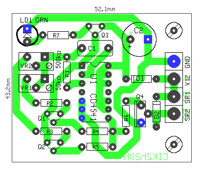

Hosszú idejű időzítőt szeretnék építeni ehhez kérnék segítséget, nem találtam megfelelőt. A paraméterei a következők. Autóban kellene hogy üzemeljen az akkumulátorról. Relét kellene működtetnie 1-2 óra meghúzási idő és 14-20 óra nyugalmi állapot. Áramszünet esetén az 1-2 óra időzítés kellene hogy induljon automatikusa. Ne keljen újraindítani hanem a beállított ütemben tegye a dolgát. Előre is köszönöm a segítségeteket! Idézet: „Autóban kellene hogy üzemeljen az akkumulátorról.” Idézet: Ez a két dolog nem üti egymást ? Ha meg tudod tervezni és elkészíteni a nyákot akkor megoldható a dolog . Keress meg magánban , beszéljük meg „Áramszünet esetén az 1-2 óra időzítés kellene hogy induljon automatikusa”
Hello! Én megrajzoltam, ha így megfel. Relét nem rajzoltam rá, mert nem tudom milyen lesz.
Beállítani úgy érdemes, hogy az 1µF helyett 1nF-ot teszel bele. Ekkor az idők is az ezredrészek lesznek. A hozzászólás módosítva: Aug 10, 2021
Az áramszünetet úgy értem, amikor az akkumulátorról lekerül a saru és újra visszakerül akkor a 1-2 órás időzítés induljon akkor kell hogy meghúzzon egy relé. Vagy amikor a kocsit indítom akkor bizonyos részekről elveszi az áramot az indítás időtartamára és abban az esetben is az 1-2 órás időzítés kell hogy induljon előbb, majd utána a hosszabb időzítés.
Most már kezdem érteni , mit szeretnél vele időzíteni ? Az időket akarod állítgatni kijelezni ?
Helló!
Köszönöm a gyors választ és munkát PERFEKT! Nem bonyolult csak a lényeg. Majd jelzek ha megépítettem. Üdvözlettel: Lepi

Azt szeretném kérdezni melyik programmal szerkesztetted? Mivel tudom megnyitni a Sprint-Layout6-ban?
Hello! Ezt nem is tudod megnyitni, mert ez mezei PNG file. Vagy is egy kép.

Megépítettem a kapcsolást az intervallumok kapcsolása jól működik ahogy írtad a kisebb kondival tudom beállítani. Ami némi probléma a led nem alszik ki teljesen, a szünet intervallumban kicsit kisebb csak a fénye. Cseréltem tranzisztorokat IC-t is de semmi változás. Van valami ötleted mi okozhatja a hibát? Köszönöm a segítségedet!
Szerintem nem hiba. Takard le ha zavar. Ha visszajelző kell, azt a kimenetre tedd. Nem tudom az időzítéshez mennyire kell, lehet tranzisztorostul akár el is hagyhatod. Szerintem ez csak egy működést ellenőrző alkatrész. Ha elhagyod, lehet az időzítést kicsit borítja.

Hello! Ahogy Proba is írja, ez nem hiba. A Led-nek a feladata lenne, hogy villogásával jelezze az ütemidőt. Tehát villog a szünet és a működés alatt is, csak különböző sebességgel. De mivel a kondi cseréjével felgyorsult az ütem, a villogást nem látod már, csak annak átlagfényességét.
De tulajdonképpen a tranyó-ellenállás-Led elmaradhat, nem fog változni a késleltetési idő. Ez ugye 20 óra időzítéshez készült, Te pedig jóval gyorsabb ütemre használod. Megoldás az is lehetett volna, hogy a számlánc osztását átállítva 2^16-ról 2^13-ra, átszámoljuk a kondi értékét. És akkor várhatóan gyorsan és lassan villogna a Led, attól függően, hogy a töltés vagy a szünet ideje tart-e éppen. Persze ha erre egyáltalán van igény..
Köszönöm a hozzászólásod, úgy van ahogy írtad közben cseréltem a kondit a kis értékűről a rajzon szereplőre és a villogás láthatóvá vált. Jó lesz így.
