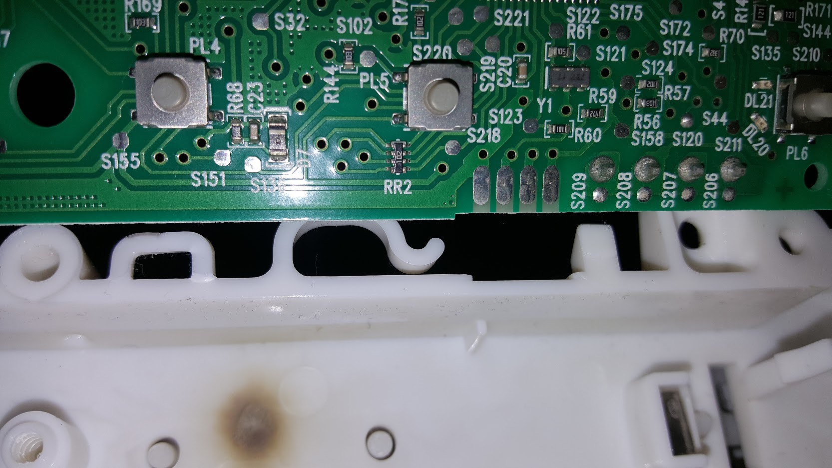

Sziasztok, segítségeteket kérem. Naggggyon hálás lennék! AEG mosó-szárítógépben egy dióda megsült egy vezérlő elektronikán, de nem tudtam kideríteni a tipusát. Az ugyfelszolgalat@electrolux.com sem tudott segíteni, viszont küldött két kapcsolási rajzot, hátha segít.... Részletek:
Kisfiam nyomkodta a mosógép gombjait, egyszerre többet, mikor a mosógép leállt, elsötétedett. Megnézve az elektronikát, van egy szembetűnő égésnyom az egyik alkatrésznél.... presze nem zárja ki, hogy más gond is legyen....
A teljes panel csere, okosba kb. 60.000 Ft..... annyit nem ér a gép... viszont bevállalnék néhány forrasztást.
AEG Lavamat 16950A3 Model
Prod No. 914605512 00
Ser No. 140 00060
Készülék nyomógomb panelján ( Elektrolux 132541770 Boot ver. B040009 B 40/2011) egy D7 jelű dióda elfüstölt (képet mellékelem).

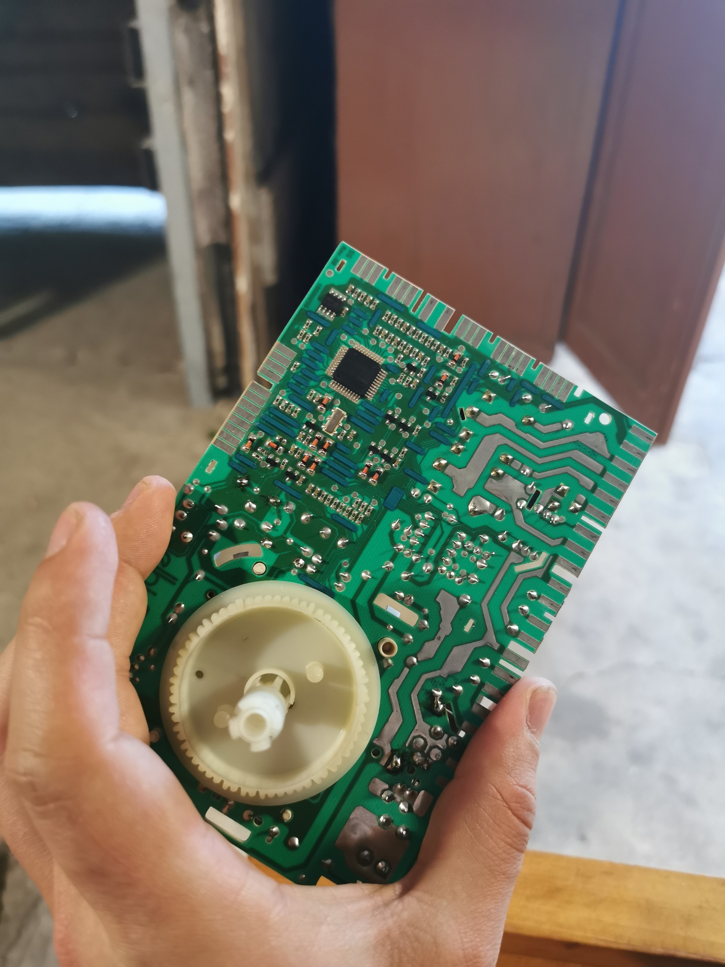

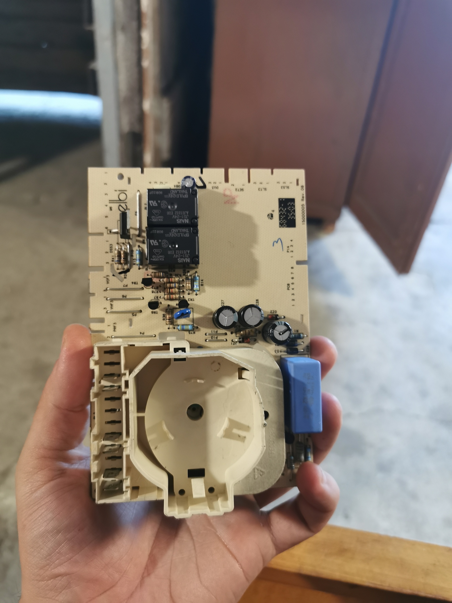

Adott egy whirlpool awt 2274/3-as mosógép.
Elsőkorben a kapcsoló csak körbe forgott majd megállt.
Kicseréltem a zener diódat. (régi poszt alapján)
A forgás abba is maradt.
Mosást elindítom és az ajtó lezáródik.
Szivattyú elindult. Miután a szivattyú megállt pár relé kattanás és ennyi.A program kapcsoló kattan eggyet és vége. Elkezdtem kimérni a kábeleket, de rendben vannak.
Motort cseréltem (volt egy ugyan ilyen mosógépből ami működött) de továbbra sem indul el.
Kezdem feladni
Valakinek lenne valami tipp?
A hozzászólás módosítva: Máj 27, 2021
(#) zolika60 válasza Mateo122112 hozzászólására (») Máj 27, 2021 /
Nekem a kép alapján úgy tűnik a kapcsoló fogaskereke elkopott. Gondolom megakad és ezért nem megy tovább.
(#) Mateo122112 válasza zolika60 hozzászólására (») Máj 27, 2021 /
Előtte simán körbe tekerte. Épp azért gondolok arra, hogy nem ez a hiba. Miután a diódát kicseréltem azóta nem megy :/
(#) palko0125 válasza Mateo122112 hozzászólására (») Máj 28, 2021 /
A 1,5µF-ot cserélted? (Kék színű X2-es kondenzátor) Ezeken a panelokon az a lelke a tápegységnek. Javaslom, hogy azt cseréld azt is és vsekkold újra a zenert, mert egy “rossz” kondenzátor megeszi a zenert. Ha ezután sem megy, akkor majd megyünk tovább.
P.S.: az a fogaskerék valóban ramatyul néz ki, de ha körbe forgatja, akkor nincs gond.
Üdv, Palkó.
(#) Mateo122112 hozzászólása Máj 28, 2021 /
Kicseréltem. A kondenzátort. Jelenleg ott tartunk, hogy az ajtó lezárul és kész. A szivattyú motor sem indul.
