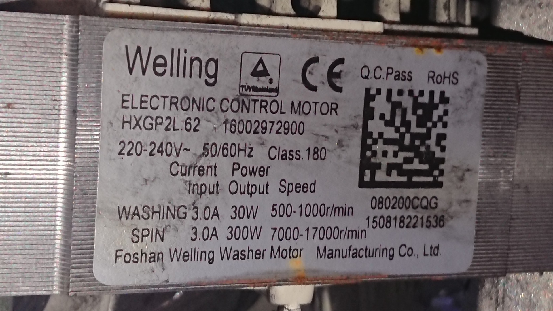

(#) WHiteTiger hozzászólása Jún 9, 2021 /
Segítséget szeretnék kérni mosógéppel kapcsolatban. Van egy Indesit IWSD 60851 gépünk. Soha nem volt túltöltve, jól is bírta. Most lesz 5 vagy 6 éves, és egyszer csak megállt. Utóbbi 2-3 mosásnál már voltak előjelei, mint például forgás közben furcsa hangokat adott ki, de aztán elmúlt, és végig ment a program, kimosott a gép. Aztán következő indításnál már meg se moccant a dob, de a program ment, és lehetett hallani a kattogást, hogy kapcsol. Innen indultam.
Annyit csináltam eddig, hogy levettem a hátulját, hogy megnézzem, nem csúszott-e le a csatlakozó a motorról vagy ilyesmi. Semmi egyértelmű jele annak, hogy mivel lehet a baj. Képet készítettem a motorról, mert arra gyanakszom.
Túlterhelés nélkül leéghetett? És ha igen, miért ment végig még az utolsó program?
Még egyet szeretnék kérdezni, éspedig hogy lehet a mosógépben érintésvédelem? Mert szabadon van a fázis ahogy leveszed a burkolatot és véletlenül hozzá értem. Azóta meg be se kapcsol...
Menthető lehet még ezek után?
(#) palko0125 válasza WHiteTiger hozzászólására (») Jún 9, 2021 / 1
A motorban a szénkeféket ellenőrizd. Nagy eséllyel elkoptak. 15-20mm már nem megfelelő hossz.

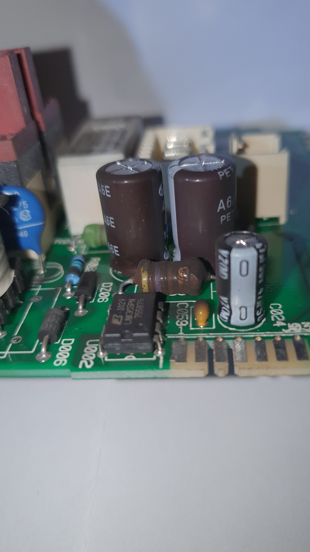

(#) bobo36 hozzászólása Jún 21, 2021 /
Üdv Szakik!
Tegnap este megállt a mosógép mosás közben semmi életjel a kijelzőn.Ma szétkaptam és a vez panelba elszállt a táp. Az R20 ellenállás szét van repedve ill az L003 induktivitás is kormos ill úgy tűnik hogy kilyukadt. LNK 305PN IC van benne.Szerintetek cseréljem mind hármat vagy csak az ellenállást meg az induktivitást.Ha az IC is cserés akkor maradjon ez a típus vagy erősebbre cseréljem ha igen akkor melyik a csere kompatibilis.Csatolok képeket ha valaki ránézne hogy van e még valami amit cserélni kellene.Köszi a választ előre.
A hozzászólás módosítva: Jún 21, 2021

(#) palko0125 válasza bobo36 hozzászólására (») Jún 22, 2021 /
Cseréld az ellenállást, induktivitást és az IC-t is. Ezek mellett ellenőrizd a diódákat is, hogy nem halt e meg valamelyik. Nagy eséllyel a 3 alkatrész cserével megoldódik a gond. Az IC típusa maradhat ugyanez.
Üdv, Palkó.

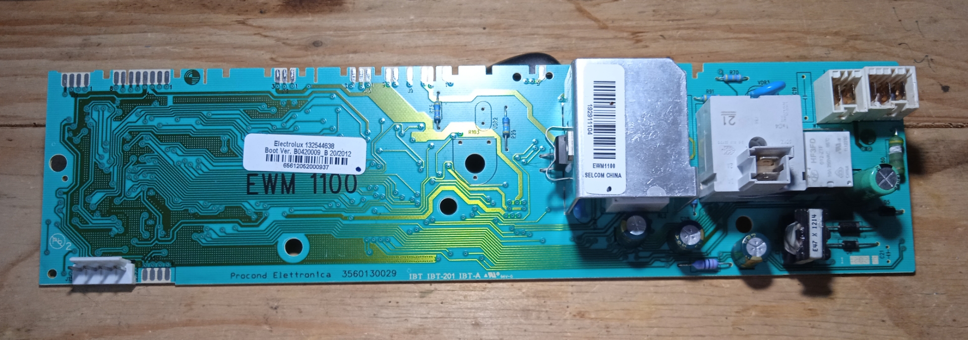

(#) sector99 hozzászólása Jún 24, 2021 /
Sziasztok !
Van egy Zanussi ZWY 180 mosógépünk, Elektrolux 132544638 számú vezérlővel. A hibajelenség, hogy teljesen "néma" a programkapcsoló bármelyik állásában. A végén látható R80 ellenállás sajna szétszedéskor pattant el. Mérve szakadást mutat, sajna csak az első színcsík biztos: sárga. A harmadik meg azt hiszem barna, de nem biztos. A diódákat mértem - beforrasztott állapotban - normál értéket mutat a multi. A kérdés, hogy van-e esély javításra és ha igen, hogyan tovább ? (természetesen a programkapcsolót is megmértem - néztem. Rendben van nincs beégve)
(#) palko0125 válasza sector99 hozzászólására (») Jún 24, 2021 /
Mechanikailag sérült az ellenállás vagy zárlatot csináltál?
A panel túloldalán van a tápvezérlő IC (azt hiszem LNK…), azt cserél mg az ellenállást is és megoldódik a gond.
Üdv, Palkó.
(#) bobo36 válasza palko0125 hozzászólására (») Jún 24, 2021 /
Köszi a választ.
Sajnos várnom kell mert nem volt induktivitás a boltba a jövő héten érkezik.
Az ellenállással kapcsolatban volt egy kis bizonytalanság mert a színjelölés nem egyértelmű ha abban tudnál segíteni hogy hány Ohm s kell azt megköszönném.
Az induktivitást 470 µF nak néztük szerinted az jó?
Köszi
Üdv, bobo
(#) sector99 válasza palko0125 hozzászólására (») Jún 24, 2021 /
Nem csináltam zárlatot, csak eltörtem amikor húztam le a 230-as csatlakozókat. Akkor a megmaradt szinek alapján 470 ohmos lehetett ? (sárga.....barna)
(#) Josi777 válasza sector99 hozzászólására (») Jún 25, 2021 /
47 ohm, 2-3w huzalellenállás.
Nagy valószínűséggel azért tört el, mert már rossz volt. Ahogy palko0125 írta, a táp IC halhatott meg. A panel másik oldalán van egy DIP7-es tokozású SM IC. Egy újabb panelen megnéztem és azon LNK304 van.
(#) palko0125 válasza sector99 hozzászólására (») Jún 25, 2021 /
Ahogy Josi777 írja 47Ohm 3W az ellenállás. A tekercs meg 470uH (nem µF )
Üdv, Palkó.
