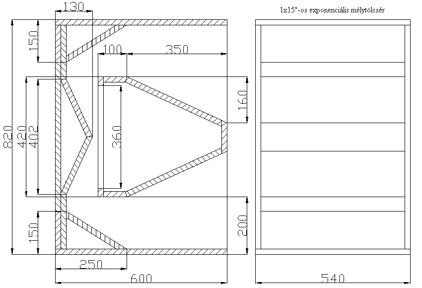

(#) ivan21 hozzászólása Jún 30, 2008 /
Hello
Segítsetek nekem.
Építettem egy W-mélyládát csak nem tom milyen hangszórót tegyek bele.
Egy sal sbv 3030 kipróbáltam de elég rosszl dübörög.
Én egy 40 cm es re gondoltam.
Itt a terv ami alapján megépítettem

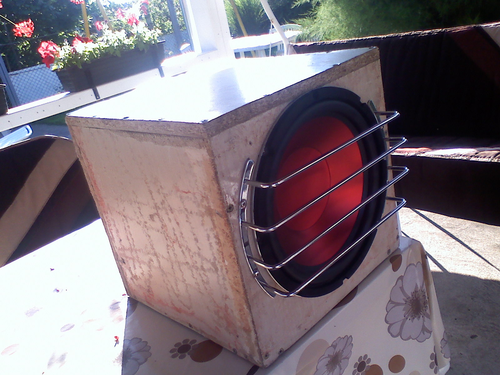

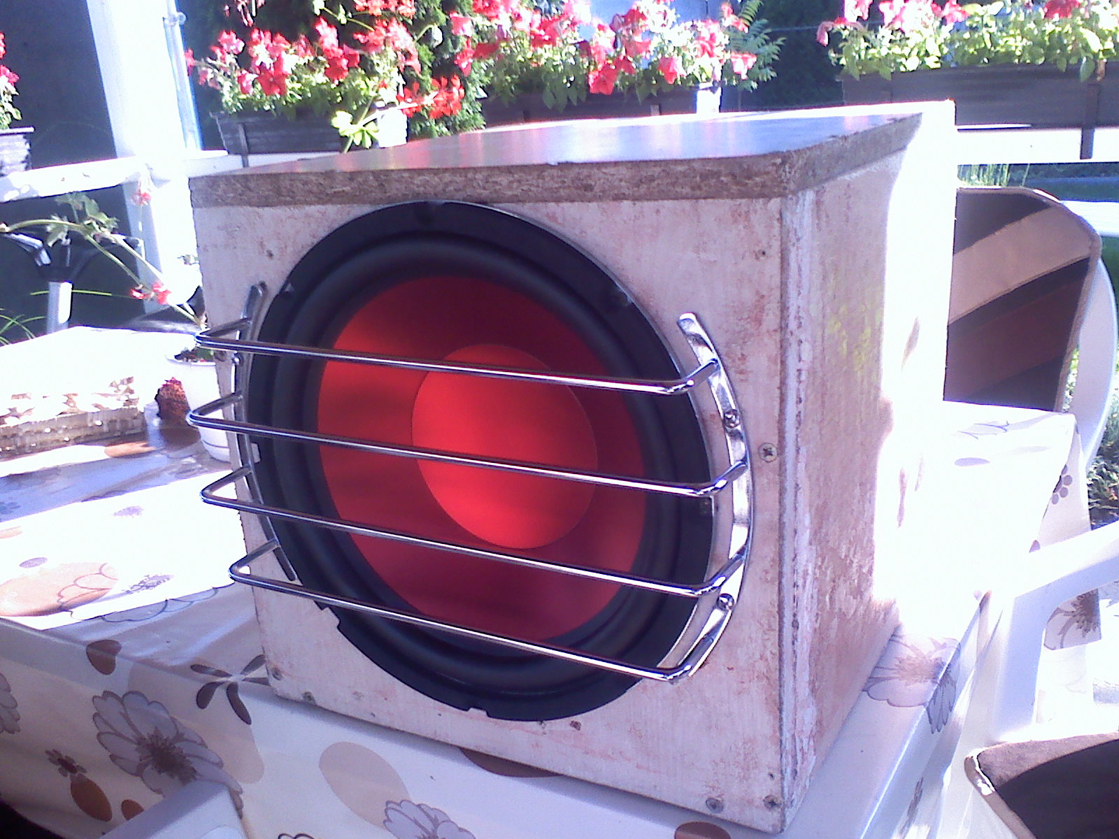

(#) puca3333 hozzászólása Júl 1, 2008 /
Lenne itt nekem egy házilag készített mélyláda , csak nem tudom hogy ez a doboz jó lesz-e neki.A képen egy kicsit kockának látszik de igazából hosszúságra majdnem 5 centivel hosszabb.Szerintetek jó lesz ez a majdnem kocka vagy csináljak egy másikat?És még abban segítsetek már hogy a reflexcsövet hová tegyem.Mivel a elejében már nincs hely ezér én vagy a hátuljába vagy a tetejébe raknám.De inkább valami profi majd megmondja mert nem akarom nagyon elba.....ni.
(#) rockersrac válasza puca3333 hozzászólására (») Júl 1, 2008 /
hűűűűű! ha jól van méretezve a doboz és a hátulljában van a reflex cső az nagyon kegyetlenül brutkó tud lenni! én láttam is meg hallgattam is ilyen cuccot hát gyilkos hatást keltett a cucc

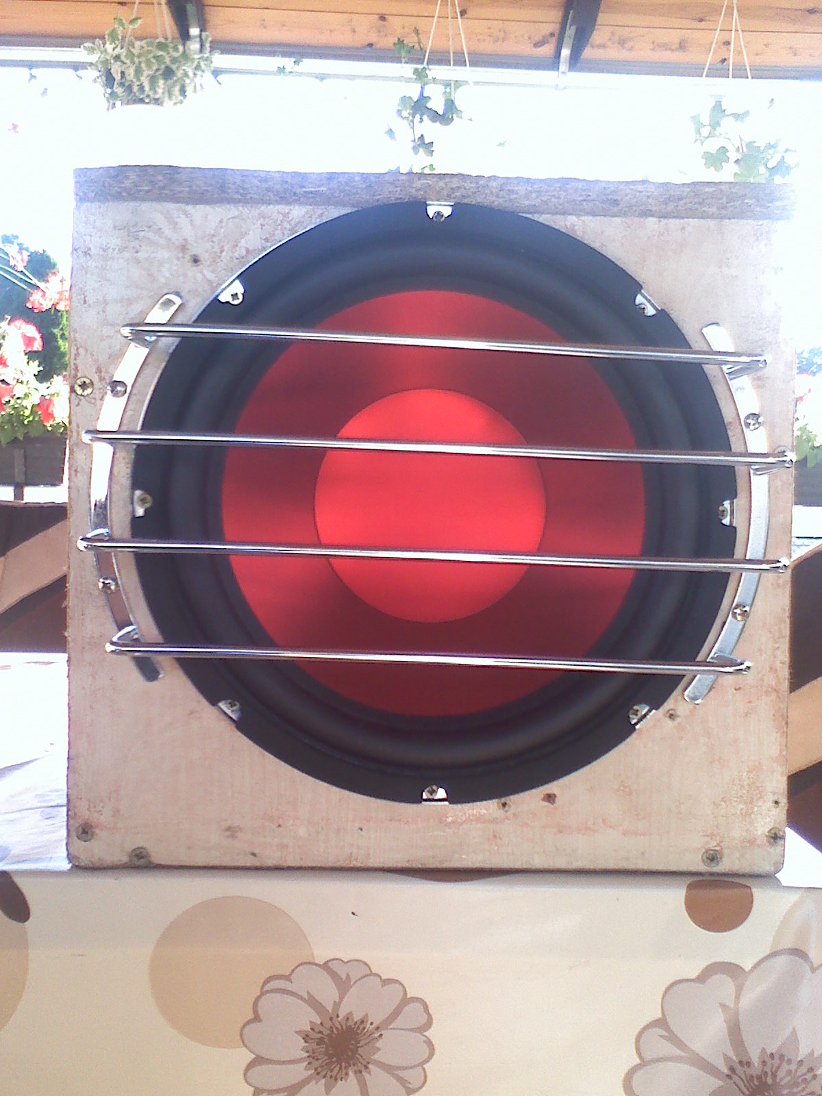

Feldobok már pár képet a 600 wattos "majdnem kocka" mélyládámról.Igaz hogy még ráférne egy kis kárpitozás de az még ráér. :yes:
(#) scooby_ hozzászólása Júl 2, 2008 /
Egész jó,a hangja is jó lehet,a fa mintha galamb sza"""a volna le,de kijavítható,nem mintha az enyém jól nézne ki,a fele ilyen fele olyan fábol
(#) puca3333 hozzászólása Júl 2, 2008 /
Am nem akarom hogy itt csúfoljanak a galambsza...ros hangfalammal de azt kijavítanám arra hogy (régebben volt rajta másik kárpit de az nem tetszett ezért leszettem így a ragasztónak a nyoma ottmaradt.)Igy már oké?

(#) rockersrac válasza puca3333 hozzászólására (») Júl 2, 2008 /
jézusom! xd ekkora batár hangszórót... :O hol használod te ezt?
