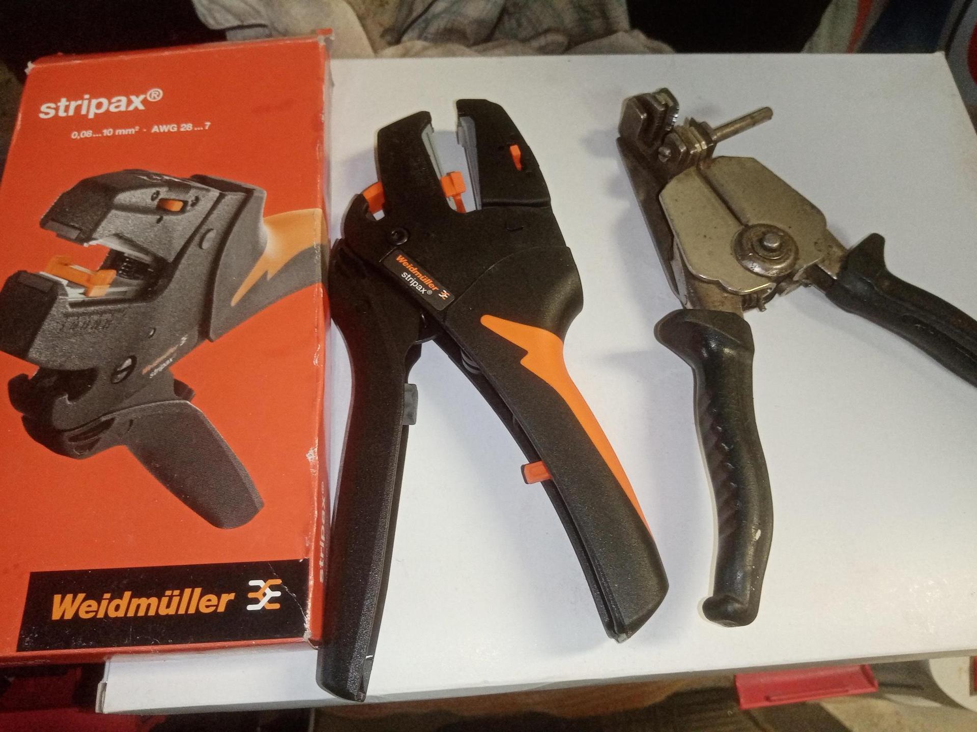

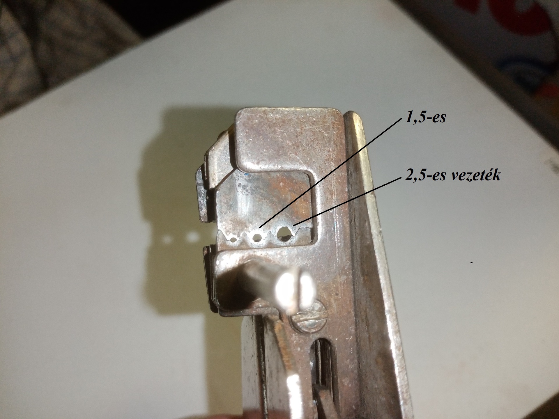

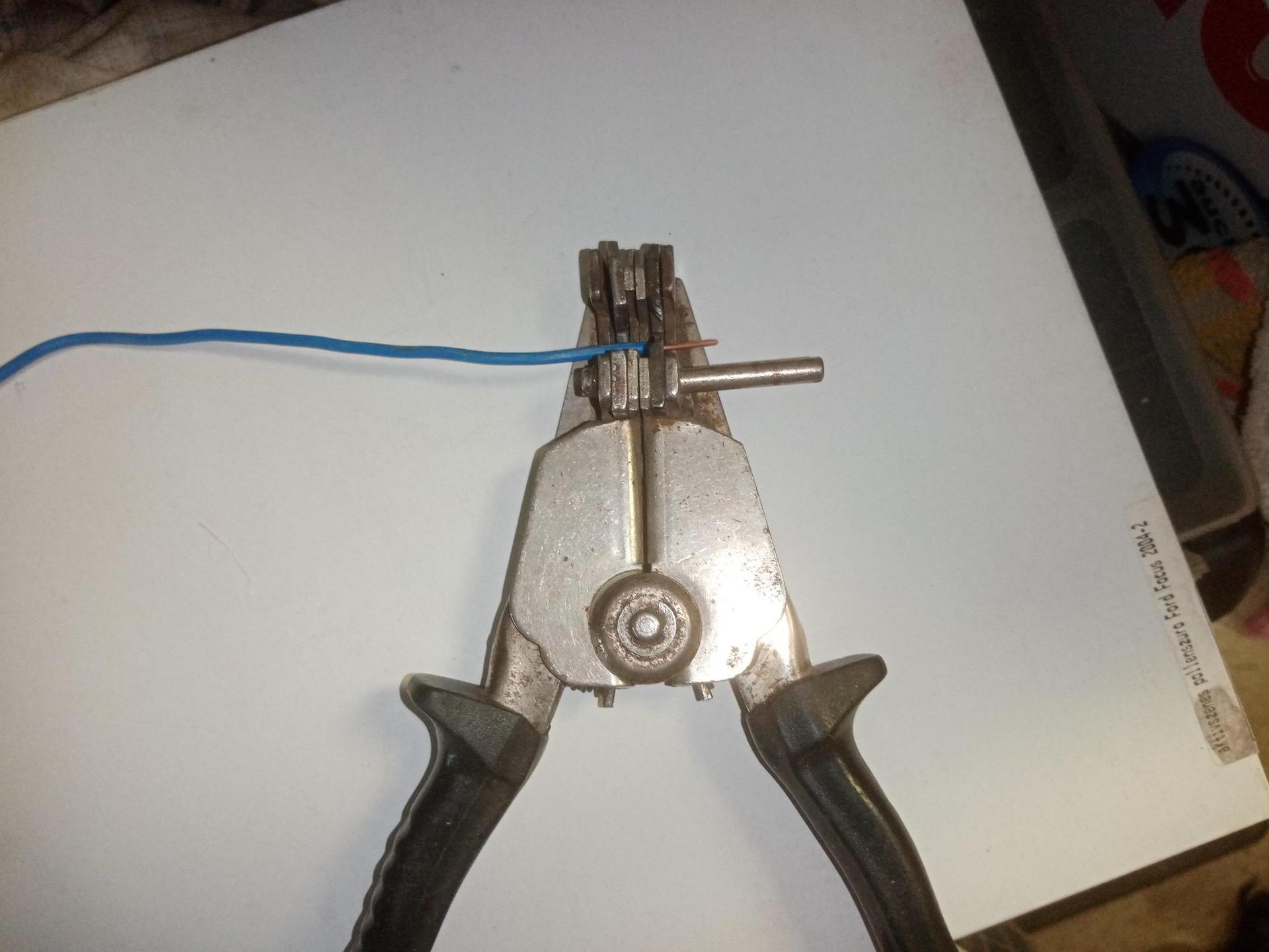

(#) Tomi111 válasza hegman hozzászólására (») Júl 1, 2021 / 1
Neked jó a Stripax? Szereted? Kézre áll? Nekem is van, de nem igazán jön be. Van egy régi fajta, több mint 30 éves. 95%-ban azt használom. Csatoltam képet róla. Lehet, hogy csak a megszokás a hosszú évek alatt, de nem szeretem a Stripaxot. A régi igaz csak 2,5-esig jó, de egy családi ház/lakás szerelésénél tökéletes. A kötődobozoknál egy pillanat alatt végzek és szerintem kisebb erőkifejtéssel megy a blankolás. Ez teljesen körbevágja a szigetelést, de rézbe nem vág bele. Már a Stripax állása sem tetszik, hogy szemből megy bele a vezeték és nagyobb erő kell a használatához.

(#) hegman válasza Tomi111 hozzászólására (») Júl 2, 2021 / 1
Szerintem szokás kérdése. Semmi bajom nincs azzal, hogy szemből megy bele, sőt néha jó is mert kis helyen is lehet használni. További előnye, hogy nem kell nézni melyik helyre kell rakni a vezetéket a blankoláshoz mert 0,05-10-ig (16) tudom használni.

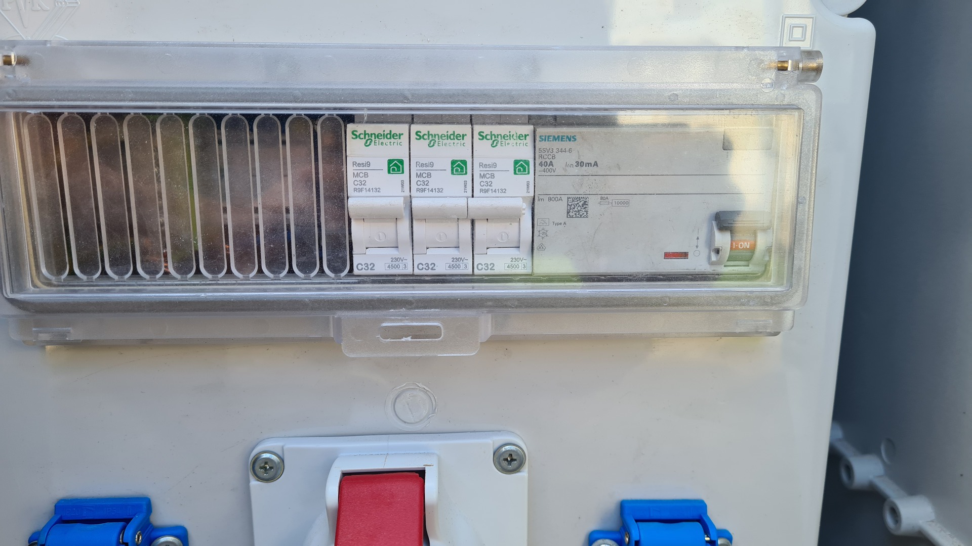

(#) Wuti91 hozzászólása Júl 7, 2021 /
Üdv mindenkinek!
A kérdésem az lenne hogy 3 fázisú FI relénél és kismegszakítóknál a felső oldal mindig a betáp vagy lehet az alsó oldal is?
(#) teglascs válasza Wuti91 hozzászólására (») Júl 7, 2021 / 1
Szerintem gyártó/típusfüggő. Esetleg add meg a pontos típust vagy csinálj fotót.
(#) Wuti91 válasza teglascs hozzászólására (») Júl 7, 2021 /
ezek lennének
(#) Zsolt 73 válasza Wuti91 hozzászólására (») Júl 7, 2021 /
Szia !
A páratlan számozású a betáplálás .

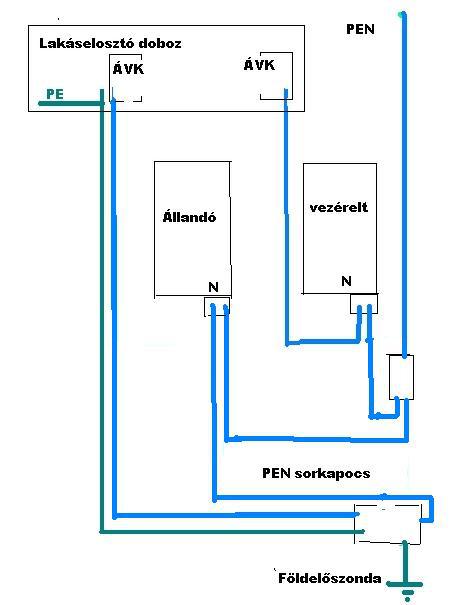

Gondold végig, hogy működik, és megérted: az ÁVK azt figyeli (akkor old le), hogyha a fázison és a nullán folyó áramok közt különbség van (mondjuk egy meghibásodás miatt a PE felé folyik az áram egy része). Ha a PEN-t vezeted át rajta, akkor szegény nem fogja észrevenni, hogy a hibaáram a nulla helyett a föld felé megy, esetleg egy ember testén keresztül.
(#) gyuszo válasza teglascs hozzászólására (») Júl 8, 2021 /
Mondok egy érdekeset, Ha PEN van rajta átvezetve, a másik kapcsán a fázis, de van külön védővezető is, akkor le fog oldani. Ki is lett próbálva.
Hogy jobban lássad, készítek egy rajzot a mérőhelyről.
Tehát itt csak a PEN, a Nulla és a PE látszik. Felűről, a tetőtartóról jön a PEN.
A lakáselosztóba a vezérelt felől csak a leágaztatott PEN vezeték megy be.
Az állandó mérőről már a szétválasztott PE és a Nulla.
A PEN szétválasztás így a mérőhelynél, a plombált részen kívül van, da a lakáselosztó előtt.

(#) gyuszo válasza ötfelezős hozzászólására (») Júl 9, 2021 /
Nem. A Vezérelt ÁVK-ba a leágaztatott PEN megy be. Nézd meg a rajzot is.
Az állandó ÁVK-ba a szétválasztott Nulla.
A rajzon elég jól látszik szerintem minden.
A mérőhelyről a vezéreltről a PEN 10 mm2, a fázis, pedig 6 mm2, mivel a vezérlőbe csak ez fér bele.

(#) ötfelezős válasza gyuszo hozzászólására (») Júl 9, 2021 /
Én értettem ezt, de te nem fogod az adást, hogy én mit mondok. Ahol a hibaáram más úton jár, az nem PEN...
