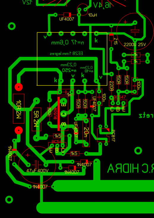

Megtekertem az erösaramu tekercset, de valami okbol kifolyolag nem allit elö 16 Voltot. A BU508 tranzisztor az meg bitangul melegszig. Szerintetek mi lehet a hiba? Meregettem, a 310 voltot elöallitjak a diodak viszont en BC547.-et tettem a C945 helyere. A masik amit csereltem az a PC817.-et tettem bele az SFH610 helyere. Esetleg ezek vagy valami elkötes.
Felteszem ide a tervet is, nezzetek mar at. Minden hozza szolas erdekel.
Üdv: Gabor
(#) GPeti1977 válasza korozsi hozzászólására (») Júl 19, 2021 /
Mi akar ez lenni?
(#) korozsi válasza GPeti1977 hozzászólására (») Júl 19, 2021 /
Hat ez. Ez az eredeti terv ami itt van fent a forumon.
Ez probalom utan epiteni.

(#) kivancsi4 válasza korozsi hozzászólására (») Júl 20, 2021 /
Talán egy kis javítás (fólia átvágás, áthidalás) után használható lesz.
(#) granpa válasza mpisti hozzászólására (») Júl 20, 2021 /
Csak összehasonlításképp írtam a TV-st, közel sem volt hozzá. Trafó nem volt benne; generátor.
(#) korozsi válasza kivancsi4 hozzászólására (») Júl 20, 2021 /
Igen, köszönöm, atvagtam atkötöttem es mar müködik is. Igaz a terven 16,4 Voltot adott meg viszont nekem 18 Voltot ad le. Szerintem ez teljesen jo, hisz a stab kocka 12,4 Voltra alakitja at es igy mar tökeletes.
Megegyszer köszönöm.

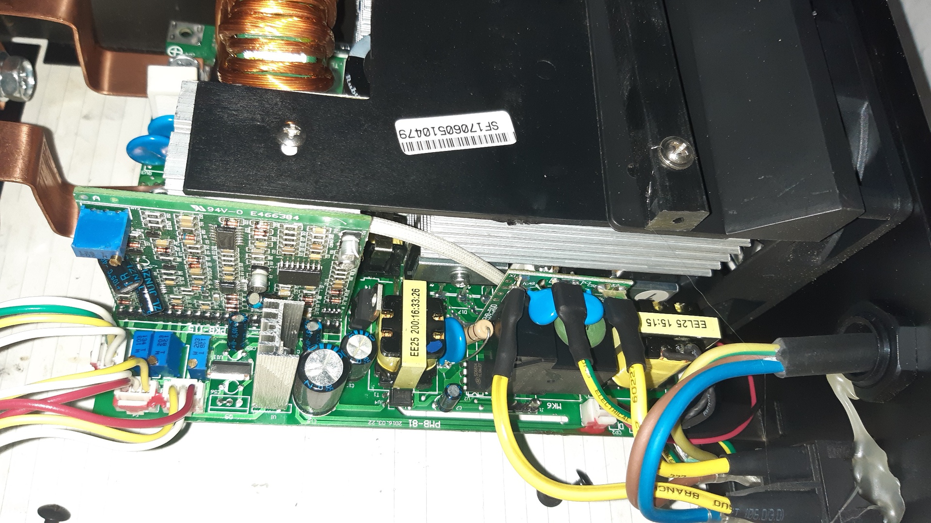

Sziasztok, elnézést ha pont nem ide sorolható a kérdésem, van egy ilyen inverteres hegesztőm: ALmaz AZ-ES002 ami nem működik, egyik IC elég hibásnak tűnik, de pont nem látszik a típusa, van esetleg valakinek ötlete milyen IC lehet ez pontosan? lefényképeztem, pár szám látszik rajta... Köszi előre is.
(#) mateatek válasza csersza hozzászólására (») Aug 10, 2021 /
Jó eséllyel lehet egy DIP8-as MOSFET. Nézzed meg a nyákon, ha egy oldalon mind a négy kivezetés össze van kötve, a másik oldalon három, plusz marad egy külön, akkor az lesz.
(#) erbe válasza csersza hozzászólására (») Aug 10, 2021 /
Jó eséllyel tucatnyi tápvezérlő közül lehet valamelyik. A hátoldal ismerete nélkül csak 1-2-X lehet a tipp.
(#) pipi válasza csersza hozzászólására (») Aug 10, 2021 /

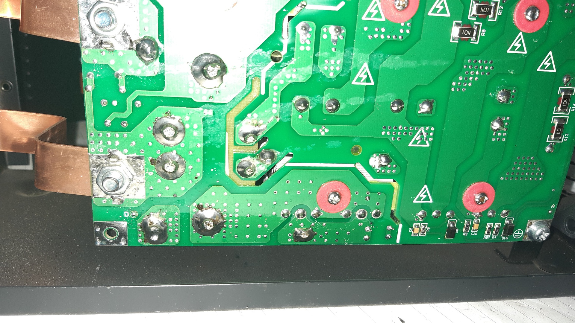

Egy Dinipro KAB258 inverteres hegesztővel kapcsolatban kérnék egy kis segítséget.
Új állapotú, működik, de nehezen veszi az ívet. Ha vette az ívet utána már használható, de sokszor ütögetés dörzsölés hatására sem hajlandó ívet venni. Van hogy percekig tartó húzogatás odacsapkodás hatására sem.
Üresjárati feszültsége 19V ami szerintem borzasztó kevés.
De azért mellékelek egy furcsa ábrát ami a hegesztőn van.
U0 65V ami konkrétan nem tudom mi, U2-nél van 30V és 27V, amit nem teljesen tudok értelmezni mi az az X.
Egyébként a táblázat tarlamaz egy 20A/20,8V-250A/30V részt is. Lényegében minden féle feszültséget ráírtak, de hogy most melyik érvényes rá nem értem.
Üresjárásban 19,6V-ot mértem akármerre is csavartam az áramértéket nem befolyásolja. Ívfogás közben is lehet mérni kéne, de gondolom nem lesz nagy változás azért nincs ív.
Diódák ok, kimérve az összes, IGBT-k is nagyjából méregetve, gate nincs átütve nem zárlatos, reverse diódák jók, de mitől is ment volna tönkre nincs benne 1 óra üzemidő sem.
Pár képet mellékeltem.
Mit lehet kezdeni vele? Főtrafót tekergetni sem egyszerű. A szekundere mintha ketté lenne osztva, de kapcsolási rajz nélkül biztos nem boldogulok, lehet még rajzzal sem.

(#) mpisti válasza c27 hozzászólására (») Aug 23, 2021 /
Az adattábláról leolvasható 20,8 V a 20A íváramhoz tartozó ívfeszültség, a 30V pedig a 250A-es íváramhoz tartozó ívfeszültség. Ennél a géptípusnál (és még mellette egy csomó lidl-es meg tescos csodánál)a nagyobb áramértéket nem kell komolyan venni, mert a gép üzemszerűen ennek felét sem tudja. A lényeg hogy a szabvány szerint ezek a feszültségértékek tartoznak az adott íváramhoz. Üresjárási feszültséget vagy szabványos mérőkapcsolással,vagy analóg műszerrel kell mérni. Pl. ilyennel:

(#) kivancsi4 válasza csersza hozzászólására (») Aug 23, 2021 /
Az általad keresett IC a c27 által csatolt 2.képen megtalálható.
