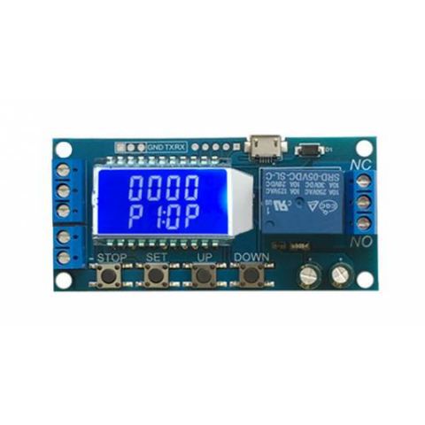

(#) Bolhabusz1990 hozzászólása Júl 20, 2021 /
Sziaztok!
Remélem tudtok segíteni. Nekem nehéz dió sajnos mert kezdő vagyok de egy rutinos szakember pikk pakk alatt meg tudja nekem válaszolni a dolgot amit előre is köszönök.
Szóval csatoltam egy képet, ilyen csoda szerkezetem van. Be lehet állítani hogy mikor húzzon be a relé és mennyi legyen a várakozási idő a következő behúzásig szóval ciklikusan használnám.
A eszközt meg lehet táplálni 12Volttal és mikro usb-n keresztül 5 volttal. Én a mikro usb-s megtáplálást választottam mert nekem egyszerűbb úgy.
Alap esetben amikor meghúz a relé akkor csak kapcsol a két lába tehát nem kapcsol feszültséget. Viszont nekem az kell hogy feszültséget kapcsoljon tehát a saját 5 V-ját. Megforrasztottam a megfelelő helyre a vezetéket és szépen kapcsolja a feszültséget. Rákötöttem egy kis LED-et és szépen világít mikor meghúz a relé. Annyi kicsit fura hogy a betáplálási pontnál megvan az 5V a LED lábain meg 3.9-4.1 körül.
A problémám azzal van hogy nekem azért kell hogy feszültséget kapcsoljon mert rá szeretnék kötni egy USB step up töltőt hogy telefont tudjon tölteni.
Elindítom a kütyüt elindul a számláló elsőnek próbaként 4másodperc behúzást állítottam és 4 másodperc szünetet hogy gyorsabban történjenek a dolgok. Elindulásnál elindul a kütyü majd majd a beállításoknak megfelelően 4 másodperc múlva elenged. Majd mikor 4 másodperc múlva már magától kéne hogy behúzza újra nem tudja hanem megpróbál behúzni és nem megy neki így megáll az egész. Amint a ráakasztott dolgot leszedem róla önmagában szépen kapcsolgat. Amint visszateszem rá a töltő modult már magától nem bírja behúzni.
Kicsi lenne a kimenő feszültség neki vagy diódát kéne betenni ?
Nagyon boldog lennék ha valaki tudna segíteni.
Köszönöm szépen hogy elolvastad!

(#) Kovidivi válasza Bolhabusz1990 hozzászólására (») Júl 20, 2021 /
Az időzítőt hajtsd meg 10-12V-ról, a relé meg egy másik, 5V 2-3A-es adapter feszültségét kapcsolja.
Azért nem kapcsol a relé, mert beesik a feszültség 3-4V körülire, ami nem elég a relének.

(#) Tomi111 válasza Bolhabusz1990 hozzászólására (») Júl 20, 2021 /
Lehet hülye kérdés,de honnan vitted az 5V-ot a relé érintkezőjére? Saját 5V-ot írsz, ugye nem a relé tekercséről?? Akkor ott a hiba.

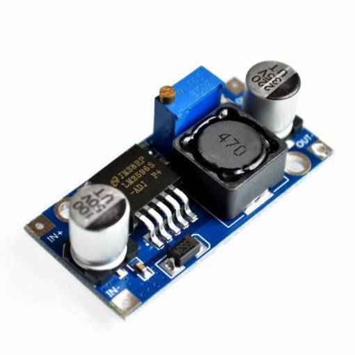

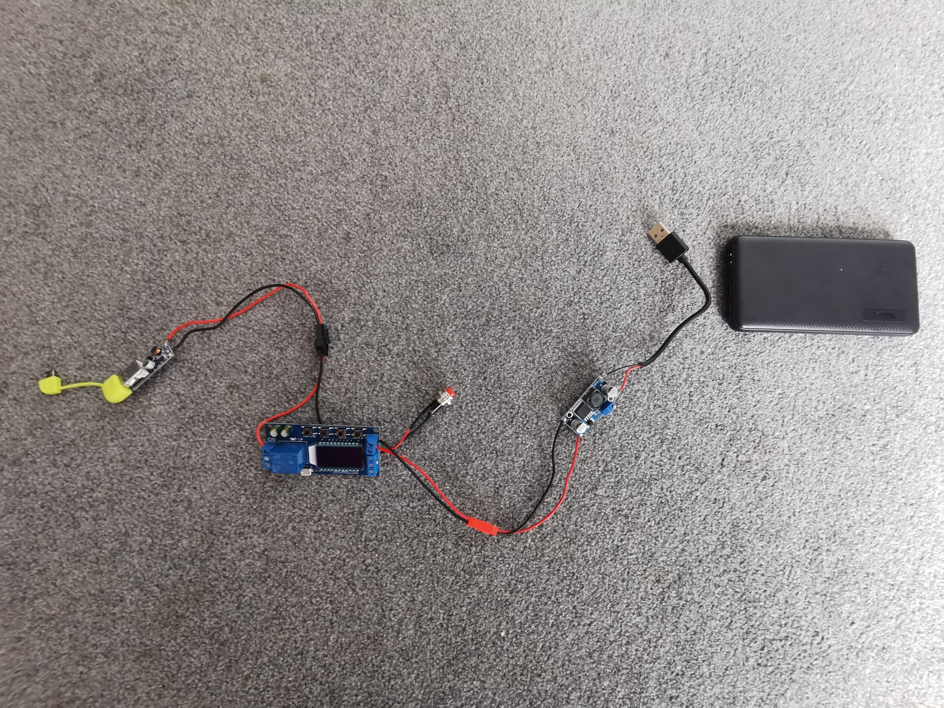

ÚJ FEJLEMÉNYEK
Szóval megtápláltam a számlálót azon a részén ahol működik 7-14 volt között, hanyagoltam akkor a microUSB bemenetet. Fogtam egy pici 12V-os akkut és azt kötöttem rá.
Így már működött a dolog a relé ciklikusan tudott behúzni és elindította az telefontöltőt. Ezután megbizonyosodtam hogy így már működik a dolog és erre fele kell gondolkozni bekötöttem oda a powerbankot. Azzal a bizonyos powerbankból kijövő 5V-tal is működött behúzott a relé és elindult a töltő.
Viszont annyira leterheli a powerbankot vagy nem tudom mit hogy a számláló háttérvillágítása gyakorlatilag majdnem megszünt teljesen tehát kellene neki plusz feszültség.
Linkeltem egy képet ezt a dc-dc konvertert bekötöttem a számláló a power bank közé hogy az 5 V-ot felturbózzam. Beállítottam 6.5V-ra és tökéletesen elindult és működött minden.
És itt jött a következő probléma. Elkezdett füst szag előjönni a dc-dc konverterből és mocskosul forró volt hogy megégette az ujjam. Ez miért volt? Szerintem ha 5V-ból csinálok vele 6-5-öt nem kéne füstölnie.

(#) Régi motoros válasza Bolhabusz1990 hozzászólására (») Júl 20, 2021 / 1
Talán valami zárlat van nálad. Ahelyett, hogy fölöslegesen csépelitek itt a szót, talán többet érne,
ha le móricka rajzolnád az egész kapcsolásod, és befotóznád, hogy értsünk is valamit...
(#) pipi válasza Bolhabusz1990 hozzászólására (») Júl 20, 2021 / 1
És mindig legfontosabb az igényelt áram(teljesítmény)felvétele a cuccnak és az áramforrás mit tud.
A működtető füst megjelenése azt jelzi hogy a fentiek nagyon nincsenek összhangban. De hát hiába kérdezte más is...
Write only
(#) vargham válasza Bolhabusz1990 hozzászólására (») Júl 21, 2021 / 2
Amire te gondolsz, csak nem tudod, az az áram.
„tehát kellene neki plusz feszültség”
Olyan tápra lenne szükség, ami nagyobb áramot tud leadni UGYANAZON a feszültségen. Azért esik le a feszültség, mert túlterheled, túl sok áramot akarsz felvenni belőle.
„ha 5V-ból csinálok vele 6-5-öt nem kéne füstölnie”
A DC-DC step-up adott feszültségszintek között működik. Az 5 volt és a 6,5 volt az rendben van. A melegedést viszont az átfolyó áram okozza. Minél több folyik, annál jobban melegszik a félvezető. Ezek a modulok talán folyamatos 500 mA-t tudnak hűtés nélkül, és 1500 mA-t hűtőbordával. Ha jól emlékszem a csúcs az 3000 mA lehet, de csak rövid ideig. Ha ez kevés, keress másik modult.

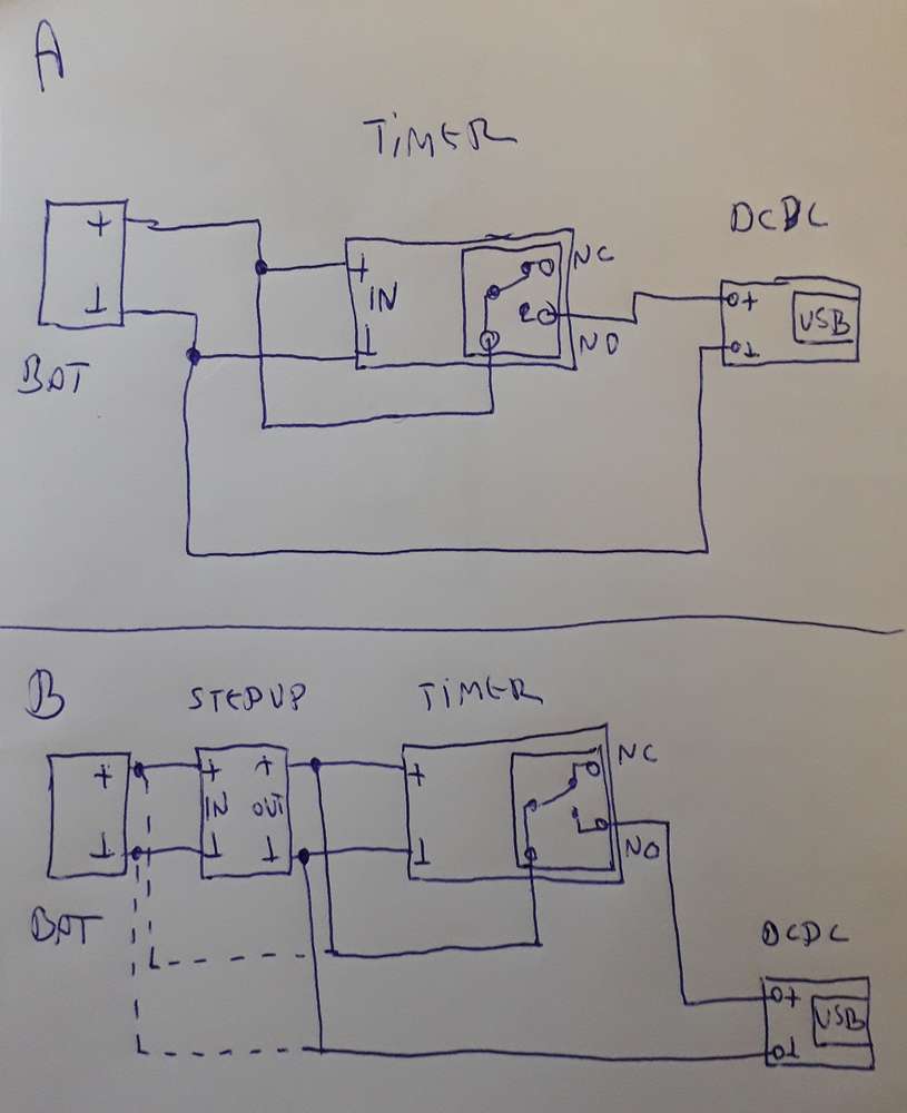

(#) Régi motoros válasza Bolhabusz1990 hozzászólására (») Júl 21, 2021 /
Nagyjából így kell bekötni amit akarsz. Az "A" verzióban nincs feszültségemelés, tehát csak az van,
amit a power bankod kiad, ami nem feltétlen éri el az 5V -ot. Ha nagyon terheled, akár 4.5V -ra is eshet, függően attól, hogy milyen minőségű. Mérjél kimeneti feszültséget terhelés alatt!
A "B" verzióban meg az általad beállított feszültségről üzemel minden, ha a folytonos vonal szerint kötöd a kapcsolt terhelést. Ha a szaggatott vonal szerint, akkor meg csak a timer kap nagyobb feszt,
a terhelésed megint csak a powerbank által szolgáltatott feszültséget kapja,
ami ismétlem, lehet akár 4.5V is.
Ha ezután füstöl valami terhelés nélkül, akkor fordított polaritással kötöttél be valamit.
Ha nincs terhelve, akkor működnie kell, amennyiben a timer és a DCDC is bírja az 5V feletti feszültséget, ha beépíted a stepup modult.
