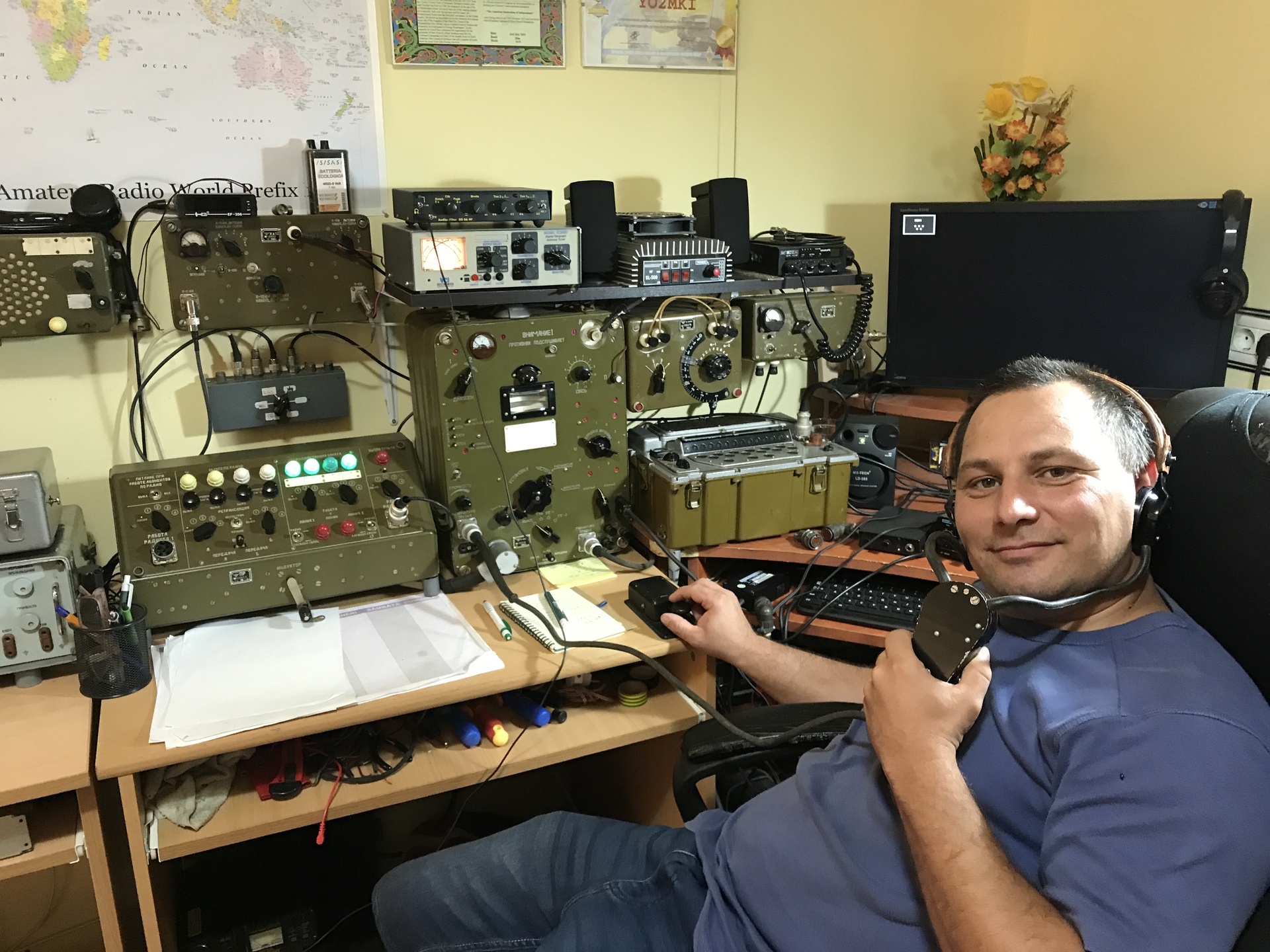

(#) ha4023 hozzászólása Júl 24, 2021 / 2
Így is lehet rádiózni
(#) sany válasza ha4023 hozzászólására (») Júl 24, 2021 /
Hát így könnyű.
(#) Gafly válasza sany hozzászólására (») Júl 25, 2021 / 1
Szerintem ez egy "erősen idealizált" kép, mert közben legalább öten tartják a hátukkal és lógó nyelvvel 100 köbméter egyéb cuccot ráomlás ellen.
Na ez a vigyor alapvető oka, mert Ő látja, mi meg nem.
Poén akart lenni, nem csesztetés.
