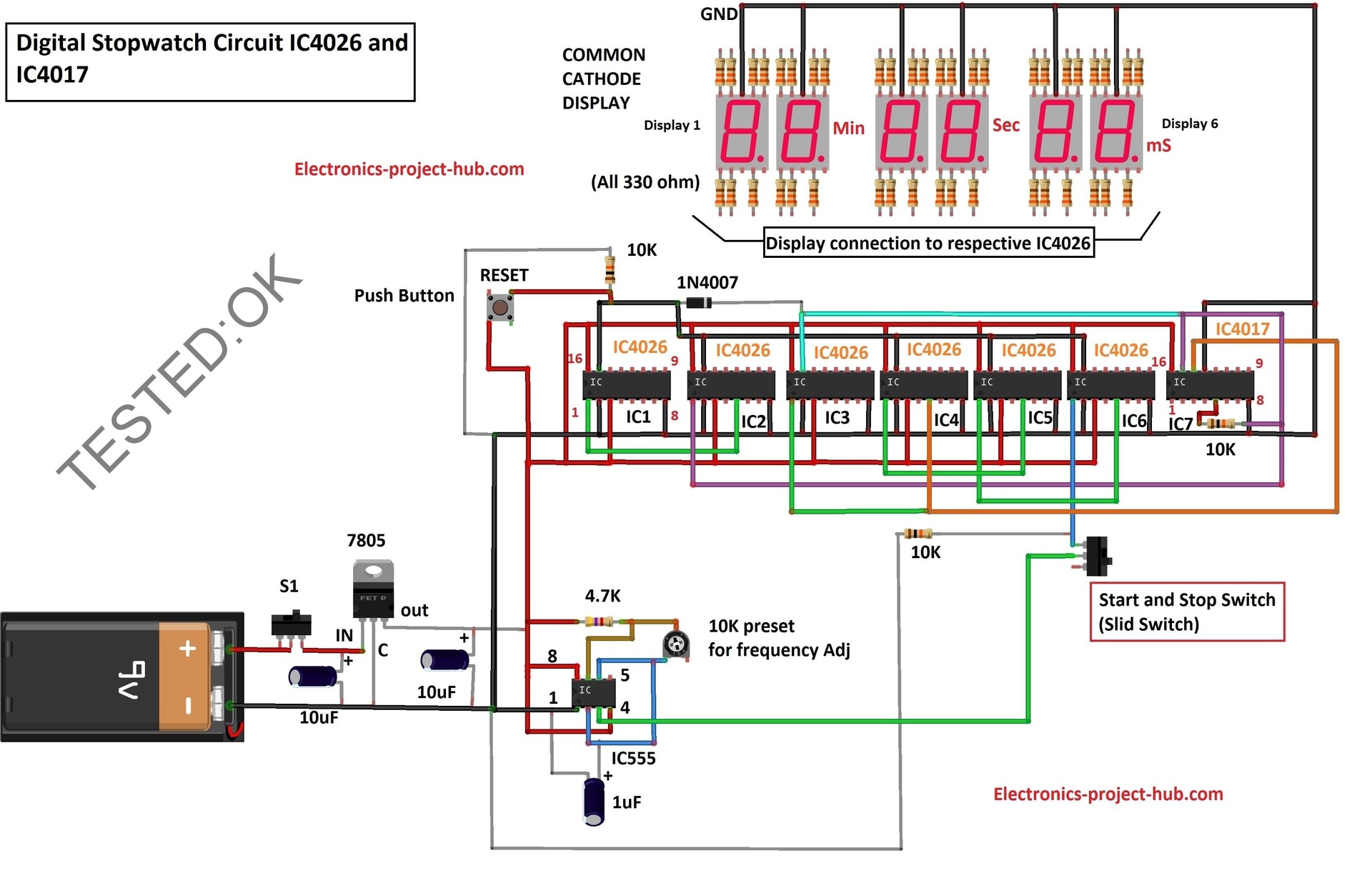

(#) BLY94A hozzászólása Aug 5, 2021 /
Helló!
Egy infrakapus stoppert készítenék atlétikai 60m-400m futás felméréshez, ebből egyenlőre a stoppert szeretném elkészíteni. A stopper így számolna: 1:01:324 ----> (1 perc, 1 mp, 324 ezred)
Találtam egy kapcsolást (6 digtes) ami megfelelne csak szükségem lenne +1 digitre (Ezredmásodperc), és az lenne a kérdésem hogy megoldható-e a lent csatolt kapcsolással.
+ olvastam, hogy az NE555 ic nem megbízható stopper készítésnél ezért az órajel helyére kerestem egy másik kapcsolást (ezt is csatolom: 4060-4027 IC-vel oldatták meg de nem 100Hz jönn belőle mint az előző 555 kapcsoláson... Nem tudom hogy ez befolyásoló tényező-e.)

De miért építenél stoppert? Veszel egyet és azt indítod/állítod meg. Az ezredmásodperc egy ilyen szintű hobbi megoldásnál elég necces...Még ha az NE555 ki is van hagyva a történetből.
(#) jucsaba válasza BLY94A hozzászólására (») Aug 5, 2021 / 1
Ha 100Hz az órajeled , hogy akarsz ezredes felbontást???
Inkább legyen sokkal magasabb , és kalkuláld bele a vezetékek , optók késleltetését is .
(#) proba válasza BLY94A hozzászólására (») Aug 5, 2021 /
Igazából ha ezred másodperceket akarsz mérni, akkor legalább 10* nagyobb frekvenciát kellene választani minimum. ( 10khz). A 2 hz csak 0-0.5 s különbségre még ugyan azt mutatja. Az meg azért elég sok az ezred másodpercekhez képest. ( bár az 555-ös alapnál hosszú távon még lehet az is pontosabb volna.)

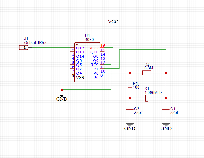

(#) majkimester válasza BLY94A hozzászólására (») Aug 5, 2021 / 1
Ha ezred másodperces kijelzést szeretnél, akkor az órajelednek a 100Hz helyett 1kHz-nek kell lennie. Quartz-nak például 4.096000MHz-eset lehet használni, és 4096-tal leosztva elő is áll a stabil 1000Hz.
Ezt meg lehet csinálni 4060-nal is, hasonlóan mint a második kapcsolásodban, de U2 nem kell és a Q12-es lábáról lehet levenni az 1000Hz-et. (A Quarzt körüli R és C értékeken lehet, hogy módosítani kell, ha nem rezeg be.)

(#) BLY94A válasza majkimester hozzászólására (») Aug 5, 2021 /
Köszi szépen!
Csatoltam az elképzelésed, rendben Quartz körüli R és C értéket megfogom nézni.
Az lenne még a kérdésem hogy a 4026-os kijelző vezérlőt úgyan úgy kössem be mint a többit?
Tehát ebbe jönn bele az 1es lábon 1Khz órajel majd az 5ös lábon (/10) megy a következőbe, és a reset pin is marad.

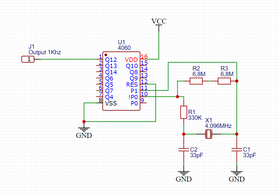

(#) BLY94A válasza majkimester hozzászólására (») Aug 17, 2021 /
Hali
Módosítottam a R, C értéket a kvarc körűl. Most már rezeg. Csatoltam a kapcsolást.
