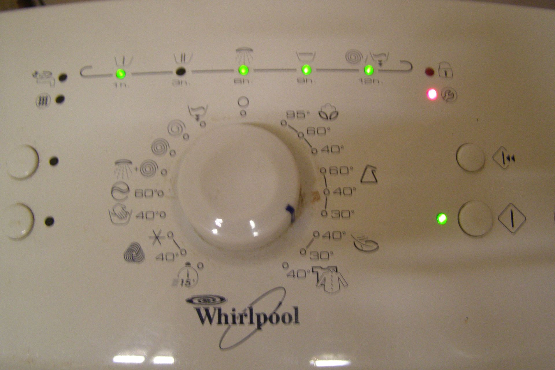

(#) tufatofu hozzászólása Aug 27, 2021 /
Sziasztok! Egy Whirpool AWE/D 1009EX a képen látható hibát jelzi, mit nézzek meg rajta? Fűtőszálat cseréltem már benne a múltkor.
(#) palko0125 válasza tufatofu hozzászólására (») Aug 28, 2021 / 1
Lehet fűtőbetét és vízszint szabályzó probléma is. Ha a betétet már cserélted (teljesen zsír újra!?) akkor ellenőrizd a vízszint kapcsolót.
Legvégső esetben a fűtés relé hibája is okozhat ilyet.
Üdv, Palkó.
(#) tufatofu válasza palko0125 hozzászólására (») Aug 28, 2021 /
Nagyon köszi a választ! A betét nem zsír új, hanem az előző gépből való volt, mert mindig whirpoolt vettünk, aztán mikor lerohadt a kaszni róla kidobtuk és 1-2 holmit megtartottam belőle. Egyre gyatrább a minőség, az első 10 évet bírt, csak esztétikai okokból került a méhbe. Az "új" 2 éves de alkotó elemeire rohadt a kaszni, a dobtengely is lerohadt, az a gép még nincs kidobva.
Ez a középső amit érdemes volt festeni de ez meg hibát jelezget. A fűtőszál szigetelésvizsgálóval mérve 720MOhm volt ezért cseréltem, ennek amit beleraktam, a műszer nem jelez szivárgást, persze felfűtve vízben még lehet.
A vízszintkapcsolón mit kellene nézni? Ha belefújok zárja a kontaktot, a légszekrénye tiszta.
Amondó vagyok, hogy kapjon egy új betétet, mert anélkül kb nem lehet kizárni 2-3 ezer ft-ért már meg lehet kapni.
A vízszint kapcsolónak két kontaktja van, ha jól emlékszem, egy erős és egy gyenge áramú. Mindkettő záró érintkező. Alaphelyzetben (víz nélkül) nyitottnak kell lenniük, ha belefújsz zárnak. Lehet, hogy a kisáramú rész túltöltöttségre jelez, sőt még az is lehet, hogy bontó érintkező. Ebben nem vagyok biztos.
Köszi! Veszek bele egy új betétet és majd megírom mi lett vele. Üdv

(#) palko0125 válasza tufatofu hozzászólására (») Szept 8, 2021 / 1
Igen, így van. Ebben az esetben 99%, hogy a fűtést kapcsoló relé lesz összeégve.
Cseréld a relét és nagy eséllyel menni fog .
(#) tufatofu válasza palko0125 hozzászólására (») Szept 9, 2021 /
Köszi a segítséget, az volt a baja. "Meglékeltem" a relét és csupa korom volt belül. Mondjuk több mint 2kW-ot elég gáz ilyen kis relével kapcsolgatni szerintem. Most egy Omront találtam itthon ami testesebb is egy picivel. Hátha húzza még egy ideig. Köszi!

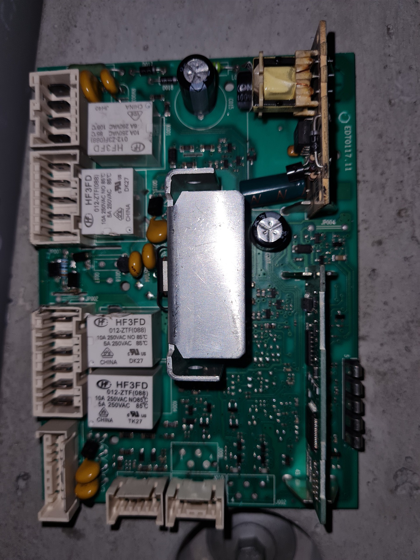

(#) Fiftike hozzászólása Szept 18, 2021 /
Segitséget szeretnék kerni van egy indesit mosogép vezérlőm.
A vezerlő tipusa edt0117.11, eredeti hiba az ajtó zár vezérlése volt sajnos egy TRIAK pukant el és még 3 dioda. Nekem viszontst z0607 na TRIAK nem volt itthon csak egy acs1-086s.
Igy az ajtó zár müködni kezdett rendeltetés szerint. De valami okbból kifolyolag a motor márcsak egyirányba müködi mikor a másik irányba kellene indulnia szépen kikapcsol minden és aztán vissza es ez megy idők végezetéig . Gondoltam ara is, hogy a triak hiány akozza de kiváncsi vagyok hogy igy vane. Nem sűrűn probálok javítani indesit mosogépet kicsit hilyanyosak az ismereteim velük szemben . Ha valaki tud segíteni nagyon meg köszöném sajnos nincs pénzem új gepet venni 4 gyerköcel kicsit sok a mosni való.
Csatóltam egy képet a vezérlöről hatha segít.

(#) palko0125 válasza Fiftike hozzászólására (») Szept 19, 2021 / 2
A triakhelyére nem a legmegfelelőbb az ACS, de jobb híjján megteszi. A probléma nem itt van.
A motor vezérlő triak cseréjét javasolnám, valamint a két - motort “irányító” relét esetleg cserélni.
Arra gondolok, hogy az egyik relé le van ragadva és zárlatba megy az egyik iránynál és emiatt kapcsol le minden. Továbbá a tápegység elkóit mindenképp cserélném.
A processzor panelján (kis panel merőlegesen, amin a proci van) van egy LD33 stab IC annak a kimenetén egy smd kondi. Az szokott hasonló hibát produkálni. Viszont ezen utóbbi dolog legyen a legutolsó, amihez nyúlsz. Az előző teszteket/cseréket végezd el előbb.
Üdv, Palkó.
