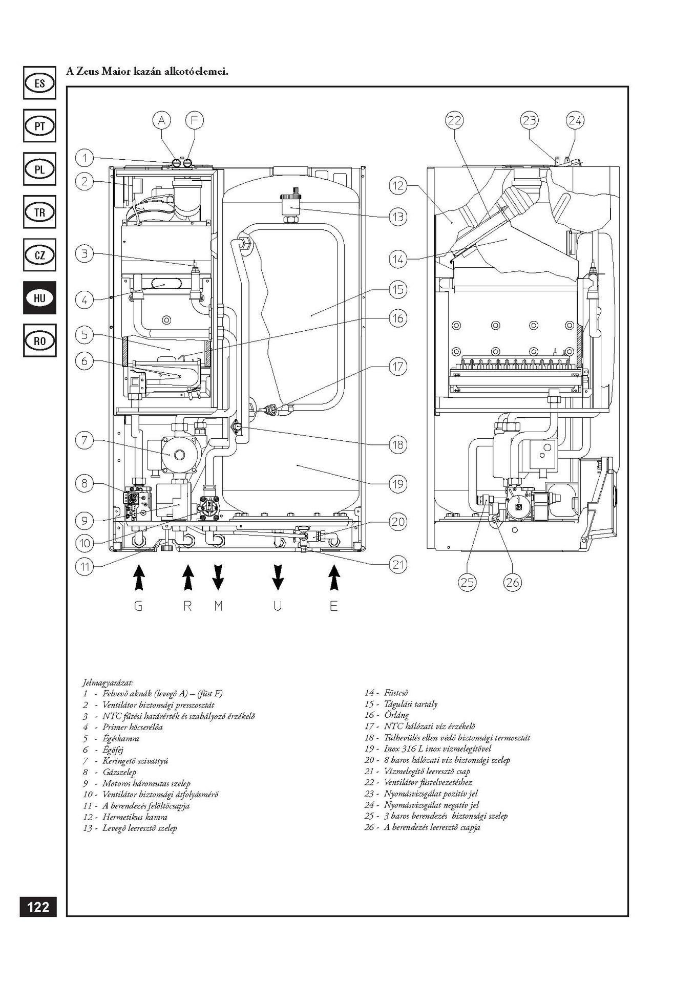

Sziasztok. Immergas zeus maior 21,ha leáll a fűtés, nincs utókeringetés. Mi az ok, hol keressem a hibát? Mihelyt leáll a termosztát, utána szinte egyből megáll a keringető. De a hmv előállítás áll érdekes megy akár 3 percig is a szivattyú. Tudtok segíteni??

(#) jpuskas99 válasza Kokass Nandee hozzászólására (») Aug 29, 2021 /
Áramlásérzékelő?
Tehát leáll a kazán fűtésre (lekapcsol a termosztát) és a keringetés is leáll. Közben a fűtővíz hőmérséklete mennyi volt maximum? És mennyi a hmv hőmérséklete maximum az utókeringtetés indulása előtt? A kijelző hőmérő által mutatott értékekre gondolok.
(#) Kokass Nandee válasza jpuskas99 hozzászólására (») Aug 29, 2021 /
Nos hmv készítés él 70 foknál veszi el a lángot, majd kB 45fokig utókering, ekkor leáll a hmv nél. De sima fűtésnél mindegy hogy 35 foknál, vagy 55fok előremenőnél állítom meg a termosztáttal, ugyanúgy reagál, egyből megszünteti az utókeringést. Ezután kb 3 perc
(#) Kokass Nandee válasza Kokass Nandee hozzászólására (») Aug 29, 2021 /
És majd 90 fokot mutat az analóg, közben felsistereg a hőcserélő, mintha forrna...

(#) jpuskas99 válasza Kokass Nandee hozzászólására (») Aug 30, 2021 /
Én először elvégezném az alábbiakat:
Az áramlásérzékelő mikrokapcsolót megmozgatása többször, annak a ki-be mozgó dugattyúnak a befujása WD40 spray-vel, vagy bekenése szilikonzsírral.
A képen a 10-es tétel (ventilátor biztonsági átfolyásmérő-nek nevezi), valójában egy áramlás hatására elmozduló mikrokapcsoló.

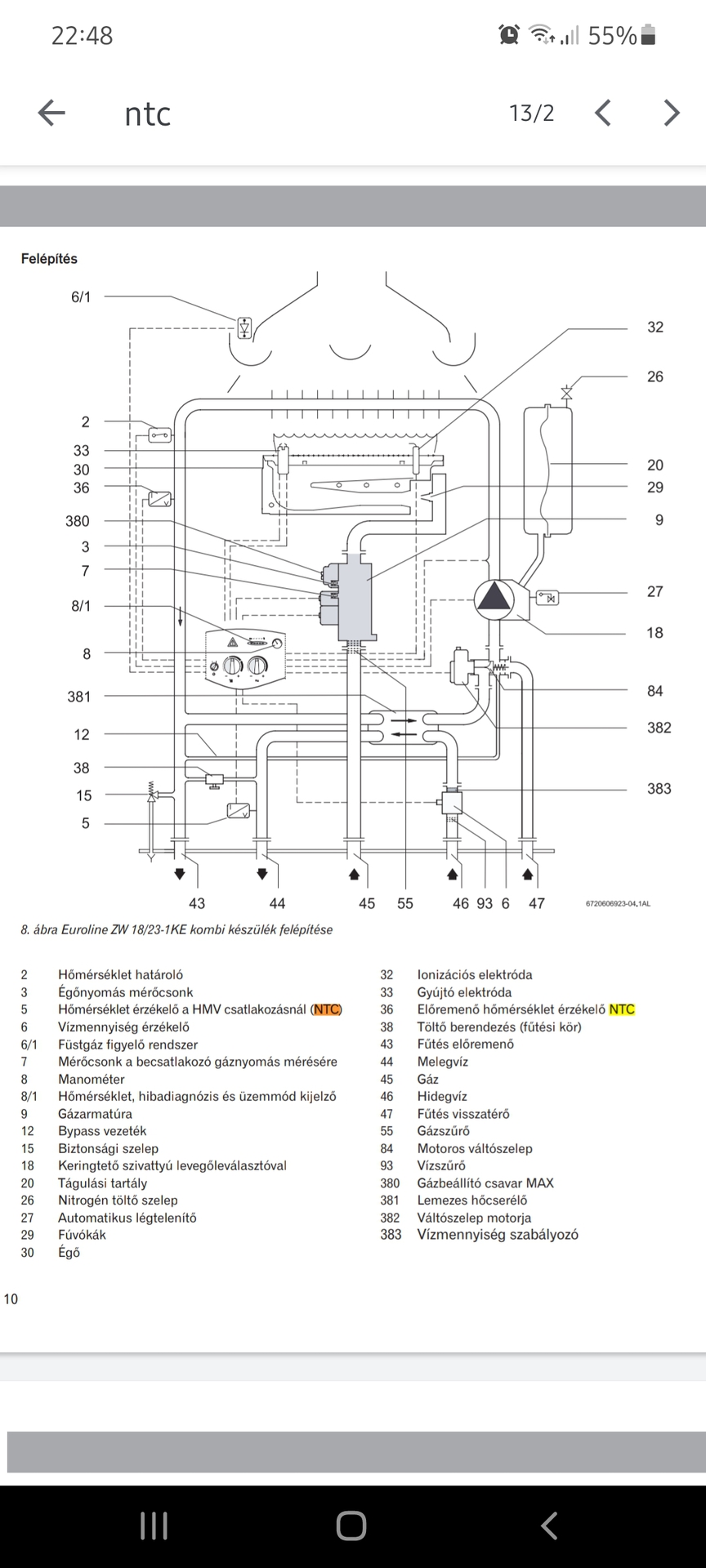

Adott egy Junkers Euroline ZW23-1KE típsú kazán. A mai napon kitakarítottam, portalanítottam, savaztam a hőcserelőt. A probléma az, hogy a meleg vizet nem képes 60 foknál melegebbre fűteni. Meleg víz engedésnél a kezemet meg se égeti. Mi lehet az oka, hogy nem képes melegebb vizet csinálni? Ez a probléma a tisztitás előtt is meg volt, csak bíztam benne, higy a tisztítással ez a probléma megoldódik. Nyomás van a rendszerbe kb. 0,5bar nyugalmi állapotba.
(#) Gombszem válasza adam222 hozzászólására (») Szept 4, 2021 /
A hőérzékelő NTC-t kellene ellenőrizni ohm méréssel.
(#) adam222 válasza Gombszem hozzászólására (») Szept 4, 2021 /
Melyik NTC-ről van szó a kép alapján? Mi az NTC szerepe és miben nyílvánúl meg ha hibás? Mennyinek kell lennie az ellenéllásnának?
(#) uniman válasza adam222 hozzászólására (») Szept 4, 2021 /
Csak a hőcserélőt...? A kazánt meg nem? De a fél bár is kevésnek tűnik !
Ez meg a "hőérzékelője"...

(#) adam222 válasza uniman hozzászólására (») Szept 4, 2021 / 1
De a kazán testet is kitakarítottam. Azóta már felpumpáltam 1,5 barra. Ez a hőézékelő a kazántesten van, miben nyilvánulna meg, ha hibás lenne?
Egyenlőre csak mérd meg "hidegen" az ellenállását...meg esetleg "melegen" is.
A "hidegen" (15-20°C-on) értékét holnap én is megtudom mérni egy elfekvő készülékemen...
De nem hinném, hogy az a baj...
Inkább nyári üzemmódban ellenőrizd, hogy melegvízvételnél a radiátorok nem melegszenek-e egy kicsit...(váltószelep gond).
