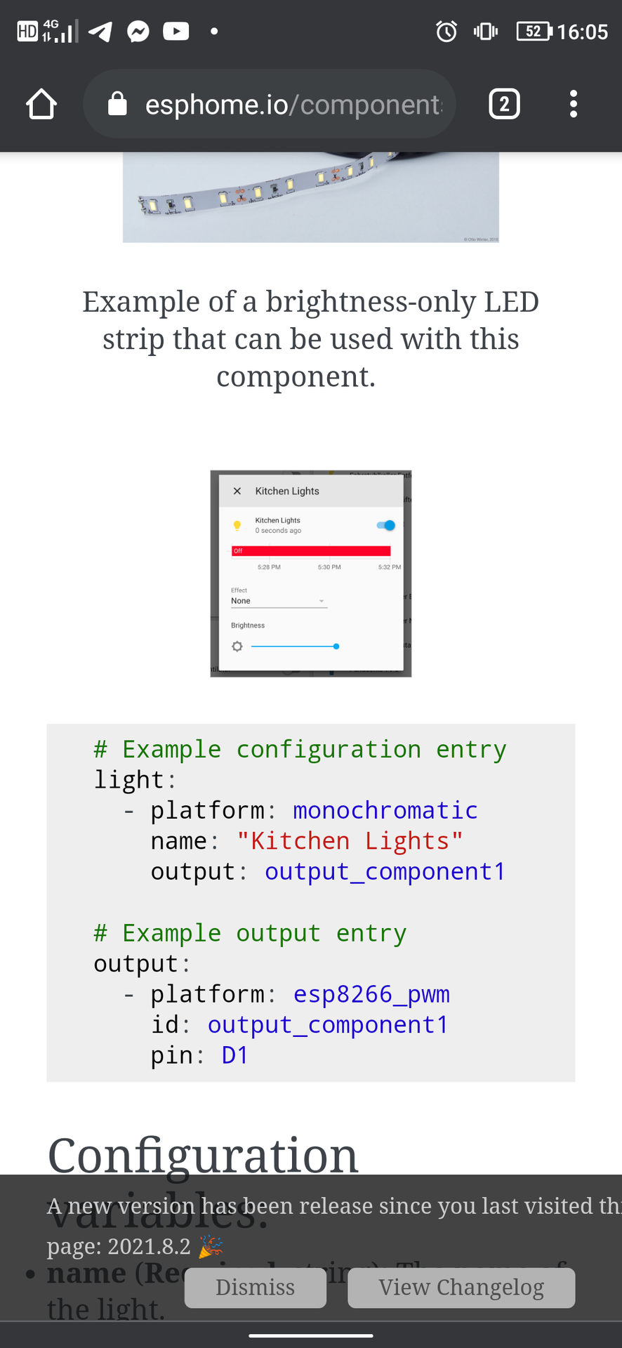

(#) Firefighter1 hozzászólása Szept 1, 2021 /
Esp-vel (D1 mini vagy NodeMCU) szeretnék RGBW vezérlést csinálni!
ESPHome kerül rà, hogy könyebb legyen HA alà integrálni.
Nézegettem a "példaprogramot":
  1. # Example configuration entry
  2. light:
  3.   - platform: rgbw
  4.     name: "Livingroom Lights"
  5.     red: output_component1
  6.     green: output_component2
  7.     blue: output_component3
  8.     white: output_component4
OK hogy ő tudja hogy Output_component 1-2-3-4, de én honnan tudom meg hogy az melyik pin?
Vagy ESPHome-nàl erre van valami megszokott módi?
ESPHome
Pár infót szivesen vennék
Szerk.
Csak egy megjegyzés.. a sima monocromnàl definiálja hogy pin D1
A hozzászólás módosítva: Szept 1, 2021
Vagypedig ilyen formán:
  2. light:
  3.   - platform: rgb
  4.     name: "Living Room Lights"
  8.
  9. # Example output entry
  10. output:
  11.   - platform: esp8266_pwm
  12.     id: output_component1
  13.     pin: D1
Nekem kell definiálnom mindet és kb valahogy igy nézne ki hogy
  2. light:
  3.   - platform: rgb
  8.
  10. output:
  13.     pin: D1
  14.
  15. output:
  16.   - platform: esp8266_pwm
  17.     id: output_component2
  18.     pin: D2
  19.
  20. output:
  21.   - platform: esp8266_pwm
  22.     id: output_component3
  23.     pin: D3
(#) vargham válasza Firefighter1 hozzászólására (») Szept 1, 2021 /
Nálam ez így néz ki:
  1. output:
  2.   - platform: esp8266_pwm
  3.     pin: 14
  4.     frequency: 1000 Hz
  5.     id: pwm_b
  7.     pin: 12
  8.     frequency: 1000 Hz
  9.     id: pwm_g
  10.   - platform: esp8266_pwm
  11.     pin: 13
  12.     frequency: 1000 Hz
  13.     id: pwm_r
  14.   - platform: esp8266_pwm
  15.     pin: 15
  16.     frequency: 1000 Hz
  17.     id: pwm_w
  18.
  19. light:
  20.   - platform: rgbw
  21.     name: ${friendlyname} Light
  22.     id: light_output
  23.     red: pwm_r
  24.     green: pwm_g
  25.     blue: pwm_b
  26.     white: pwm_w
