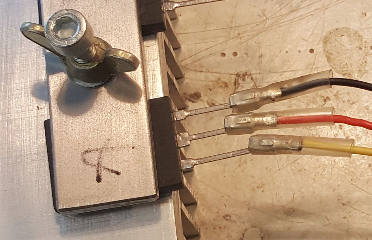

(#) Egri Frédi hozzászólása Szept 15, 2021 / 4
Egy kis haszontalanság az utóbbi időszakomból ...
Igazából fel se akartam tenni, de elakadtam és ugye ahogy több szem többet lát, úgy több fej többet tud(hat).
Az utóbbi pár évben ipari mennyiségű alkatrészhez jutottam hozzá ( legálisan ! - ki akarták dobni a szemétbe, de ha elviszem, vihetem ). Legalább egy szakajtóra való tápkocka is van közte. Ezek "vizsgálatára" jó ez a kis szerkezet. A 3 kiálló derót végén csatlakozóba való "hüvelyek" találhatók, abba lehet beledugni a tápkocka 3 lábát. Sárga: +30V, Fekete: GND, Piros: a szabályozott kimenet.
Eredetileg egy sima 3 és fél digites LED kijelző lett az elejére tervezve ( az előlapja el is készült ), de ilyen 2x16 Char. LCD kijelzőm is van jó pár. Akkor meg had foggyon ... Egy 328 -as Atmegával lett meghajtva, az végzi az A->D átalakítást is.
És akkor jöjjön a segítség/ötlet kérése.
Nem kell hozzá túl sok esztétikai "szép" érzék, hogy a tetőn kilógó 3 vezeték ne szúrja az ember szemét. ( Még ha funkcionálisan jól is működik. ) Valami olyan egyszerű, kis csatlakozó után érdeklődnék, amibe könnyen be lehet tenni a TO220 tokból kilógó 3 lábat. Valami rugós csatlakozó, mint némelyik WAGO, de olyasmi is jó lenne mint a PIC programozókon az IC befogó, csak kisebben. Ha némi "lakatos munka árán" lehet csak beépíteni, rászánom az időt és fáradtságot.
Minden pozitív észrevételt/javaslatot szívesen fogadok és megfontolás tárgyává teszem.
Köszönöm, hogy elolvastad !
(#) rolie válasza Egri Frédi hozzászólására (») Szept 15, 2021 /
Gondolom nem a 78XX szériás kockák ezek, mert azt könnyű beazonosítani a típusjel alapján. Egzotikusabb feliratozásnál viszont gyorsan tudsz ezzel válogatni.
Bár ez sem az esztétika csúcsa, de én egy ilyen csatlakozót ragasztanék egy nyílásba, a vezetékek meg elkalandoznak a dobozon belül.
(#) mek-elek válasza rolie hozzászólására (») Szept 15, 2021 /
Ha jól emlékszem, ehhez tartozik egy krimpelendő lemezke is, és valójában az a csatlakozó a házban. Szóval van vele matatás. Ez igazából panelcsatlakozó lenne.
(#) mek-elek válasza Egri Frédi hozzászólására (») Szept 15, 2021 /
Kérdésedre válaszolva, a tip top dobozodra én tennék egy csatlakozó aljat, amihez egy kábellel csatlakozva egy külső adapterpanelt tennék, akár külön dobozolva. És abban alakítanám ki a csatlakozó felületet a vizsgálódáshoz. Használaton kívül, ezt kihúzva, megmaradna a készüléked alapjellege.
(#) rolie válasza mek-elek hozzászólására (») Szept 15, 2021 /
Jól emlékszel, ott van a termék oldalán piros betűkkel hogy az érintkezőt nem tartalmazza, az ott van a lap alján a kapcsolódó termékeknél. Tudom ,hogy nem tökéletes megoldás, pusztán egy ötlet - legyen miből válogatni.
(#) morgo válasza Egri Frédi hozzászólására (») Szept 15, 2021 /
Sima 2,54-es tüskesor-aljzatba kényelmesen bedugható a TO220 stabilizátor.
A hozzászólás módosítva: Szept 15, 2021
(#) Egri Frédi válasza rolie hozzászólására (») Szept 15, 2021 /
Igen sok a 78xx -es alkatrész, de a felirata alapján nem tudod eldönteni, hogy jó-e. Soha nem építek be úgy alkatrészt - se magamnak, se másnak - hogy ne mérnék rá. Rendeltem egyszer egy közismert helyről 5 db. 7905 -öt. Ahogy kivettem a zacsekból, úgy forrasztottam be. Nem működött a szerkezet. Sebaj, van másik ... Az se jó. Ezek után végigmértem a másik 3-at is. Mind az 5 rossz volt. Ráadásul nem is egyformán rossz. Olyan -2.3V -tól -7V -ig volt minden. Tudom, ez nem álltalános, de van ilyen is.
A javaslatodra visszatérve ez olyasmi, mint régen a kis flopy feszültség csatlakozója volt. Megnézem, köszi a tippet.
(#) Egri Frédi válasza morgo hozzászólására (») Szept 15, 2021 /
Ez még egyszerűbb megoldás .Utánna nézek ennek is. Csak nem valami hasonló csalafintaságot építettél te is ?
(#) NGY válasza Egri Frédi hozzászólására (») Szept 15, 2021 /
Bontásra ítélt ATX tápról levágnám a floppy tápcsatlakozót, az egyik feketét kihúznám, a helyére áttenném a pirosat (vagy a sárgát, attól függően, melyik mellől jött ki a fekete), az üresen maradt lyukat ledugóznám, és ezt ragasztanám fel a doboz tetejére/oldalára.
De egy sima ZIF foglalat is megtenné, ott is kiműteném a nem használt lábakat, és eltenném tartaléknak (mert vékonykák azok a lemezek benne, hamar elfáradnak). Magát a foglalatot meg szépen fel lehet csavarozni, ha a átfúrod átmenő csavaroknak.

(#) Egri Frédi válasza mek-elek hozzászólására (») Szept 15, 2021 /
Tulajdon képpen a TO220 -as és a TO92 -es tokokból kiálló lábakat be lehet dugni a fentebb említett megoldásokba. Viszont egy TO3-asra már vezetéket kell forrasztani, vagy vezetékeken lévő csipeszeket használni. Megrágom a dolgokat, mindent nem lehet megoldani egyféle módszerrel.
Egy 7815 van benne. A bóti teszterek nem tudják mérni - legalábbis amit én ismerek - a tápkockákat. De ügyes a megoldásod és végtelenül egyszerű is. Nem is kell hozzá sokat farigcsálni a lemezen. Epoxi gyantával meg be lehet ragasztani jó erősen.
