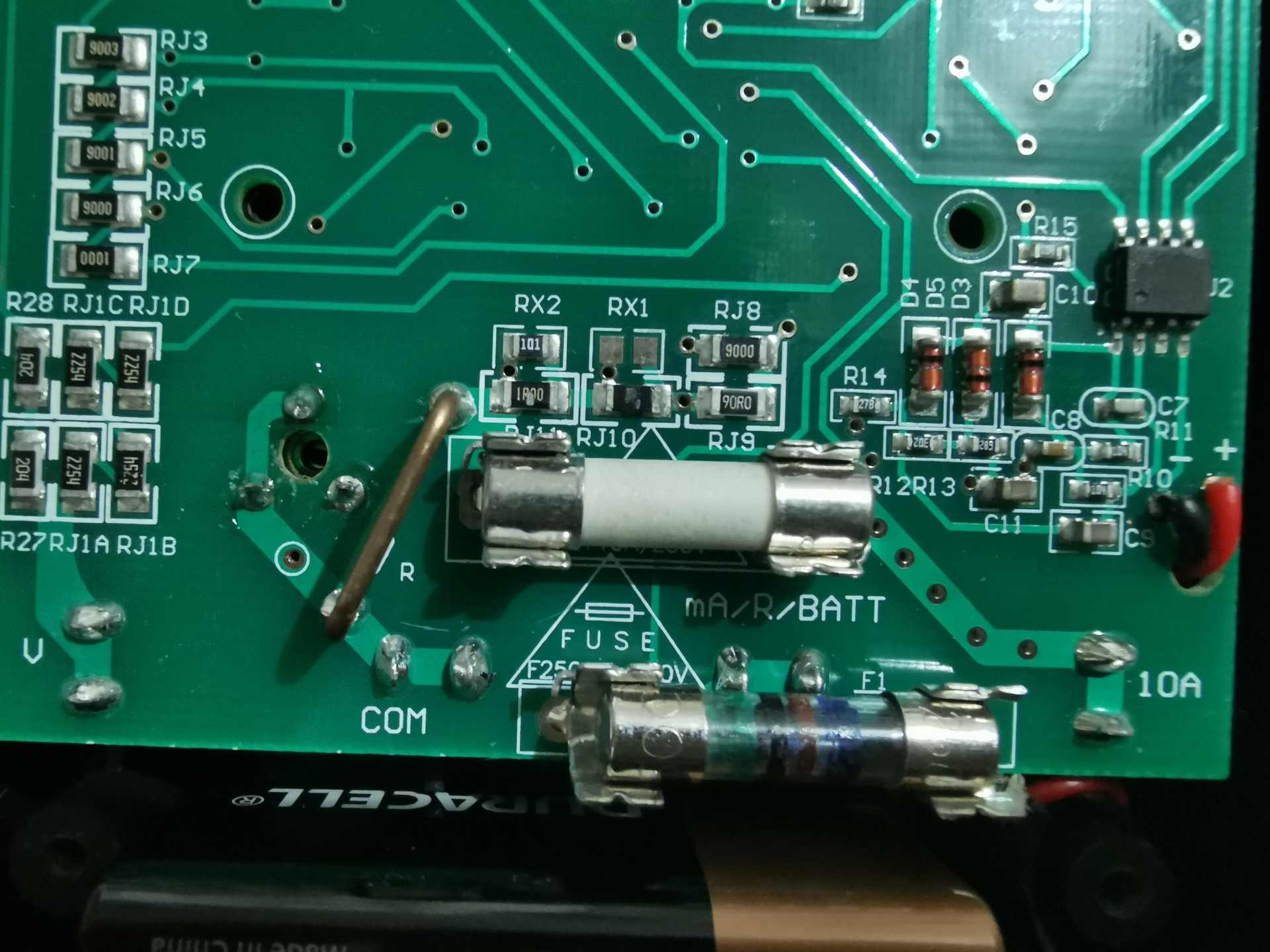

Sajnos egy félre sikerült mérés során elküldtem a multiméterem áram mérő részét. Nincs véletlenül valakinek Powerfix PDM 250 A2 típusú mérője? Egy ellenállás értéke kellene, mert elfüstölt benne.

Hello! Egy képet, vagy pozíció számot, vagy támpontot, esetleg hogy mit tettél, célszerű lett volna megadni. Nemde? Van itt (10-16. oldal) egy kép, amin némileg láthatóak a dolgok. Ha 200mA mérésben mértél "feszültséget" akkor a vastag sönt vezeték melletti RJ11 sérülhetett le. mely értéke 1R0 tehát 1 Ohm. Felette az RX2 ennek pontosító ellenállása lesz. Az meg mindegy mert új ellenálláls esetén az újhoz más érték kell.
De ez csak találgatás részemről.
(#) yodee válasza proli007 hozzászólására (») Okt 1, 2021 /
Köszönöm a gyors választ. Mellékelek egy képet, amin látszik hogy az RJ10 szállt el. Legalábbis azon látszik. Az, hogy mi történt nem teljesen tiszta, de ha jól gondolom akkor 20mA méréshatárral mindkét mérő vezeték a +172V-ra került.
(#) proli007 válasza yodee hozzászólására (») Okt 1, 2021 / 1
Az RJ10-nek, 9R0 (9 Ohm-nak) kell lenni.
Köszönöm, megpróbálom! Mire számíthatok amúgy? Van rá esély hogy megúszta?
Ilyenekre nem tudok válaszolni, nem ismerem ezt a műszert, csak általánosságban a műszereket.
Elvileg van védelem a műszerekben. A söntöket a bizti védi. ha védi és "nem szólal meg előbb" az ellenállás. Szerintem 20mA állálban valami feszültségforrásra mértél rá. De egyszerű a helyzet, beteszel egy 10Ohm-ot (esetleg RX1 hez még egy 100Ohm-ot) és megnézed működik-e. Legfeljebb minimálisan pontatlan lesz.

Egy IN-28 típusú indikátor lámpát próbáltam életre kelteni, de sajnos a sorba kötés helyett sikerült a közös anódra tennem mindkét mérőzsinórt.
Ha azonos potenciálra kötjük a két bemeneti vezetéket, a feszültség különbség zérus. Nem megy tönkre. Tehát nem ez történt, hanem árammérésben rámértél a tápjára..
Értem. Ennek tudatában mennyi esély van a túlélésre? Délután kicserélem a rossz ellenállás. Kíváncsi vagyok mi lesz
(#) proba válasza yodee hozzászólására (») Okt 1, 2021 /
Feszültséget pontosan mér, akkor van. Esetlegesen ha a tárcsa is megégett, akkor kevesebb. Ha kicsit kevesebbet mér, akkor esetlegesen a bemeneten lévő párhuzamos diódák között is van halott.
Kipróbáltam. Sajnos overload van csak, nem mér semmit. Ezek szerint más is elment. Engedjem el?
Árammérő állásban mérd meg mekkora ellenállás van a bemeneti kapcsok között, az összes méréshatárban. Ha valahol szakadást mérsz, vagy nem lépcsőzetesen növekvő/csökkenő értéket akkor van remény. Van még egy szakadt ellenállásod. Ha meghal a műszer javíthatatlanul, akkor általában semmit nem mér. Tisztán halott javíthatatlan árammérő ritka ( tárcsa hiba).
(#) yodee válasza proba hozzászólására (») Okt 2, 2021 /
200 mA - 100 ohm
20 mA - 108 ohm
2 mA - 198 ohm
200 uA - 1097 ohm
Ez a leírtak alapján elég lépcsőzetes tehát gond. Vagy mégsem?
(#) proli007 válasza yodee hozzászólására (») Okt 2, 2021 /
Az nem jó. A műszer alapérzékenysége +-200mV. Tehát minden áramérték állálban 200mV feszültségnek kell ébredni a söntökön. Vagy is 200mV/200mA= 1 Ohm, 200mV-20mA= 10Ohm. És így tovább. A Méréseidből úgy tűnik, hogy amikor az RJ11 megszakadt, az RJ11 megnyúlt. Annak 1 Ohm-nak kellene lenni. Feltéve, hogy a bizti jó. (Mellesleg annak is van ellenállása, ami növeli a bemeneti sorkapcsokon mért értéket, de jelenleg majd 100Ohm többletellenállás van a mérésednél. Viszont a bizti (soros) ellenállása, a mérési eredményébe, nem szól bele.)
Vagy zárd rövidre a biztit és mérj úgy ellenállást, vagy ha teheted, adjál a bemenetre 200mA áramot és mérj feszültséget az RJ11-en. Ott 200mV-nak kellene lenni.
Azt nem írtad, hogy Overload akkor van ha áramot adsz a bemenetre, vagy áram nélkül is az van.
(#) yodee válasza proli007 hozzászólására (») Okt 2, 2021 /
Alapesetben 0,00 jelenik meg, de amint áramot mérnék overload lesz. A 200mA-t megpróbálom.
Akkor van még remény, mert az azt mutatja hogy "szakadt" a sönthálózat. Nem szükséges pont 200mA, lehet "bár mennyi is, csak célszerű tudni közelítőleg menyi. Majd a hibaelhárítás utáni kalibrációnál kell pontosan tudni az áram értékéket.
(#) proba válasza proli007 hozzászólására (») Okt 2, 2021 /
Ha szakadt a sönt 200mA bemenő áram esélytelen. ha el akarja érni, akkor a mérő rész bemenetére már túl nagy feszöltség jut.
Ezek az ellenállások szépen sorba vannak kötve egy láncot alkotva. Egy ohm mérővel szépen ballagva végig a soron, gyorsan kiderül a hiba.
