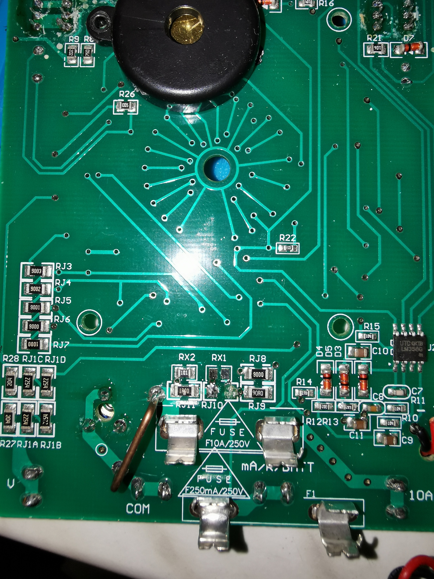

(#) yodee válasza proba hozzászólására (») Okt 14, 2021 /
Tehár mérjek végig minden ellenállást? Vagy mi tévő legyek?
(#) proba válasza yodee hozzászólására (») Okt 14, 2021 /
A műszer ezen része úgy épül fel, hogy a különböző méréshatárokhoz csatlakozó ellenállások sorban fel vannak fűzve. Ha elindulsz az árammérő bemenettől szépen sorban az összes érintett ellenállás sorba következik. A műszer összes ellenállását nem kell feltétlenül végignézni. ( ezek általában ott vannak egy kupacban.

(#) yodee válasza proba hozzászólására (») Okt 17, 2021 /
Végig néztem. A kép alapján ami szóba jöhet RJ8-RJ9-RJ10-RJ11. Itt az RJ10 korábban említettem, hogy csere, mert eldurrant. A többit jónak mérem.
(#) proba válasza yodee hozzászólására (») Okt 18, 2021 /
Az Rx2 1 ohm szerintem 100 ohm tehát az 1 ohmos része szakadt. de ez csak gyanú. Sorba 0.9 ohm 9 ohm 90 ohm kellene lenni, ha annyi akkor bocs.

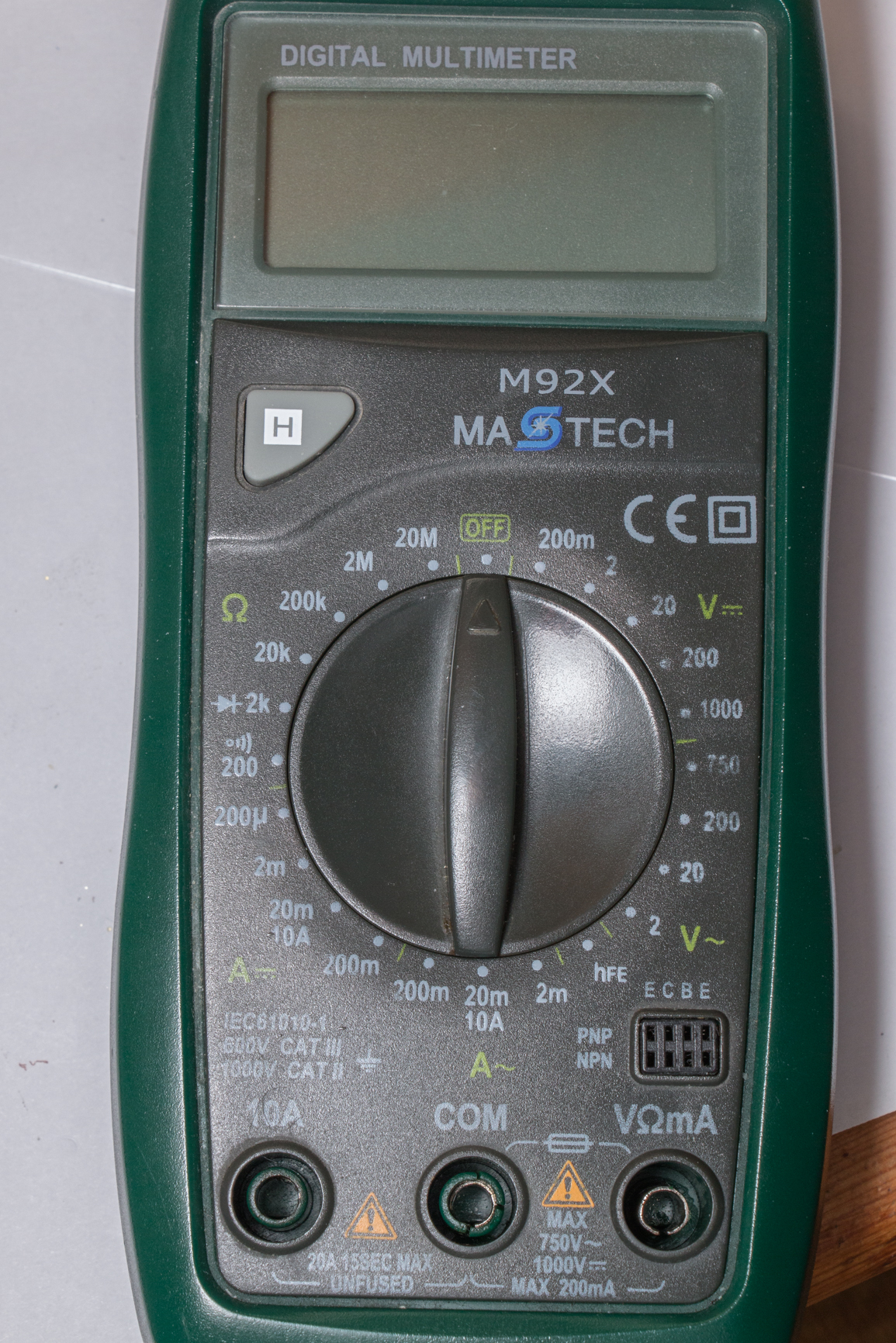

(#) jimitek hozzászólása Feb 18, 2022 /
Nem tudom jó helyen teszem-e fel a kérdésem, de lenne egy már régóta nagyon zavaró problémám, amire nem győzöm megtalálni a megoldást.
Van egy Mastech M92X multiméterem, ami mint minden más olcsó műszer, 15 perc után kikapcsol.
Milyen alkatrészt kell kiolvasztanom belőle, hogy ez az idegesítő kikapcsolás megszűnjön, vagy legalább 2-3 órára növeljem az időzítőjét?
Mérget mernék rá venni, hogy van megoldás.

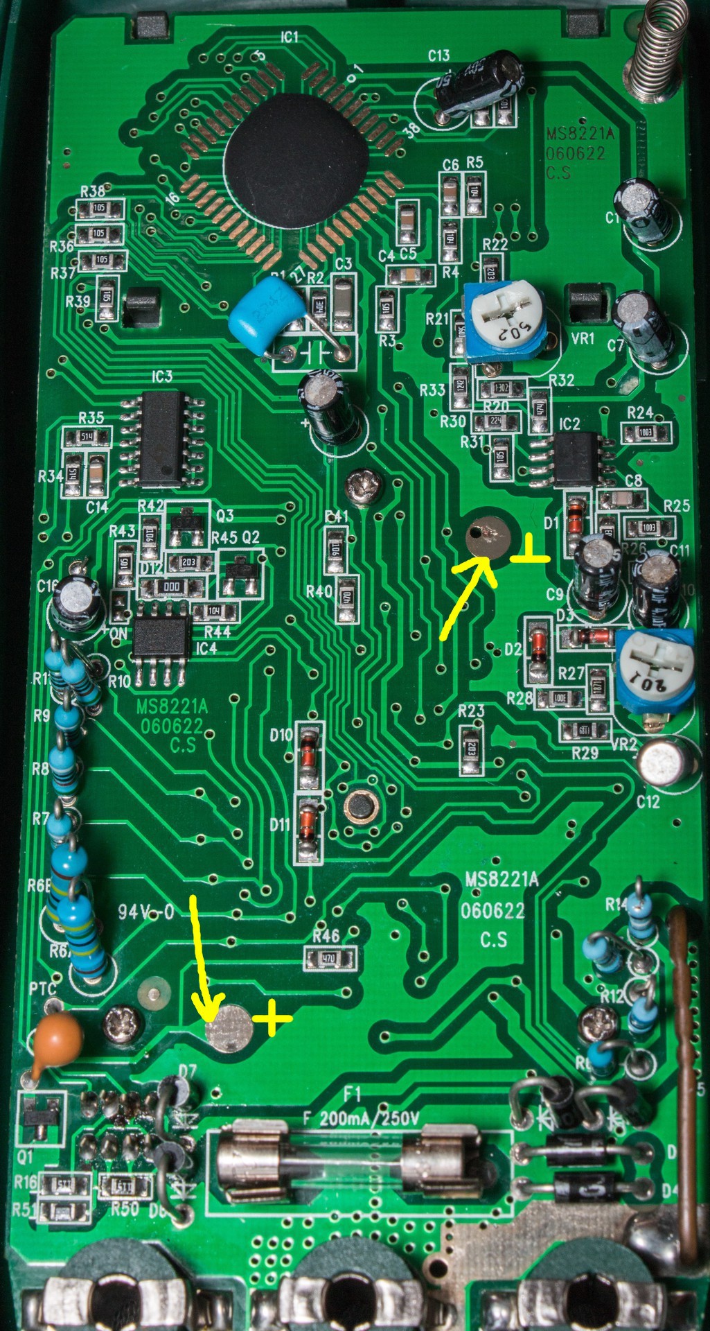

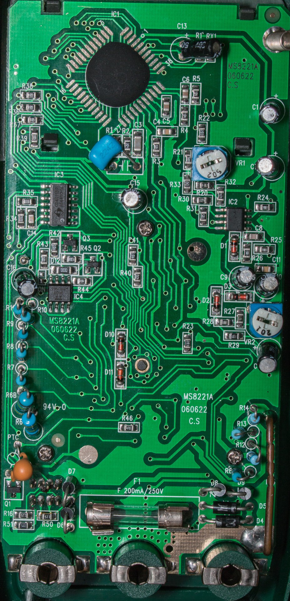

KBal76, az ötlet nem tűnik kivitelezhetetlennek szerintem.
Massawa, kipróbáltam amit tanácsoltál, de semmit nem reagált, amit vártam.
Most alszom rá egyet, addig itt hagyom nektek ezt a két képet (ami mondjuk előbb is eszembe juthatott volna), hátha találtok rajta valamit.

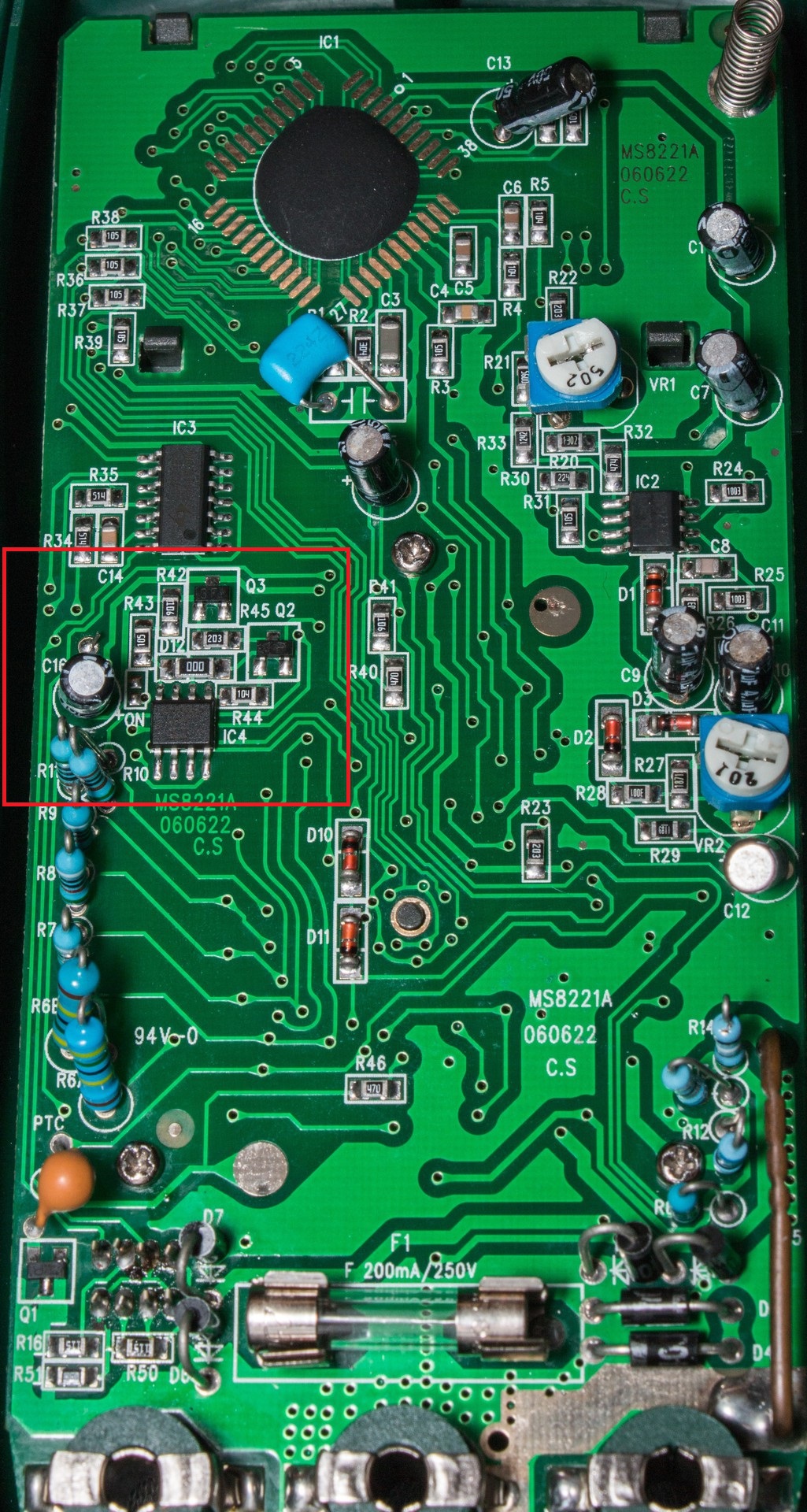

(#) zamatőr válasza jimitek hozzászólására (») Feb 19, 2022 /
Csak egy ötlet. A kép alapján feltételezem a C16 mellett van a táp vezeték bekötve. A Q3 kapcsolja a tápot amit a Q2 azt az IC4 vezérli . Ebben a körben lehet a megoldás . A +ON feletti 2 forrpontnak mi lehet a funkciója ? A D12 miért 000 ohm?
Bocsi ha teljesen rosszul gondoltam.

(#) jimitek válasza zamatőr hozzászólására (») Feb 19, 2022 /
Berajzoltam a táp érintkezőket. Ez lemartad.
Mivel a hátlapon vannak az elemek, így azokon a nagy felületeken megy át a táp.
(#) Massawa válasza jimitek hozzászólására (») Feb 19, 2022 /
Szerintem rossz uton jársz. Amikor a müszer elmegy aludni olyankor nem a tápot kapcsolja le, hanem a sleep funkciot kapcsolja be, azaz megmaradnak a beállitások, csak a proci áll le. ( minimális áramfelvétel megmarad.
Többnyire bármelyik nyomogomb megnyomására azonnal feléled.
Van több müszernek egy másodlagos funkcioja ami ebböl a sleep funkciobol joval hosszabb idö után vált át teljes kikapcsolásba, azaz elveszti a korábbi beállitásokat. Az egyik müszerem ilyen. Kb 3 ora mulva kapcsol ki teljesen. ( azt is egy sipszoval jelzi). A két másik meg csak sleep állapotban marad.

(#) eyess válasza jimitek hozzászólására (») Feb 19, 2022 /
Általában ezekben a 92xx szériákban az ICL-7106 típusú kijelző vezérlő ic van.Az adatlapján nincs erre utalás , hogy ez az ic sleep funkcióval is el lenne látva.Illetve az adatlapján is a V+, és V- lábakra fixen van a tápfeszültség rákötve.Ha ilyen automatikus kikapcsolással rendelkezik ezen sorozatú multiméter , azt egy külső áramkör fogja megvalósítani. Nyilván ez multiméter függő , hogy melyikben , hogy oldották meg.De mindenféleképpen az ICL-7106 nak pozitív , vagy a negatív áramkörét kell vissza nézni , hogy mi van a körébe .És vagy változtatni , vagy kiiktatni , és fix feszültséggel ellátni az ICL-7106 ot , és csak a power gomb kikapcsolásával fog kikapcsolni a műszer.
