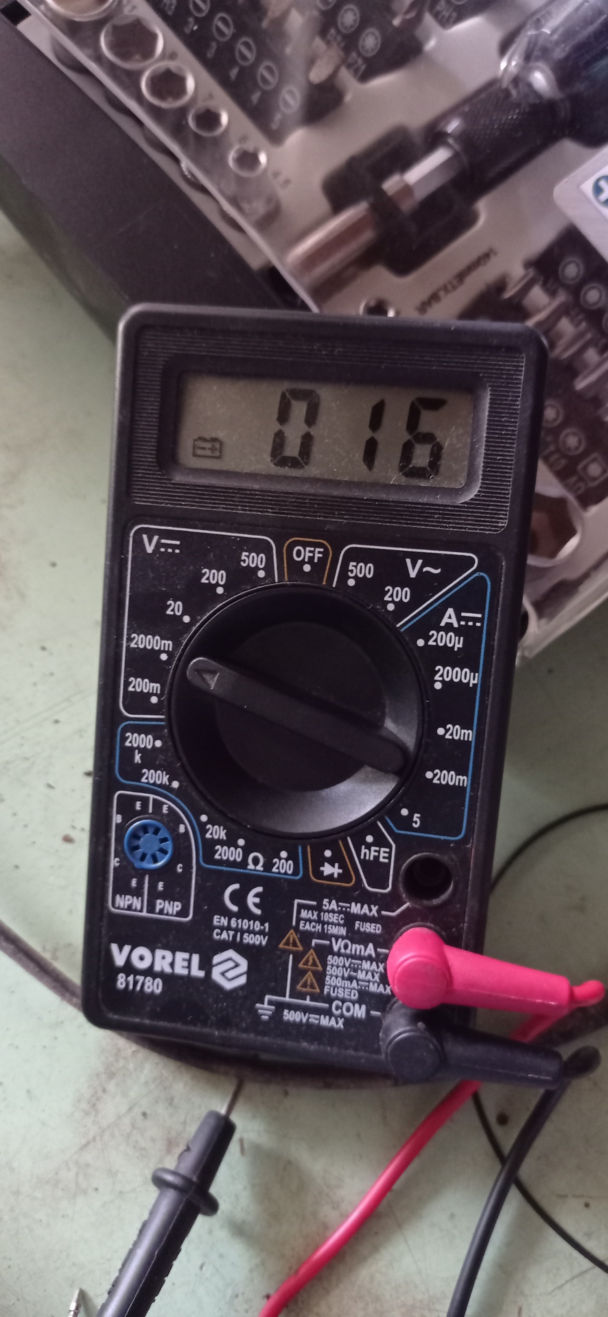

(#) Jana96 hozzászólása Aug 25, 2021 /
Tudtok abban segíteni nekem, hogy miért mutat a multiméterem bekapcsolás után egyből értéket, pedig semmihez nem érintettem hozzá? A mérés is rossz, 1,5V-os elemnél 2,6-ot mutat kb, de össze-vissza ugrál az érték.
Köszi a válaszokat előre is!
(#) elektrorudi válasza Jana96 hozzászólására (») Aug 25, 2021 /
Ha kicseréled a kimerült elemet benne, akkor is össze-vissza ugrál?
A hozzászólás módosítva: Aug 25, 2021
(#) Jana96 válasza elektrorudi hozzászólására (») Aug 26, 2021 /
Vettem bele új elemet, már nem ugrál....viszont!
(#) Jana96 válasza Jana96 hozzászólására (») Aug 26, 2021 /
Opsz, valamiért, nem küldte el a mondandóm második felét. Szóval nem ugrál a kijelző, viszont az 1,5V-os elemnél csak 0,5-ot mutat, 9V-os elemnél pedig 3V-ot mutat. Van tipp, hogy miért osztja 3-mal az értéket?
(#) szapcsika válasza Jana96 hozzászólására (») Aug 27, 2021 /
Minden méréshatárban harmadannyit mutat?
(#) bbb válasza Jana96 hozzászólására (») Aug 27, 2021 /
Ha kicsit megmozgatod a váltókapcsolót, akkor se áll be normál értékre? Amikor kontakthibás, akkor szokott ilyen történni...
(#) Jana96 válasza szapcsika hozzászólására (») Aug 27, 2021 /
igen, csupán a tizedesjegy vált ugye
(#) Jana96 válasza bbb hozzászólására (») Aug 27, 2021 /
Megpróbáltam azt is, de valószínűleg veszek egy újat, mert eddig akárminek a feszültségét mértem, harmadát mutatta csak.
