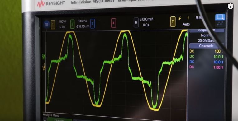

Sziasztok, házilag milyen fajta FPGA-ból lehetne egy olyan szkópot összehozni, amivel a 230V-os hálózat szinusz görbéjét tudnám megjeleníteni, majd azt áttudná küldeni akár RS485-ön, akár UART-on egy miniPC fele?

Szerintem az a baj a fesz.transzformátorral (lehet, hogy tévedek), hogy ha zavaros áramot kap (lásd a képet), akkor is ugyanúgy mágneses tér keletkezik a felületén, mintha rendes szinusz görbéjü áramot kapna, így nekem a szekunderen mindig szinusz görbe fog kijönni. Szerinted tévedek? A magas feszültséggel még nem volt kimondottan komolyabb dolgom, ezért nem értek annyira hozza, remélem elnézitek.

Konkrétan a hálózat szinusz görbéjében lévő szabálytalanságra vagyok kiváncsi + ez jól is mutatna majd a többi grafikonnal együtt az okos ház webadmin oldalán a sok egyéb mérő eszközzel együtt, ami elfér egy 4K felbontásu kijelzőn.

(#) Bakman válasza david10 hozzászólására (») Júl 8, 2018 /
Olyat fogsz látni, mint amilyen a szkóp ábrán a sárga jel. A zöld gyaníthatóan a mért eszköz áramfelvétele de ezutóbbi csak tipp.
(#) david10 válasza Bakman hozzászólására (») Júl 8, 2018 /
Ebben igazad van, ebben a videóban láttam, onnan jutott most eszembe a dolog, hogy kb. 3-4 éve egy fiatal srácnak szüksége volt a házifeladatához egy olyan jelgörbére (amit azóta se találok), ami a 230V-os hálózatot mutatja, de nem szabadott benne legyen szabványos szinusz jelgörbe, ha jól emlékezem, valaki csatolt hozza válaszként egy fényképet, ami egy eléggé furcsa zavaros szinuszos jelgörbe volt, és mintha a fázishasítás / felharmonikus szavakkal magyarázta volna a jelenséget, innen jött az ötlet, hogy mivel nálam eléggé kósza 3 fázisú hálózat van, ezért megtudnám mérni, bár még rendes szkópot (DSO5072P) sem mertem rátenni a hálózatra, mert nagyon féltem a szkópot.

A szabálytalanságot úgy is mondhatjuk hogy torzítás, vagy felharmonikus tartalom. Ha ezt érdemben meg akarod mérni, akkor azért nagyobb mintaszám kell. Általában a 20. felharmonikusig (1kHz) szokás vizsgálni, célszerűen Fourier sorba fejtéssel. Ehhez inkább 10-100ksmpl mintavételezés kell.
