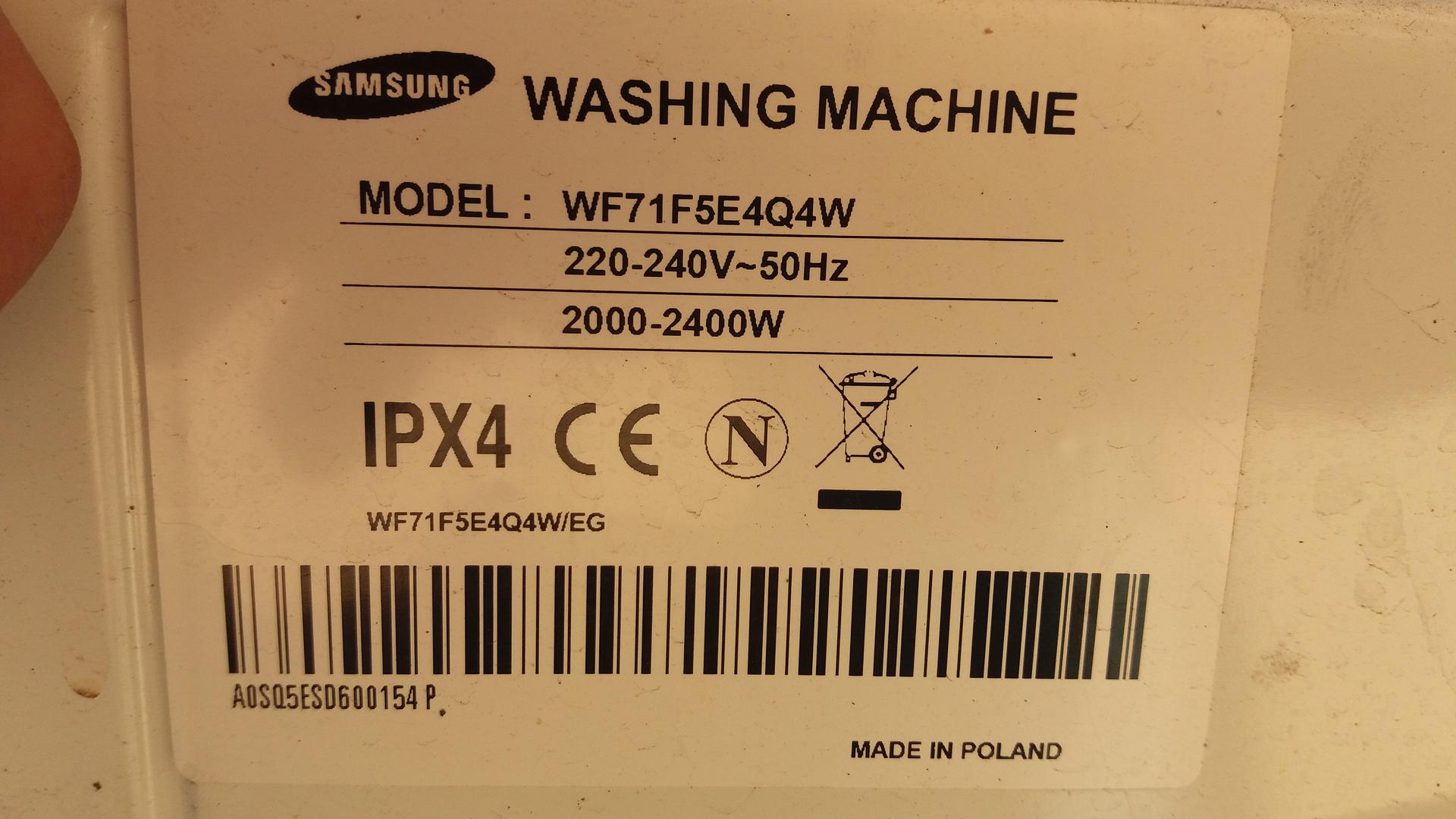

(#) stenglt válasza palko0125 hozzászólására (») Okt 14, 2021 / 1
Szervusz,
kérj egy fényképet a gép adattáblájáról azon rajta van a 9 jegyű PNC kódja azt beírod az Electrolux honlapján a web áruházban és megkapod a gép robbantott ábráját.
Azon megtalálod a szükséges alkatrészeket.

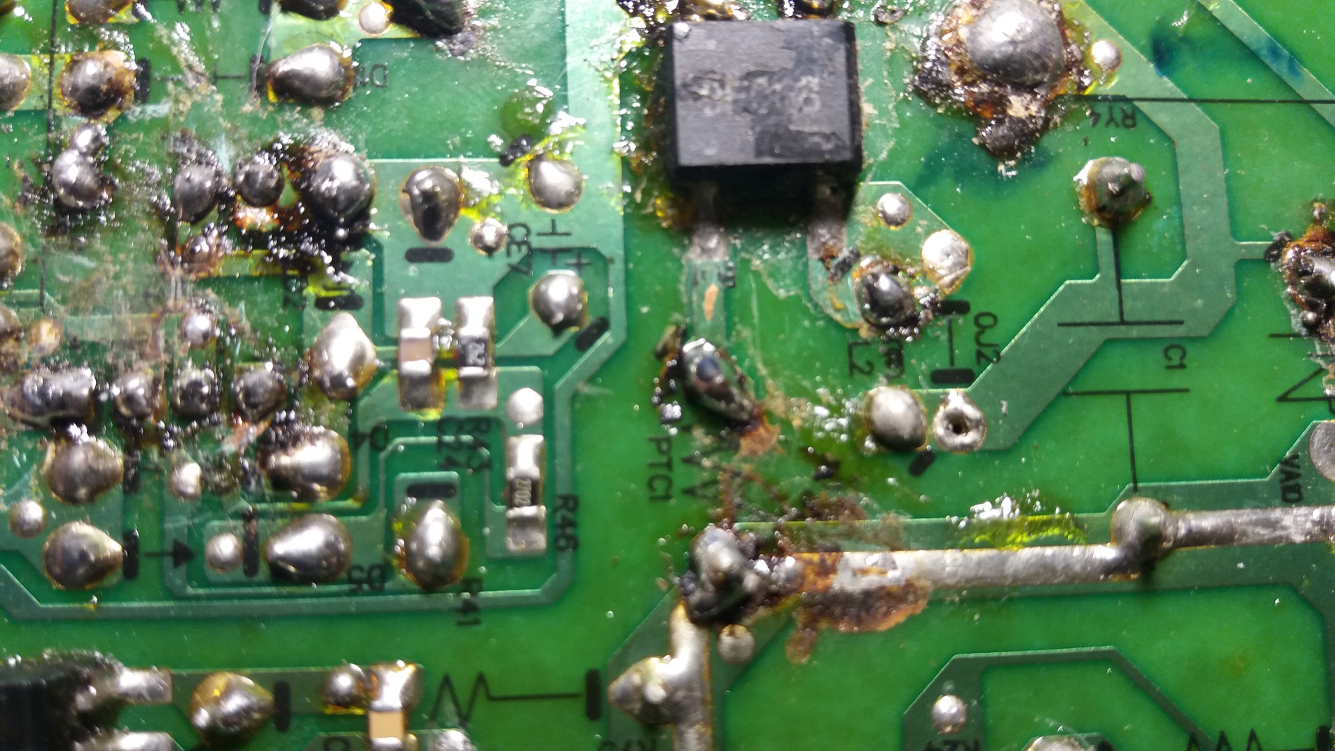

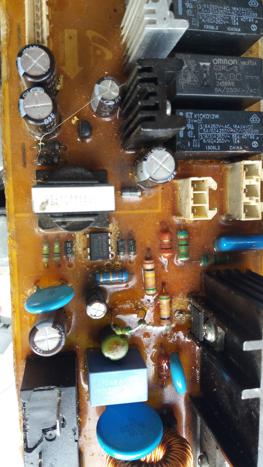

(#) tomszojer hozzászólása Okt 16, 2021 /
Samsung Eco Bubble mosógépnél az volt a probléma, hogy mosás közben teljesen kikapcsolt.
Semmire nem reagált.
Ha kihúztam a konnektorból és visszadugtam pár perc múlva, folytatta a programot.
Kis idő múlva újra leállt. És így tovább.
A PTC és egy elko nagyon melegedett, de ha hűtöttem levegővel, akkor végigvitte a programot.
Kicseréltem a táp IC-t, a kondit, a PTC-t csak helyettesíteni tudtam hasonló értékű ellenállással. /270 Mohm/.
Most úgy állok, hogy el sem indul.
Valakinek tipp, hogy mit mérjek, vagy esetleg rajz jó lenne.
Üdv:Tom
(#) palko0125 válasza tomszojer hozzászólására (») Okt 16, 2021 / 3
Ha a PTC helyére egy fix 270MOhm-ot tettél, akkor az normális, hogy nem indul el. Az olyan kicsire korlátozza az áramot, hogy nem indul el. A PTC feladata az egyfajta “lágyindítás”, indulási áramlökés korlátozása.
Cseréld a 270MOhm-ot 27Ohm-ra (3W) és úgy fog menni. Viszont nyilván a PTC helyére tegyél egy eredeti típust.

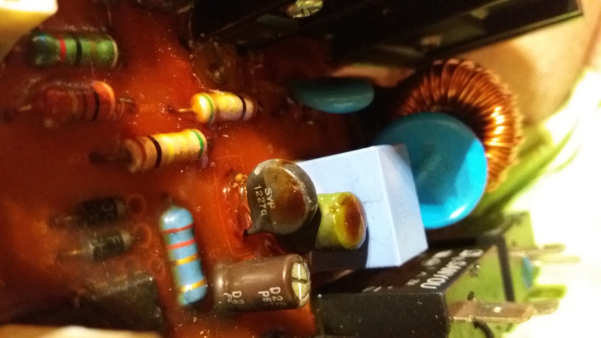

(#) kzozo válasza tomszojer hozzászólására (») Okt 17, 2021 /
Amit PTC-nek nézel, az NTC. Pár OHM-os (5-10) elegendő oda. Bekapcsoláskor még hideg, akkor korlátozza az áramot. Az atfolyó áram fogja felmelegíteni, és közel nulla lesz az ellenállása.
(#) tomszojer válasza palko0125 hozzászólására (») Okt 17, 2021 /
A PTC kiszedett állapotban 30 Ohm. Azért szedtem ki, mert berakva nem indult a táp az új IC-vel és kondival. A SYP 12270 PTC értékéről sehol sem találtam infót. Egy rajzot találtam, de az nem pont ez a panel. Azon 270 Mega van, ezért gondoltam hogy az jó lesz. Ezért is jó lenne egy rajz, hogy az a PTC mekkora. Teszek be egy kisebb ellenállást és meglátjuk...
Köszi.
Üdv: Tom
(#) tomszojer válasza kzozo hozzászólására (») Okt 17, 2021 /
Szia.
A panelra az van írva hogy PTC 1.
A hiba az volt, hogy nagyon forrósodott a PTC és lekapcsolta a tápot. Ha visszahűlt, elindult.
Gondolom a forróságra olyan nagy lett az ellenállása, hogy lekorlátozta az áramot.
Akkor viszont PTC.
Üdv: Tom
(#) Josi777 válasza tomszojer hozzászólására (») Okt 17, 2021 /
A PTC jelen esetben egy öngyógyulós biztosíték. Ha nem működik a panel, akkor nem az a megoldás, hogy kicseréled egyre kisebb ellenállásokra. Magának a táp IC-nek is van egy áramkorlátozása, tehát az fog lekapcsolni, ha nincs benne az PTC. Meg kéne nézni, hogy melyik kondi melegszik, esetleg azt cserélni, ill. megmérni, hogy nem kap-e nagyobb feszültséget a kelleténél, mivel általában ez szokott lenni a leggyakoribb oka a melegedésnek. Szóval az a PTC jó helyen van és szépen teszi a dolgát.
(#) tomszojer válasza Josi777 hozzászólására (») Okt 17, 2021 /
Jelen pillanatban egyik kondi sem melegszik, mert nem indul el a táp.
Holnap visszarakom a PTC-t, ha az értéke jó.
500V 10 mf kondit cseréltem ki, ami az egyenirányítón van.
Nem kap-e nagyobb feszültséget a kelleténél?
Azt nem tudom, mert rajz nélkül nem tudom minek mekkora kellene.
Üdv: Tom

(#) tomszojer válasza tomszojer hozzászólására (») Okt 19, 2021 /
Visszatettem a PTC-t, de semmi reakció.
A TNY264 IC-ről tudtam infót szerezni.
Elméletileg ez ugyan olyan, mint ami benne van.
Az 1-es lábra kéne egy Bypass 5,8 V, a 4-es lábra 2,3 V.
Csak azt nem tudom, honnan mérve.
A PTC előtt és után is 234V AC van.
A 10 mikrós 500 V-os kondi az egyenirányítóra van téve, azon 320V DC van.
A PTC az egyenirányitó előtt van közvetlenül sorosan. Tehát az egyenirányítóba 234 V AC megy és 320 V DC jön ki.

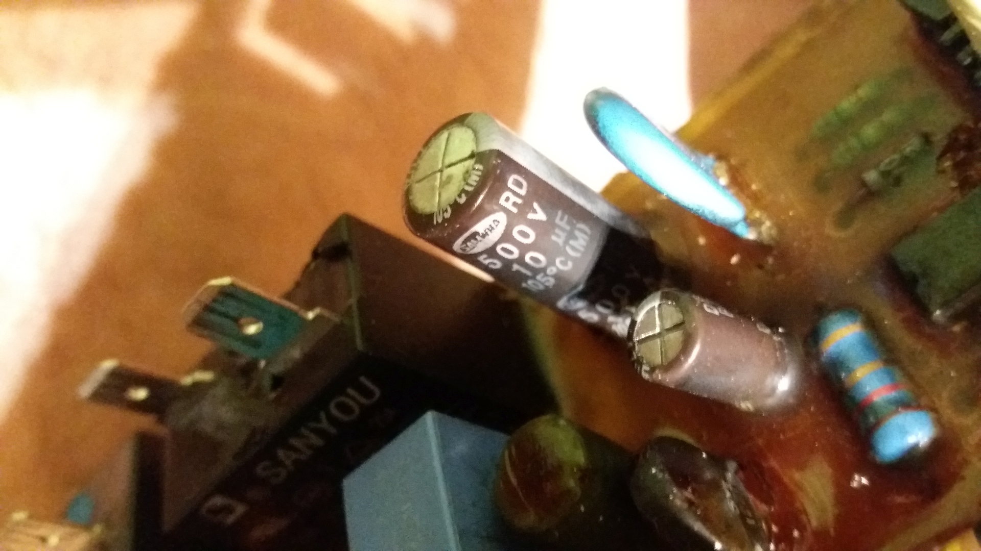

(#) Teaway válasza tomszojer hozzászólására (») Okt 22, 2021 /
Az a 10µF/500V-os kondi nem púpos egy picit?
(#) Gafly válasza Teaway hozzászólására (») Okt 22, 2021 /
Erre még én is azt mondom ránézésre, hogy azt a 165 Ft-ot mérés nélkül beáldoznám.
(#) palko0125 válasza Gafly hozzászólására (») Okt 22, 2021 /
Azt már írta korábban, hogy kicserélte. Remélem nem a cseréltet látjuk a képen .
(#) Gafly válasza palko0125 hozzászólására (») Okt 22, 2021 /
Tényleg, felületesen olvastunk.
(#) Teaway válasza palko0125 hozzászólására (») Okt 22, 2021 /
Én is abban reménykedem, hogy a képen az eredeti van.
(#) tomszojer válasza Teaway hozzászólására (») Okt 23, 2021 /
A képen a régi kondi van.
Jelenlegi állás szerint a kondi új, az IC és a PTC a régi, a gép megy.
Kettő programot végigvitt, úgy látszik a kondi volt a bűnös.
Kicsit fura, hogy az új IC-kkel nem indul el. Ezért rendelhettem 5-öt kínából.
Köszi mindenkinek a segítséget.
Üdv:Tom
