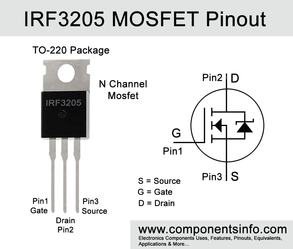

(#) morell hozzászólása Nov 14, 2021 /
Az alábbi 1500W-os PWM kapcsolást építem meg.
A rajz és a panel között van eltérés, BD140 1, 2 láb fel van cserélve. Melyik a jó?
A rajzon a tranzisztor, mosfet lábkiosztást én írtam be. Jó az?

(#) Bakman válasza morell hozzászólására (») Nov 14, 2021 /
Nincs felcserélve, te cserélted fel a számozást.

(#) morell válasza Bakman hozzászólására (») Nov 14, 2021 /
Én is néztem, hogy többféle lábszámozást adnak meg.
Mérve ez alapján van a bekötés.

(#) morell válasza Gafly hozzászólására (») Nov 14, 2021 /
Az IRF3205 lábkiosztását jól határoztam meg?
A kapcsolás és a panel ellentmond egymásnak. Akkor a rajz szerinti a helyes?
A rajzon egy helyen 10K ellenállást írtak 10R helyett.
Módosítási javaslatod? Előbb is írtam, nem értek hozzá, csak meg szeretném csinálni a csónakmotor vezérlésére. Köszönöm.
(#) ferci válasza morell hozzászólására (») Nov 14, 2021 /
A fet bekötés helyes.
Az R8 is 10R.
Nem mondanak ellent egymásnak. Bal oldali a Gate, jobb oldali a Source, a NYÁk rajzon jól szerepel a bekötés.
R3 nem kell, R2 kell. A 7812-es lábairól hiányoznak a kondenzátorok (lásd melléklet). R8 is 10 Ω-os, elírás lehet a kapcsolási rajzban.
Ha neked más lábkiosztású tranzisztorod van, akkor ahhoz kell készíteni NYÁK-ot.
Arra figyelj, hogy ezzel a kapcsolással nem lehet 0 %-os illetve 100 %-os kitöltési tényezőt elérni.
