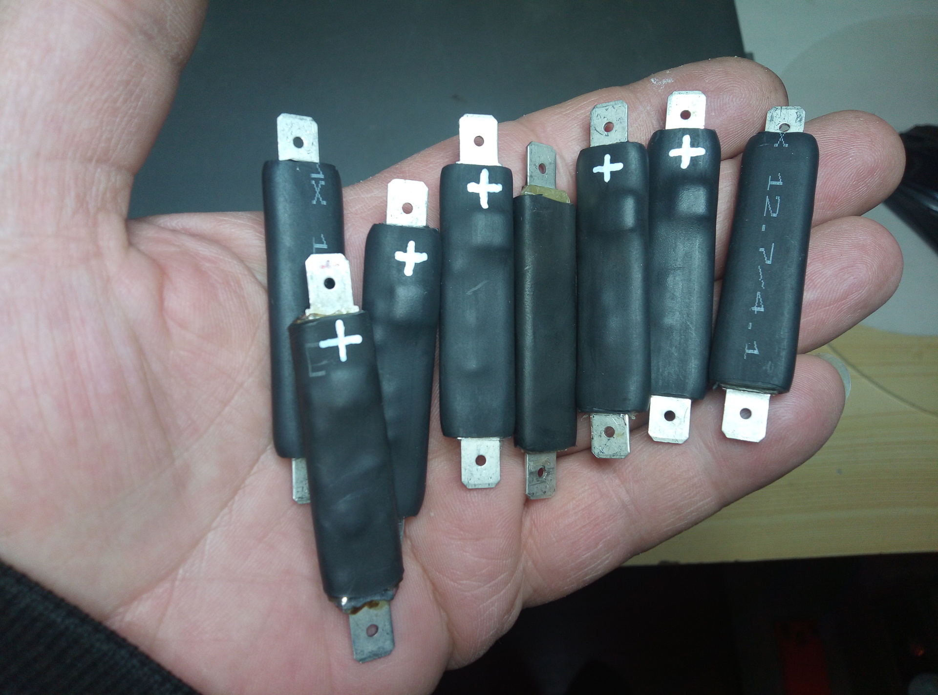

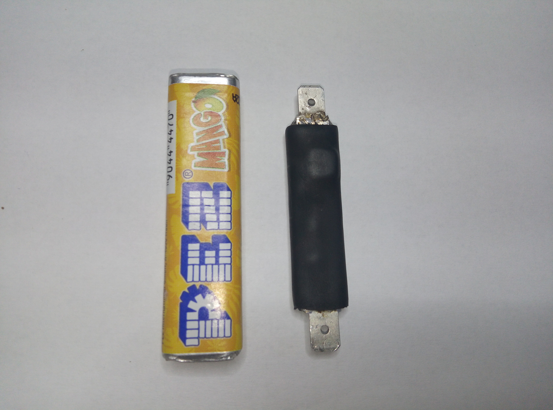

(#) sonajkniz válasza tothbela hozzászólására (») Ápr 13, 2021 / 4
„ha csatornánként egy-egy 1/4-es PWM kétpólust teszel bele”
Ezt választottam. Csak épp átterveztem a nyákot.
(A szerelésnél egy picit megszívtam, mert elnéztem a rendelésnél a 10µF kondi méretét, és a 1206-os helyett 0402-est rendeltem.)
Kicsi lett, kompakt, vízhatlan (gyantás zsugorcső). Könnyen beépíthető és cserélhető.
Melegedést nem tapasztaltam.
