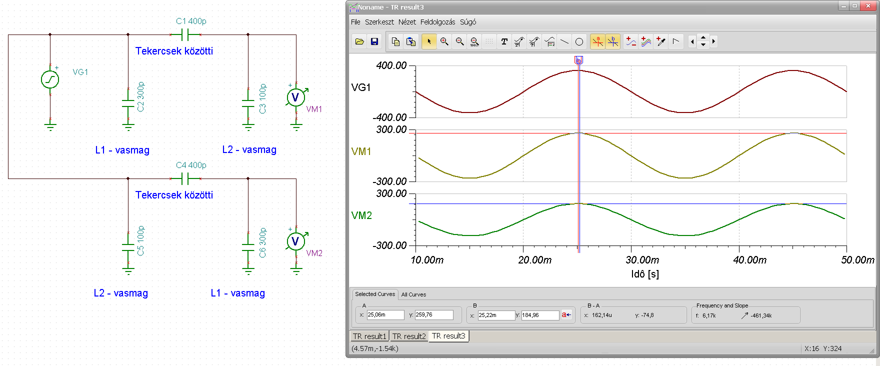

(#) Skori válasza Bakman hozzászólására (») Szept 18, 2021 /
Azért mert a vasmagot leföldelte a kolléga, és a vasmag (és a föld) felé mutatott kapacitás valószínűleg eltérő a két tekercs esetében.
(#) Bakman válasza Skori hozzászólására (») Szept 18, 2021 /
Kapacitás van 'A' tekercs és a vasmag, 'B' tekercs és a vasmag, 'A' és 'B' tekercs között. Mitől változik ezek eredője, ha 'A' vagy 'B' tekercset tesszük meg primerré?
Nem az eredő változik, hanem az így kialakuló kapacitív osztó osztásaránya.
Egy feszültségosztó bemenetét és kimenetét felcserélve, általában nem lesz ugyanakkora az osztásarány - kivéve ha tökéletesen szimmetrikus felépítésű. De mivel nem azonosak a szórt kapacitások...
Ha egy kapacitásmérőt ráteszel a primer és a szekunder oldalra, az mutat egy fix értéket, ami a kapacitások eredője. Hol változik ez vagy bármelyik osztásarány? Ha a primer van távolabb pl. a vasmagtól, akkor a szekunder közelebb. Nem?
Csatolom, hogy miről beszéltem. A szekunder elvileg földfüggetlen, a kapacitív osztó, mint egy sima feszültségosztó, részben meghatározza a földhöz képest kialakuló feszültséget. Ez nem egyformán viselkedik ha fordítva van megtáplálva.
Meggyőztél.
