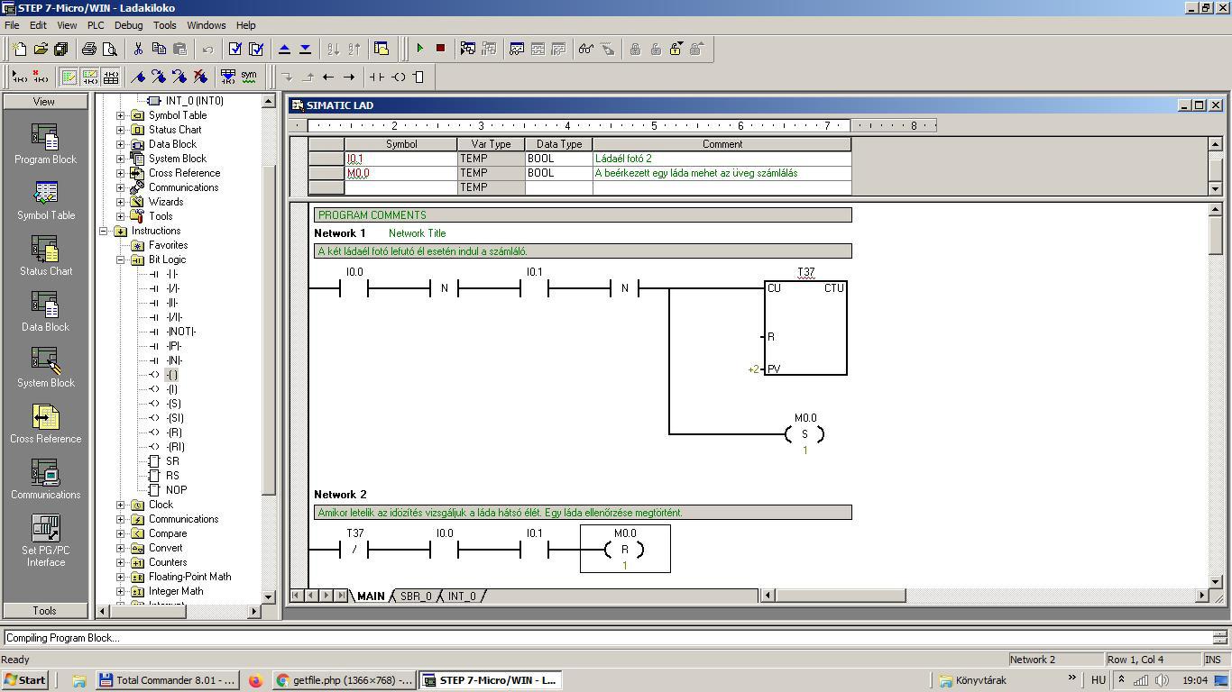

(#) dB_Thunder válasza bistvan196700 hozzászólására (») Nov 14, 2021 /
„A sörösüveg oszlopok érzékelése a feladat.”
Mondtam már! Nem kel foglalkozni az oszlop érzékeléssel! Az a lényeg hogy meg legyen a 5x4 (vagy akármennyi) üveg...
-Rekeszfogó elenged egy rekeszt
-induktívok meglátják a sort amiben van sör, beírnak 1. memória területre
-a sor eltűnik az induktívok előtt -> lefutó él után pici időzítés, memória terület léptetés
-induktívok meglátják a következő sort amiben van sör, beírnak 2. memória területre
-a sor eltűnik az induktívok előtt -> lefutó él után pici időzítés, megint memória terület léptetés
... ezt így minden sor esetében!
-opto jelez, hogy elment a rekesz: memória területeken lévő számok összeadása, vizsgálata, ha megfelelő akkor mehet tovább, ha nem egy kilökés.
-memória területek törlése, új rekesz beengedése.
Mivel csináltam már ilyet a valóságban is, arra kell figyelni, hogy mechanikusan megoldott legyen hogy csak 1 rekesz haladjon át a rekeszmegfogón! Azaz kialakuljon a rekeszek közt egy akkora távolság, hogy megfogható legyen következő. Ezt fékezett görgővel szokták megoldani, ami a megfogó előtt a 2. rekesz alatt kell hogy legyen. Így az első rekesz jobban fog gyorsulni.
Ezt a programot kb 50-100eFt értékben meg lehet írni, még a hibakezeléssel is(kb 1-2 óra, plusz esetleg helyszíni teszt, finomításokkal). Ha Omron lenne a célhardver már unalomból is megírtam volna Aki C-ben szokott dolgozni, annak lehet hogy a "létra" gondolkozás hirtelen komplikált. Újabb plc-ben már lehet akár C-ben is megírni funkció blokkot

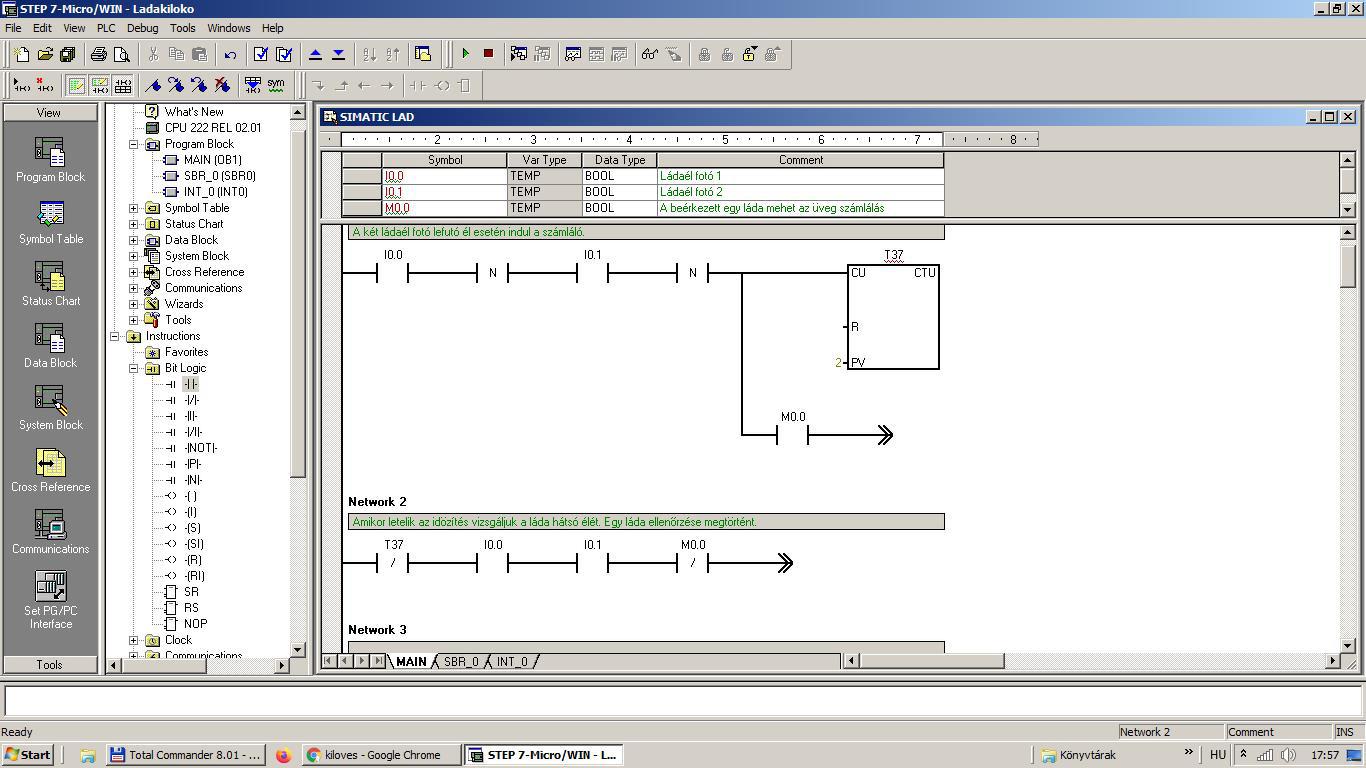

(#) bistvan196700 válasza dB_Thunder hozzászólására (») Nov 14, 2021 /
Köszi a választ mindkettőtöknek. Közben neki álltam a programozásnak ez így jó lehet? A beérkező rekesz 2db ládaél fotót figyelem ha lefutás megtörtént indul egy 200msec időzítés, valamint egy merkel 1-re vált. Eközben lehet az üvegeket vizsgálni (ez még sehol nincs). Amikor letelt az időzítés akkor ismét nézhető a ládaél, várjuk hogy rekesz elhagyja a vizsgálót. A merkelt 0 ra állítjuk ha ez megtörtént.
(#) bistvan196700 hozzászólása Nov 14, 2021 /
Javított.
Én itt engedlek el!
Nem azért mert nincs kedvem tovább segíteni, hanem azért mert teljes a sötétség a Siemens vizeken!
Másrészt nem tudom mit akarsz most megvalósítani...
