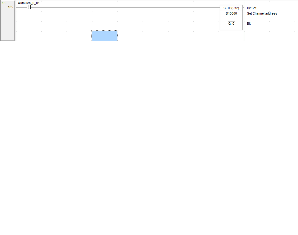

(#) dB_Thunder válasza bistvan196700 hozzászólására (») Nov 14, 2021 /
„A sörösüveg oszlopok érzékelése a feladat.”
Mondtam már! Nem kel foglalkozni az oszlop érzékeléssel! Az a lényeg hogy meg legyen a 5x4 (vagy akármennyi) üveg...
-Rekeszfogó elenged egy rekeszt
-induktívok meglátják a sort amiben van sör, beírnak 1. memória területre
-a sor eltűnik az induktívok előtt -> lefutó él után pici időzítés, memória terület léptetés
-induktívok meglátják a következő sort amiben van sör, beírnak 2. memória területre
-a sor eltűnik az induktívok előtt -> lefutó él után pici időzítés, megint memória terület léptetés
... ezt így minden sor esetében!
-opto jelez, hogy elment a rekesz: memória területeken lévő számok összeadása, vizsgálata, ha megfelelő akkor mehet tovább, ha nem egy kilökés.
-memória területek törlése, új rekesz beengedése.
Mivel csináltam már ilyet a valóságban is, arra kell figyelni, hogy mechanikusan megoldott legyen hogy csak 1 rekesz haladjon át a rekeszmegfogón! Azaz kialakuljon a rekeszek közt egy akkora távolság, hogy megfogható legyen következő. Ezt fékezett görgővel szokták megoldani, ami a megfogó előtt a 2. rekesz alatt kell hogy legyen. Így az első rekesz jobban fog gyorsulni.
Ezt a programot kb 50-100eFt értékben meg lehet írni, még a hibakezeléssel is(kb 1-2 óra, plusz esetleg helyszíni teszt, finomításokkal). Ha Omron lenne a célhardver már unalomból is megírtam volna Aki C-ben szokott dolgozni, annak lehet hogy a "létra" gondolkozás hirtelen komplikált. Újabb plc-ben már lehet akár C-ben is megírni funkció blokkot

(#) bistvan196700 válasza dB_Thunder hozzászólására (») Nov 14, 2021 /
Köszi a választ mindkettőtöknek. Közben neki álltam a programozásnak ez így jó lehet? A beérkező rekesz 2db ládaél fotót figyelem ha lefutás megtörtént indul egy 200msec időzítés, valamint egy merkel 1-re vált. Eközben lehet az üvegeket vizsgálni (ez még sehol nincs). Amikor letelt az időzítés akkor ismét nézhető a ládaél, várjuk hogy rekesz elhagyja a vizsgálót. A merkelt 0 ra állítjuk ha ez megtörtént.
Én itt engedlek el!
Nem azért mert nincs kedvem tovább segíteni, hanem azért mert teljes a sötétség a Siemens vizeken!
Másrészt nem tudom mit akarsz most megvalósítani...

(#) dB_Thunder válasza bundibacsi hozzászólására (») Nov 14, 2021 /
Minden segítőkészség megvan bennem!
Én is kapok segítséget, pl ma is aky87-től, mert hardverkonfigba elvesztem. De mivel nincs itthon Siemens, aminek egy egyszerű oka van, illetve én csak Omronon dolgoztam eddig, ezért siemens gondolkozásmódját nem ismerem. Amit lerajzolt azon nem megyek el...
Omronban így nézne ki egy felfutó élre differenciált bemenet és a D10000 memória terület 0 bitjére való írás ebből kellene annyi, amennyi üveg van egy sorban. Illetve kell még egy kis csavar mert léptetni kell mondjuk a D területet, hogy a következő sort a D10001-re írja
