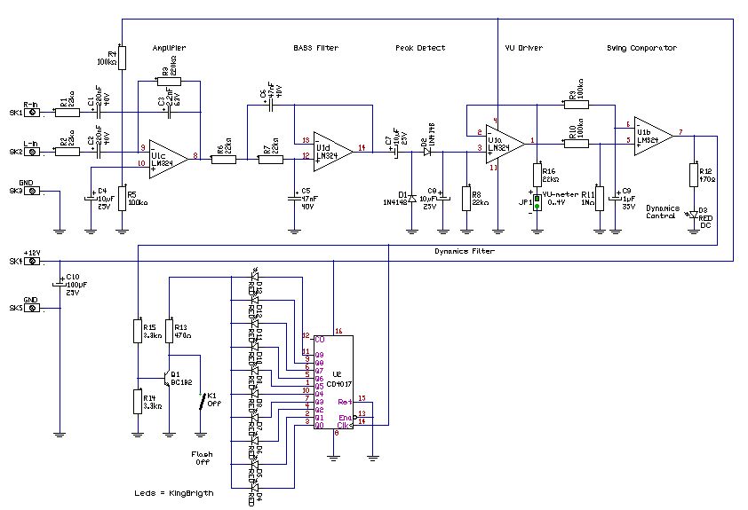

(#) vtnagy válasza proli007 hozzászólására (») Júl 6, 2008 /
Nah, végre eljutottam addig, hogy meg tudtam csinálni a kapcsolási rajzot, ami alapján a nyáktervet meg tudom tervezni.
Annyi kérésem lenne, hogy meg tudnátok nézni, így mostmár használható lesz-e?
Az IC-k táplábainak a bekötését sikerült megtaláljam, szóval mostmár azzal sincs gond
Annyi magyaráznivalót érzek, hogy az X2-es csatlakozónál van a 3 bemenet, az elsőre kerülne a +12V, a másodikra a -12V, a harmadikra pedig kerülne maga a föld rész.
Ha így fogom csinálni, jó lesz? Ebben nem vagyok biztos..
Az X1-es csatlakozónál a GND az RCA GND-je lenne, szerintem ez érthető, de inkább leírom
Még az lenne, hogy a kondenzátoroknál, amelyek mikrofaradosak, ott elektrolit kondenzátort használjak, vagy kerámiát? (Nem tudom, hogy a kerámiakondenzátoroknak hogy vannak az értékei, azt tudom, hogy a nano- és pikofarad az kerámia szokott lenni, de a mikro-t nem tudom Ha elektrolit, akkor a pozitív, illetve negatív oldalát el tudná valaki mondani? Elég lesz parasztosan, hogy pl. C5 felső, C7 jobb, meg ilyenek - ezek csak példák, nem tudom, jó lenne-e egyáltalán - )
A csatolt kép kicsit rossz lett, inkább feltöltöttem: Kép
(#) Kovidivi válasza vtnagy hozzászólására (») Júl 6, 2008 /
szia.
A -12V rá van kötve a gnd-re? mert így csak egy pukkanás lesz a próba során, semmi más. kondik polaritása: a pozitív lába mindig a pozitívabb tápfeszültség felé néz. tehát pl. +12v és gnd között negatív láb gnd-re. -12v és gnd között pedig a -12v-ra csatlakozik a negatív láb. pozitív láb pedig értelemszerűen oda, ahova kell.
(#) Attila86 válasza vtnagy hozzászólására (») Júl 6, 2008 /
C5, C7 és C8 elkók. C9 a maga 1u-jával még lehet fólia, de az kicsit nagyobb mérető lesz akkor. Vagy lehet kerámia.
C5 és C8 polaritása egyértelmű. Lásd Kovidivi előző hozzászólását.
C7-nek a negatív lába a két dióda felé néz, a pozitív pedig a műveleti erősítő 7-es lába felé (balra).
A szimmetrikus tápfeszültség bekötése így nagy butaság! A -12V-ot közvetlen összekötötted a GND-vel!
Az "X2-2"-t kösd ki onnan ahol most van, illetve a műveleti erősítők tápjának negatívját is kösd ki a GND-ből (11-es láb). Utána az "X2-2"-t köst közvetlen az LM324 negatív áplábára (11-es láb)!
Üdv.!
(#) vtnagy hozzászólása Júl 6, 2008 /
Köszi mindenkinek a segítséget.
A kondenzátorok bekötését tudom, csak nem tudtam, hogy netán léteznek-e ilyen kerámiakondenzátorok.
A kapcsolást módosítom, amint visszakapom a notebookot
Ha ezeket a változtatásokat megcsináltam, akkor mostmár nekikezdhetek a nyákterv készítéséhez?

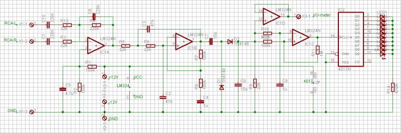

(#) proli007 válasza vtnagy hozzászólására (») Júl 6, 2008 /
Megrajzoltam a kapcsolást "rendesen". Bocsi, egy kicsit módosítottam rajta, de szerinem előnyére válik.
- Az áramkör bemenetére elkelhet egy lineáris poti (sztereo 10..22k A). Ezzel állíthatod hozzá a szintet az áramkörhöz, hogy minnél jobb legyen a váltás.
- Elmarad a szűrő fokozat plusz erősítése.
- Komparátos egység a VU erősítő kimenetéről van táplálva.
- A VU próbára, egy 150uA-es analóg műszerrel, vagy szkóppal ellenőrizhető a mérőponton.
- Elmarad a komparátor visszacsatolása.
- Bekerült egy Led, amivel láthatod a dinamikát.
- Bekerült egy "Flas" áramkör. Ennek hatására, mikor nincs bemenet, akkor a Ledek nem világítanak. Csak akkor, mikor a számláló léptet. Kissé dinamikusabbak a felvilllanások, viszont rövidebbek. Ha úgy gondolod, nincs rá szükség, akkor a tranyót és a bázisosztóját kihagyod, és a kapcsoló helyét rövidrezárod. (Kapcsoló sem biztos, hogy kell, majd kipróbálod.)
Szóval így már működőképes a dolog. Felteszem a rajzot. (A nyákot is elkészítettem, de jobban szeretném, ha Te is dolgoznál vele. De ha mégsem menne, akkor persze azt is felteszem.)
(Ezeket a kis vicces neveket, csak én adtam az áramköröknek, hogy legyen mire hivatkozni)
üdv! proli007
