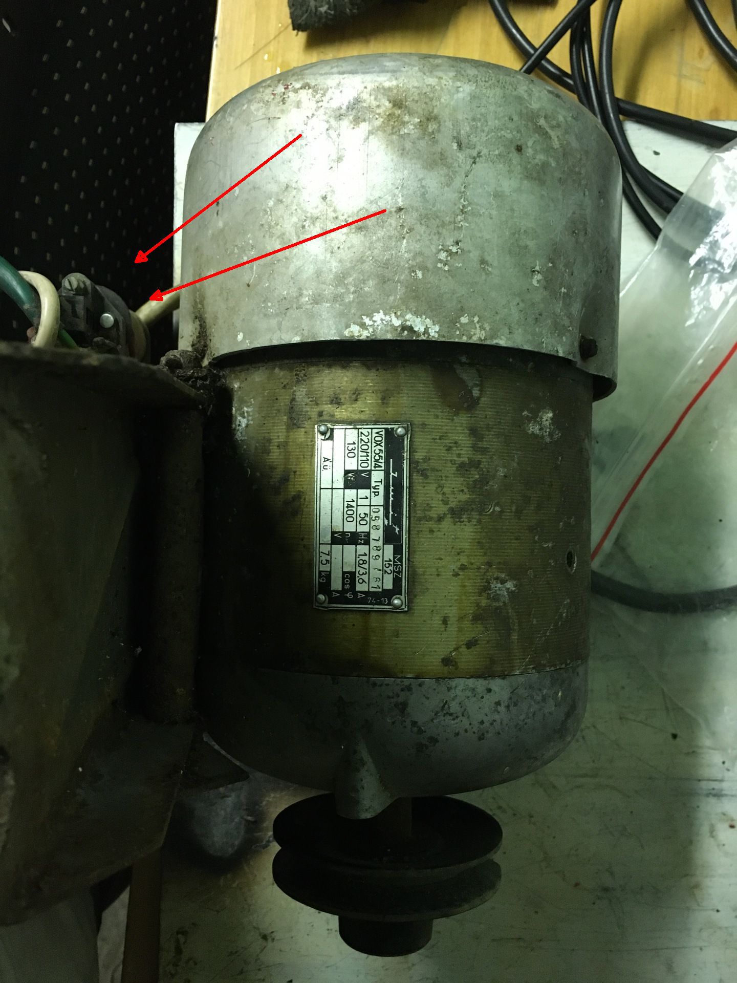

Èrdeklődnèk ti talpra állítaná tok -e ezt a jó kis bèkebeli villany motort, ès ha igen 1-fazissal hogyan kell bekötni, nagy indító kondenzátorom 400 Voltos van 1 db hozzá. Úgy gondolom az èrintkezőit mindenkèppen át fogom takarítani üvegecsettel vagy drotkefèvel, új vezetèkeket is kap, ha beindul, ès termeszetesen az anyákat is lecseréltem. Ha valaki megirna hogyan kell bekötni szakszerűen emberi nyelven, szájbarágósan, nagyonszèpen megköszönöm neki.
Elöször pucold meg, szedd le a külsö drotokat, és mérd ki a csatlakozon a két tekercset. Valoszinü közös végük ott van ahol a hid van a két anya alatt.
Ha ez megvan, akkor majd folytathatjuk.
Régi mosógépmotor. Száma alapján hozzáértők meg tudják írni, hogy ez relés vagy kondis. A gyártási év ('61) alapján akár relés is lehet.
Mire szeretnéd hasznosítani? 130 W korlátozó tényező. A hozzászólás módosítva: Nov 29, 2021
Szia! Szájbarágósan nem megy a magyarázás, mert egy kicsit azért érteni is kellene, hogy mit hová kell kötni és miért. Segítségnek ITT van rajz egy ilyen motor bekötéséhez ami nem igényel kondenzátort hanem a kisebb feszültségű tekercsekből használ egyet az induláshoz a relével kapcsolva azt.

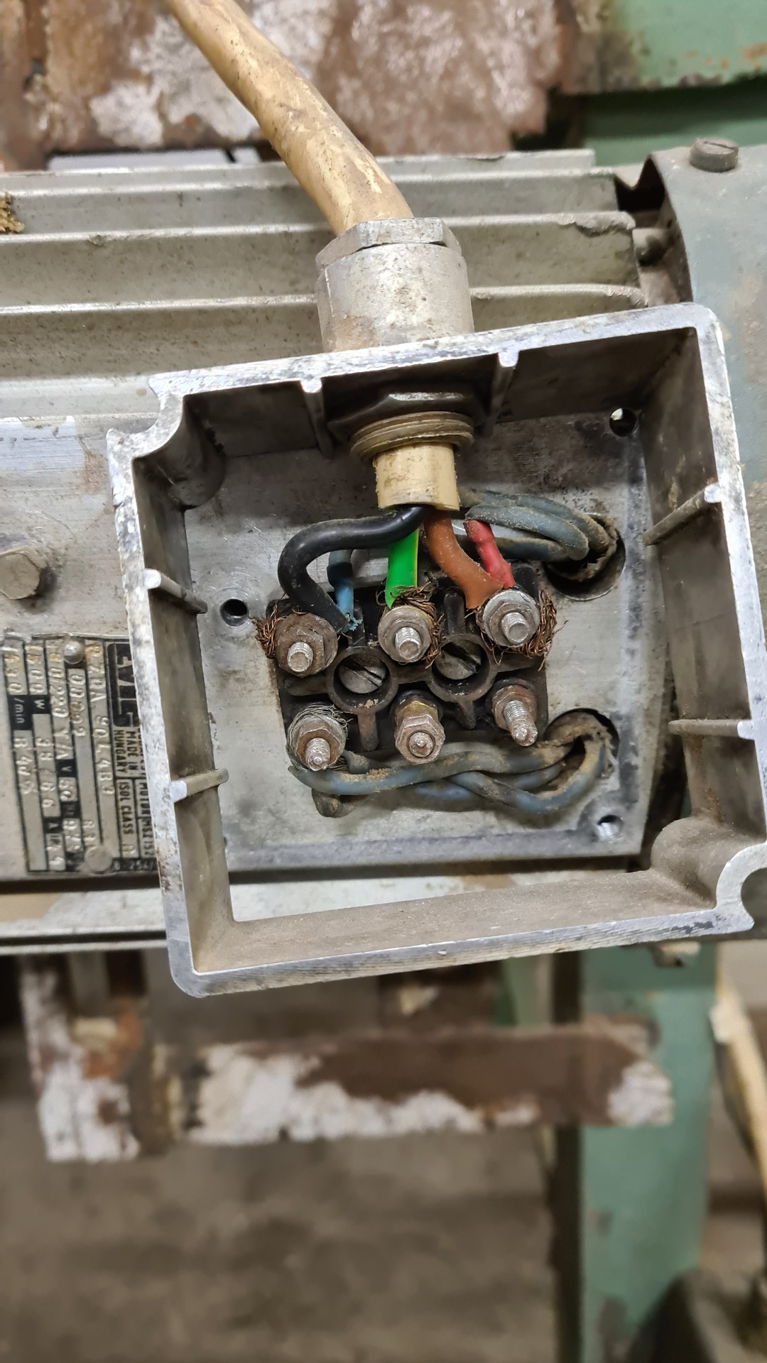

A kerdésem az lenne hogy miért van így bekötve a 3 fázisú motor az esztergán? Sajnos így vettem hogy ez fogadott.. csak nem értem hogy mi ez így...
Mert csillagba van kötve, csak nem voltak meg az összekötők, De jó igénytelenül van a motor bekötve ráadásul FÖLDELÉS NÉLKÜL..
igen a földelést azt hiányoltam én is
de akkor ez így is működik effektív? mert én így még ilyet nem láttam hogy így lenne bekötve egy 3 fázisú motor
Ha ez szerint értelmezed a bekötést, akkor láthatod hogy csillagba van kötve. Csak épp egy négy eres kábellel illett volna bekötni (sarukkal, de legalább szemekkel), és a kapcsolódoboz fedelet is földelni.
