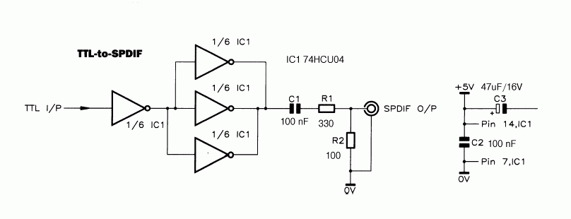

Egyébként a segítségkérésemre (SN75176 adó kapcsolási rajz) ezt írta:
"Nincs szükség SN75176-ra az adóhoz. Használja a 74HCU04 szabványos áramkörét.
https://radiopages.ru/wp-content/uploads/2012/09/SPDIF-2.gif”;
Meglátjuk.
(#) Inhouse válasza Sasaki hozzászólására (») Dec 9, 2021 /
Igen, írja, hogy működik 74HCU04-el is, csak a nagyobb mintavételi frekvenciák miatt jobb az SN75176.

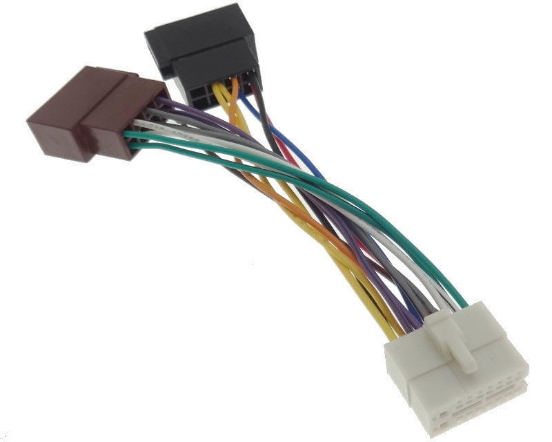

(#) vargaf válasza villanyipi hozzászólására (») Dec 14, 2021 /
Az a JVC fejegység a típusszám alapján Clarion! A sok tűs aljzat az a táp és hangszóró csatlakozó. ISO csatlakozóra átalakító is van hozzá,
A hozzászólás módosítva: Dec 14, 2021
(#) villanyipi válasza vargaf hozzászólására (») Dec 14, 2021 /
Bocsánat a neten kerestem az egyikhez alkatrészt a másikhoz rajzot és született egy fél vér fejegység Köszönöm a képet

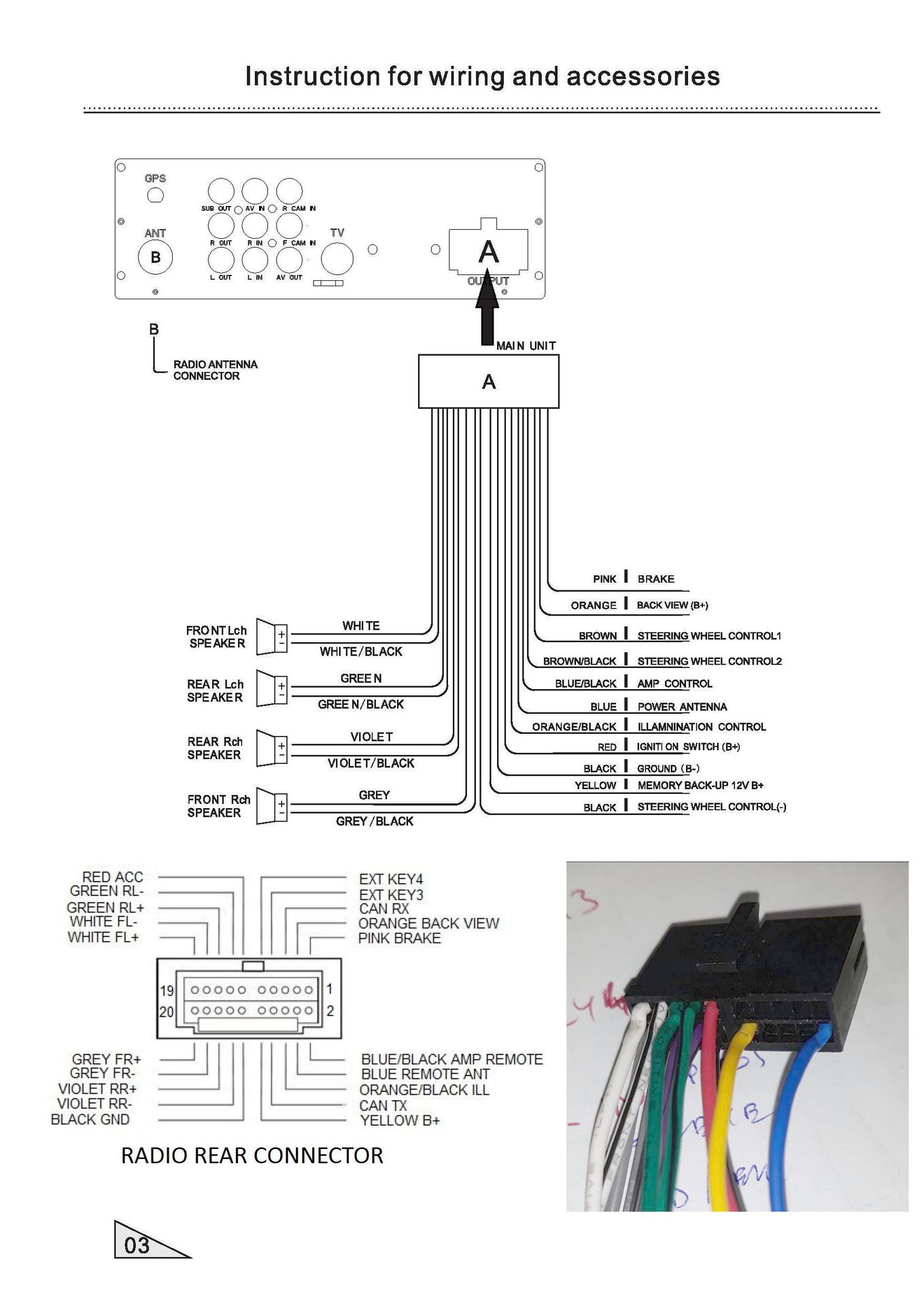

Egy barátom talált meg egy Akai CA-2DIN2217-es fejegységgel, hogy olcsón vette, de nincs meg a gyári kábele. Nem, nem lopott, a doboza is meg volt, meg a távirányító, meg a keret is, csak az előző tulaj feledékeny volt és nem jó helyről húzta ki, mielőtt eladta az autót. Nagy hiba volt, ilyen kábel nem kapható. Illetve ilyen csatlakozóval szerelt igen, de ilyen bekötésű az nem. Szereztek hozzá egyet, ami hasonló, de persze nem működött vele. Illetve ennek a 20 pines csatlakozónak is van 2 verziója, az egyiknél középen alul a 2 tüske vastagabb (test és B+). Ez pont nem ilyen volt, de kis ügyeskedéssel az érintkezők átrakása után össze tudtam dugni. Végigtekertem az internetet és tényleg, még képen sem látszik a kábel. A hangszóró kimeneteket meg lehet találni, egyébként TDA7388 van benne. A biztosíték ugyanebbe a csatlakozóba van építve, tehát a B+ is meg van, meg persze a házhoz képest kimérhető a test pin. Innentől aztán lutri, főleg egy ilyen sok kivezetésesnél. Aztán egyszer csak szembe jött a rádió elvi rajza egy PDF-ben. Számozott kivezetésekkel ott voltak a megfeleltetések. Számok mondjuk a csatlakozón nincsenek, de az ismert kivezetések alapján beazonosítható volt a szisztéma. A rádió tetején és a user manual-ban szerepelnek a színek, de a számok nem. Az egyetlen eltérés, ami nem egyezik, a kormány távirányító/CAN vezetékek, de ez szerencsére nem is kellett. Ebbe az oldalba szerkesztettem bele a kiosztást és a kész kábelről egy képet, hogy egyértelmű legyen. Használjátok egészséggel! A schematic az Elektro tanyára került feltöltésre. Itt pedig a lényeg 1 képen. Jobb gomb, megnyitás új lapon, úgy teljes méretben adja fel és olvasható.
A hozzászólás módosítva: Dec 17, 2021

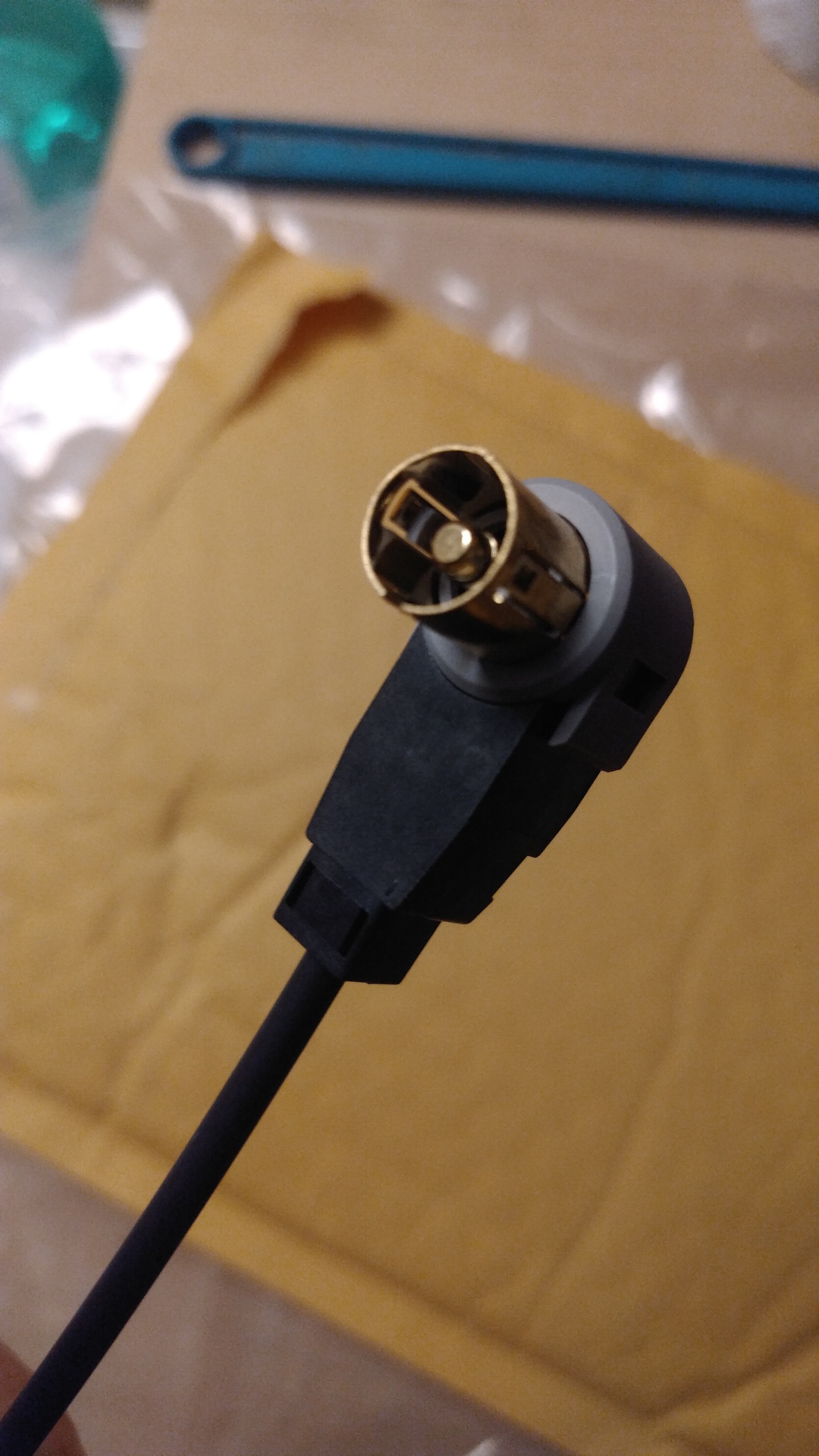

(#) Sasaki hozzászólása Feb 5, 2022 / 1
Na, megérkezett ez a kütyü. Úgyis csak én vagyok olyan bolond, hogy egy idejétmúlt rendszerrel vacakoljak.
Első ránézésre a csatlakozók tüskéje a Jack dugóhoz hasonlít.
Holnap kipróbálom mi-mit-mikor aktivál. Aztán szétkapom a műanyag házát megnézni, miféle titkokat rejt (az optikai átalakítón kívül).
(#) Inhouse válasza Sasaki hozzászólására (») Feb 6, 2022 /
Kíváncsi vagyok. Csak óvatosan!

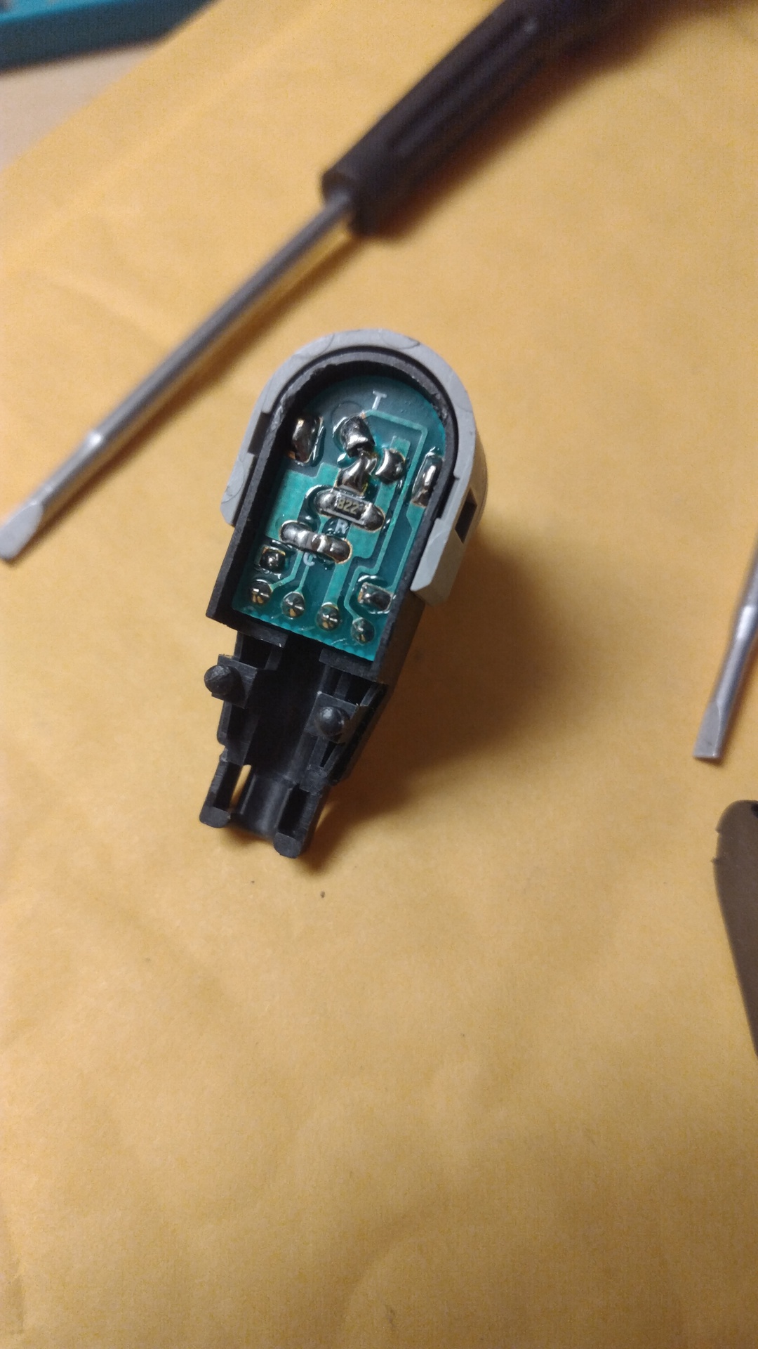

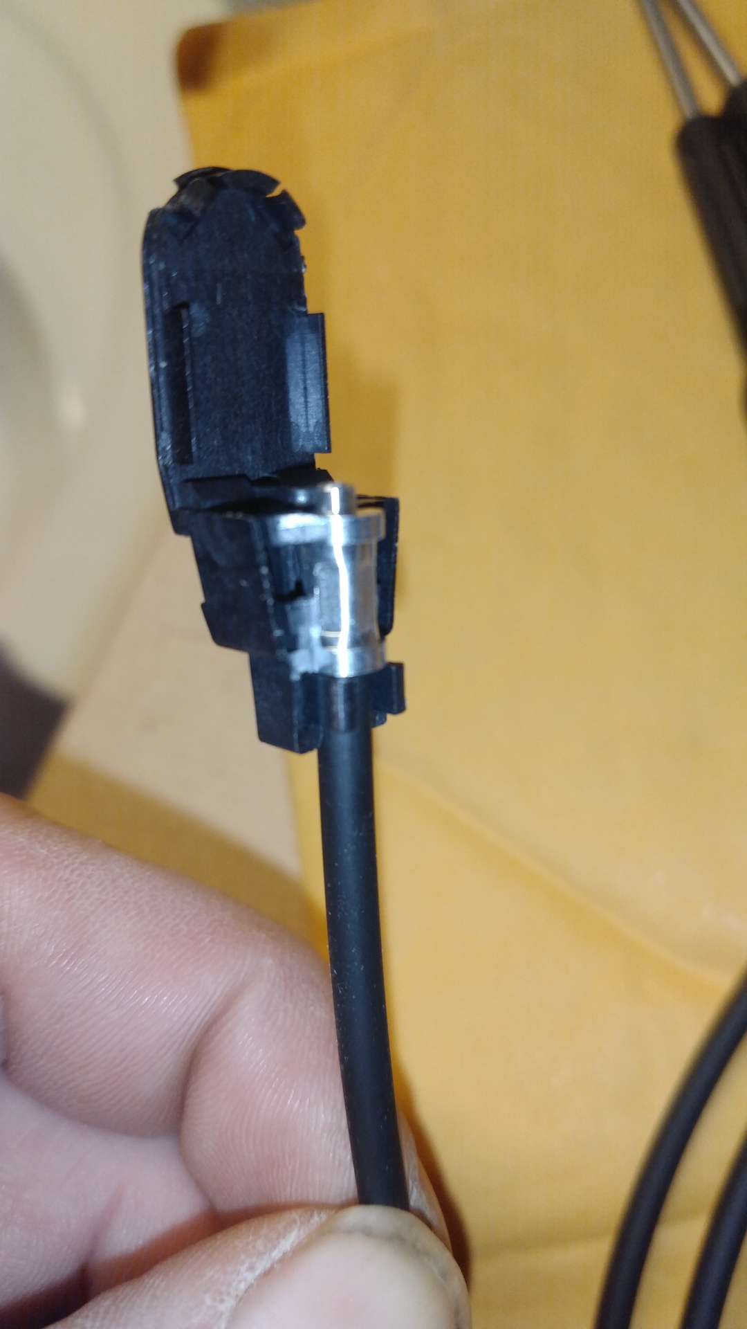

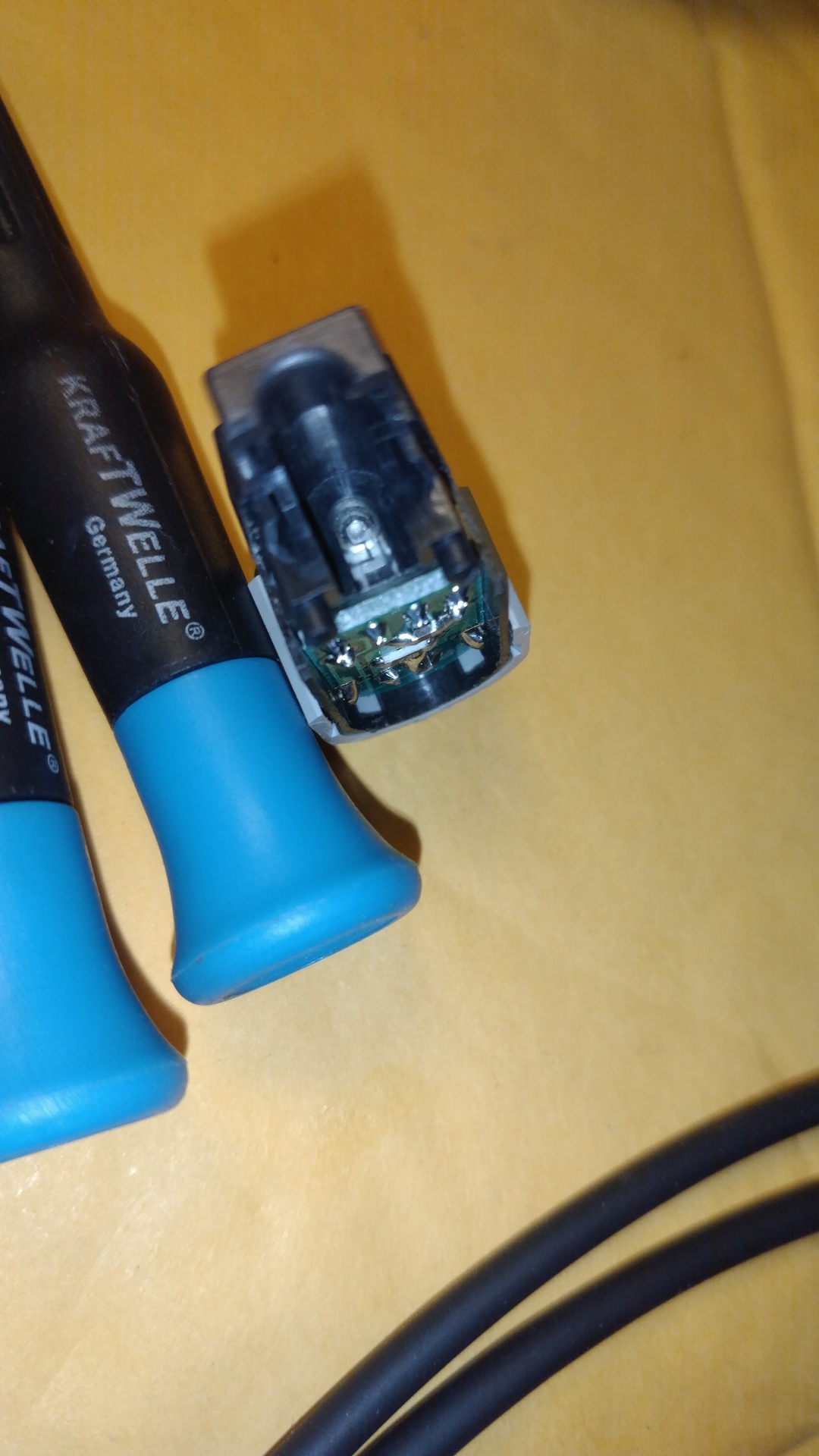

(#) Sasaki hozzászólása Feb 6, 2022 /
Az eredeti optikai kábel csatlakoztatásával ezen következtetéseket vontam le:
- megéri tovább foglalkoznom a digitális jelátvitel-problémával, mert így, az audiojel felesleges D/A->A/D konvertálása nélkül ég és föld a különbség hangzásban! Mondom ez úgy, hogy nem tartom magam audiofilnek, illetve a rendszerem többi része is szolíd.
- csak akkor jelenik meg a kijelzőn a "DIGITAL" felirat, amennyiben mindkét vége csatlakoztatva van a kábelnak ÉS lejátszás van folyamatban! Pause (mute) esetén lekapcsol digitálisról! A jelfolyam hatására vált át!
Ezen teóriámat sikerült megerősítenem: az optikai kábel roncsolás nélkül elválasztható a dugótól. Kipróbáltam így is, nem kapcsolt át.
Sajnos a csatit csak ennyire (képek) tudtam szétszedni, a NYÁK-ot belerögzítették valahogy, nem akartam szétcseszni, pedig kíváncsi lettem volna a másik felére is!
A tervem pedig az, hogy az optikai kábelt eltávolítom mindkét fejről és a processzort összekötöm a telefonnal a korábbi hozzászólásaimban említett "interface-n"
keresztül. Így már működnie kell. Csak találnom kell valakit, aki összeforrasztja a dolgokat, mert ha én csinálom, akkor a kukában végzi.
(#) Udvari Zsombor válasza Sasaki hozzászólására (») Feb 6, 2022 /
Érdekes, úgy tűnik, mint ha az egyik dugóban az optikai adó, a másikban pedig az optikai vevő lenne. Rá kellene jönni, hogy egy- vagy kétoldalas nyák van-e a dugókban... Valahogyan nyilván ki lehetne váltani a felesleges optikai konverziót, nem?
(#) Sasaki válasza Udvari Zsombor hozzászólására (») Feb 6, 2022 /
Igen, egyirányú. A szürke az adó. A NYÁK- ot nem akarom piszkálni, mert jól belerakták, szétbarmolni meg nem akarom. Meg drága is volt.
