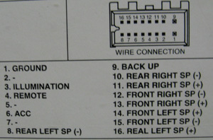

Szükségem volna egy jvc DXZ948RMP fejegység bekötési, értem ez alatt a csatlakozóban lévő vezetékek rajzára, szeretném kipróbálni a jó meleg szobában hogy ad-e életjelet mielőtt ki mennék a jó meleg udvarra fölöslegesen kicserélni Hagyaték cucc nem ismerem a múltját, és nekem az is fura hogy rca csatik lógnak ki belőle hátul, valamint valami sok tűs aljzat, gondolom cd tár. Köszönök előre is minden segítséget! ipi
Üdv ! Biztos hogy jó a típusszám ? Egy fotó a gépről és a csatlakozóról.
Az a JVC fejegység a típusszám alapján Clarion! A sok tűs aljzat az a táp és hangszóró csatlakozó. ISO csatlakozóra átalakító is van hozzá,

Köszönöm a képet
