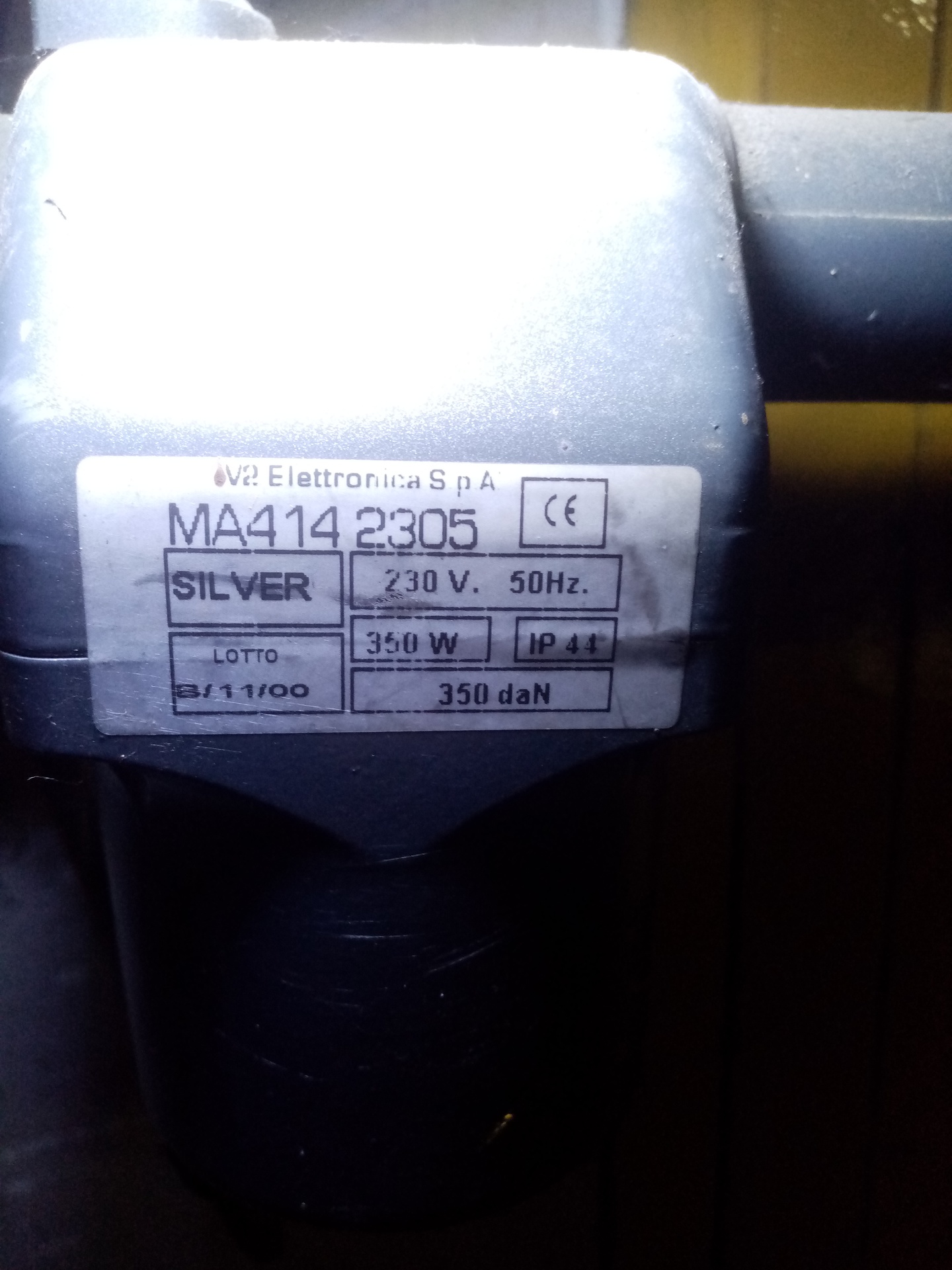

Segítséget kérek, egy 20 éve működő szárnyas kapunyitó most nem indítja el a nyitást. Kézzel rásegítve el-elindul, a zárás pedig mindig elindul. Azt gondoltuk, hogy mechanikus a hiba, elkopott valami, ezért szétszedtük az egyik oldalt. Csatolok képeket és egy videót.
Kérdések: 1/ Normális-e, hogy ilyen nagy játéka van az orsónak a műanyag belső menetes távtartóban (nem tudom, mi a neve). 2/ Ha nem, akkor valószínűleg cserélni kell a műanyag alkatrészt, de hogyan kell tovább szétszedni (a kar kapuszárny felőli vége préselve van)? 3/ Egyáltalán jó irányba indultunk-e el, vagy inkább a kondenzátorokat, vagy más egyebet kellene megnézni.
Előre is köszönöm, ha valakinek van ötlete.
(#) SzilCsong válasza vadonrobert hozzászólására (») Dec 7, 2021 /
Kondenzátorokat mérném első körbe, az, hogy nyitásnál nem tud elindulni, az azért is lehet, hogy pl záráskor jobban ráfeszít, mint nyitási véghelyzetbe, de mivel nem látom így nem tudom kitalálni.
Video hol van?
Ha jól emlékszem itt a fórumon már valaki csinált már ilyet, talán Uniman, de nem biztos, azt hiszem le kell fúrni a préselési pontokat úgy lehet szétszedni, majd csavarral rögzíteni, de nem vagyok biztos benne, majd megmondja, ha itt lesz.

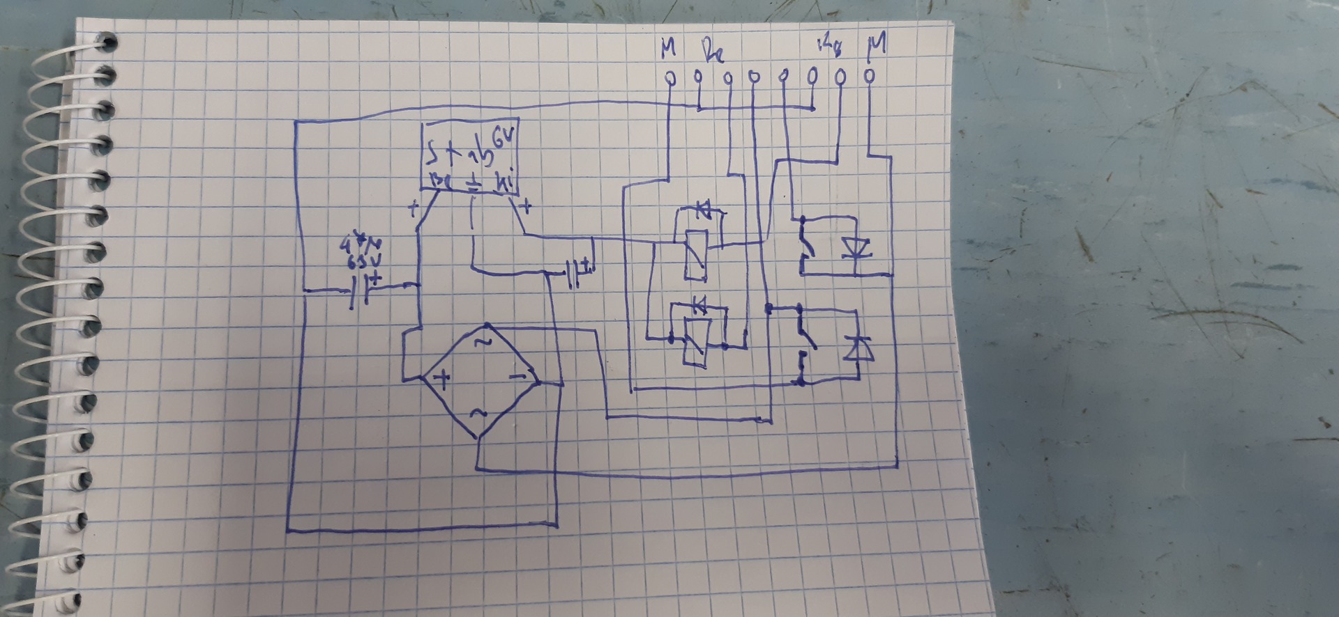

(#) tommeeka hozzászólása Dec 11, 2021 /
Egy ismerősömnek a kutya sajnos elrágta a kapunyitó vezetékeit, azóta nem működik.
Típus Sommer-TWIST 200E. Kétszárnyú kapunyitó.
Mindegyikben van egy 2 relés, diódás, greatz hidas, 6Voltos stab kockás panel, amire a kapumozgatóba található két db reed relé van rákötve, illetve a 21Voltos DC motor, és két ér az elektronikából.
A kapu csak egy irányba indul el, vissza nem akar menni.
Tudja esetleg valaki, hogy milyen fajta feszültség mehet az érpáron a vezérlőpaneltól a nyitóig?
Panelokon mindent jónak találtam, motor is és a reed relék is jók.
köszi
Képek alatta

Kispanelt kirajzoltam. Minden működik rajta, de polaritás megforditasa után nem indul el másik irányba a motor...
Képet csatolom.
Köszi

(#) uniman válasza tommeeka hozzászólására (») Dec 13, 2021 /
Szépen lerajzoltad...de érted is a működési elvét?
Az egyik reednek zártnak kell lennie mikor a betáp polaritását megfordítod. A másiknak meg mikor eléri az ellenkező végállását a motor..
Nekem van olyan motorom, amelyben a relék helyén mikrokapcsolók működnek, 1-1 párhuzamosan kötött nagyáramú diódákkal.
(#) tommeeka válasza uniman hozzászólására (») Dec 13, 2021 /
Azért vagyok itt, mert nem értem, hogy mi lehet a gond.
Mindkét reed relé zárt, az egyik végállásnál az egyik, a másik végállásnál a másik nyit ki.
Ha te érted, akkor meg tudod mondani hogy működik?
Simán adok be neki 24Volt egyent, a motor elindul az egyik irányba és nem áll meg, hiába éri el a a reed relé behúzási pontját, ha megfordítom a beadott tápfeszt a motor nem indul el a másik irányba(se). Mi lehet a gond?

(#) SzilCsong válasza tommeeka hozzászólására (») Dec 13, 2021 /
Az lehet a gond, hogy meg van cserélve a forgásirányhoz tartozó végálláskapcsoló.
(#) tommeeka válasza SzilCsong hozzászólására (») Dec 13, 2021 /
köszi!
Próbáltam felcserélni, de nem történt változás. Végállás kapcsoló elvileg reed relékből van.
A végálláskapcsolók a rajz szerint NO, de azoknak elvileg NC kontaktba kellene lenniük.
Leellenőrizted?
(#) uniman válasza SzilCsong hozzászólására (») Dec 13, 2021 /
Szerintem azok a relé kontaktusai...a reed kapcsolók nincsenek lerajzolva. Kék és sárga vezetékpárok (a fotón nemlátható) végén lehetnek.
A hozzászólás módosítva: Dec 13, 2021
„"nem áll meg, hiába éri el a a reed relé behúzási pontját"”
Valaki hozzányúlt a vezetékekhez? Talán fordított irányba pörög a motor... A motor kábeleit a sorkapocsban felcserélve mit csinál?
A "hogy működik" megértéséhez ez a rajz segíthet.
Ha valamelyik kapcsolót megszakítjuk, akkor már csak a megfelelő polaritással kapcsolt tápfeszültséggel fog műköködni a motor a dióda miatt...
