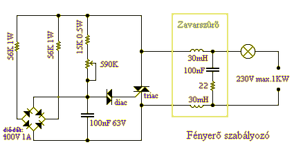

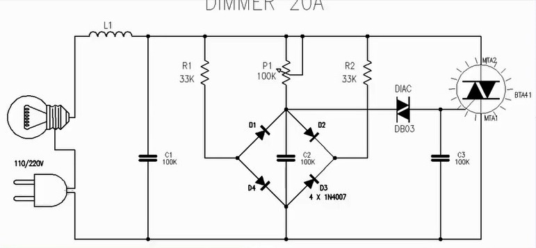

Sziasztok! Találtam ebben a videóban (egy percnél a kapcsolás ismertetése) egy kapcsolást aminek megépítéséhez már hozzáfogtam de szeretném ha valaki véleményezné, hogy megfelelően van e összeállítva. Én is hasonlóan nagy teljesítményű sarokcsiszolóhoz szeretném használni ha lehet. A triknak mintha nem lenne védelme, vagy nem is szükséges?
Ez kb. ugyanaz, mint ami itt is megvan a képek között. Szabályzó. Ebben viszont ott van az ajánlott RC tag. BT139-800, vagy nagyobb áramú triakot használj, a videóban lévő BTA41 is jó, csak az ára eléggé húzós. A hozzászólás módosítva: Dec 16, 2021
Jó az a rajz csak a zavarszűrés hiányzik, ami egyébként is opcionális elem. Azt a változatot építsd meg, amelyikben négy dióda van, azok nélkül nagyon hektikus a teljesítményszabályzás.
A rákapcsolható maximális teljesítményt a triak, a vezetékek/vezetősávok/esetleges zavarszűrő határozzák meg. A triak akkor kapcsol ki, amikor a rajta átfolyó áram lecsökken kb. nullára, a fogyasztó nem "úg vissza" mint egy DC-vel/PWM-mwl hajtott tekercs esetén.

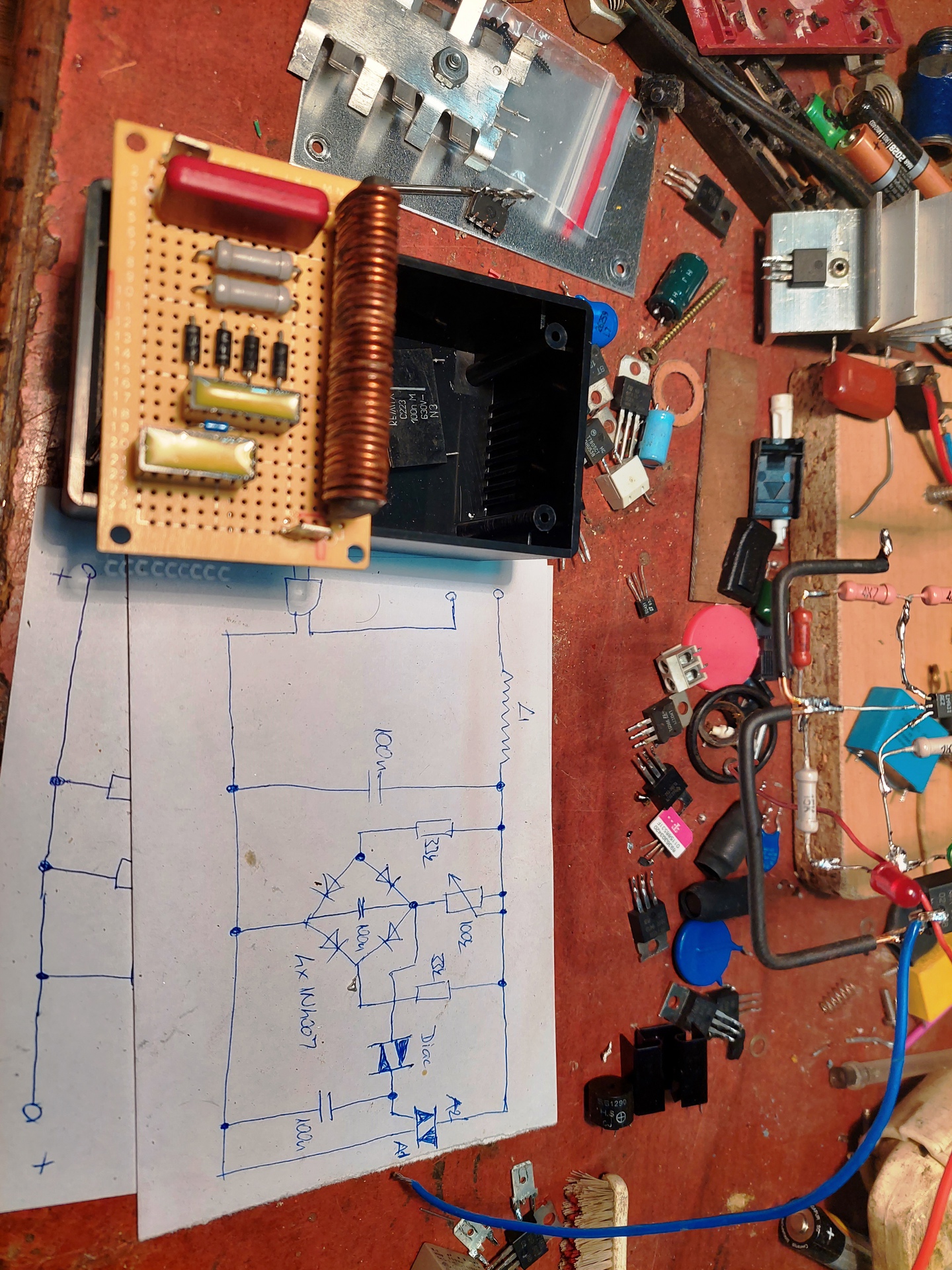

Szia! Köszönöm a rajzot. Közben kiollóztam a videóból, meg ki is rajzoltam a kapcsolást. Talán akkor ez utóbbi kapcsolás mindkét oldalában jobb lenne ha lenne az az induktivitás és a triaknak a soros RC tag védelemnek?
Ennél a kapcsolásnál a soros 100nF-22Ohm-nak (Snubber) közvetlen a triakkal kellene párhuzamosan kapcsolódni, és ohmos terhelésnél (ha nincs a soros zavarszűrő induktivitás) tényleg elhagyható, meg vannak un. Snubberless triakok, amik ezt elvileg nem igénylik, de sima triak mellé induktív terhelés esetén vagy ha a soros zavarszűrő induktivitás ott van, akkor mindenképpen kell.
Ez hivatott arra, hogy a triak kikapcsoláskor a triakon fellépő gyors feszültségnövekedést korlátozza, és az ne okozzon visszanyitást / meghibásodását. A gyors feszültségnövekedést meg az főáramkörben lévő induktív tagban az áramkör megszakításakor keletkező indukált feszültség okozza, az mindig jelen lesz, ha van induktivitás a körben. A videóban lévő rajzban van egy 100nF kondi a triak gate-M1 között, azt nem kell. A C1 meg lenne a Snubber, de soros ellenállás nélkül nem jó, és a triakhoz minél közelebb kell elhelyezni. A hozzászólás módosítva: Dec 16, 2021

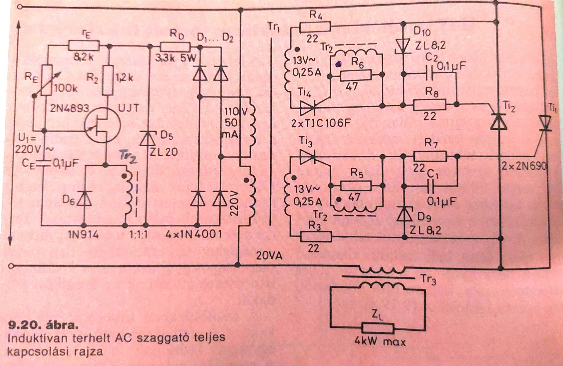

A feltett kérdésemre a választ már az előtted szólóktól megkaptam. Amit Tőled kaptam rajzot válaszként az már húsz zévvel ezelőtt sem volt jó ha valaki megépítette. Ne haragudj de ezt a kapcsolási összetételt már kipróbáltam és nem jött be, éppen amiatt amiről Te is írsz róla. Ha megfigyeled a két kapcsolást akkor az egyikben soros kört képez a szabályzás a motorral a másikban ez ettől független. Nem tudom, hogy hogyan is működik pontosan az "1848-as" (régi) de az biztos, hogy bárki megépíti az megelégedésére lesz. Lehet, hogy vannak korlátai is, mert csak kisebb teljesítményű (cca. 1000W alatt) univerzális motorokat lehet vele nyomatéktartóan szabályozni. Nálam T15N400T van benne kapcsoló elemnek. Ez utóbbi kapcsolás (konyhanyelven) a tirisztor gyújtásával csak "fél hullámokban működik ahogy működik", ezért gondoltam, hogy kipróbálok egy kicsi triakos kapcsolást amiben a triak mindkét irányban kapcsolgat. Az AC szaggatóban is "triakos" a kapcsolás csak abban két tirisztor van antipararel kapcsolva és ezek vannak gyújtóimpulzussal vezérelve és abban is a tápegység feszültsége nem függ a fogyasztó terhelésétől. Erre gondoltam ....
Ha ezeknél komolyabb áramkört szeretnél, akkor nézd meg az U2008B IC-t. De ezeknek a megoldásoknak egyike sem tartja a fordulatszámot, ahhoz valamilyen visszacsatolás (pl tacho generátor) kellene.
A Lóska Péteres könyvben lévő kapcsolás (fent a rózsaszínű kép) helyett két tirisztor vezérléséhez modernebb eszközökkel én ezt követtem el: Link. Ez is használható tiakkal is, de bonyolultabb mint a U2008, és visszacsatolás itt sincs. Én nagy trafó primer szabályozására használtam.

Szia! A TRIAC-os egyszerű szabályzók csak teljesítményt szabályozzák ahogy a kollégák is említik, de a fordulatot nem. Az az 1 THYRISZTOR-os kapcsolás nagyon hasonlít arra ami a ~1980-ban megjelent a RT-en. Anno megépítettem és nagyon jól tartotta az egészen alacson fordulatot is. (Emlékképeim szerint egy amerikai elektromérnök találta ki, és a motor árammentes állapotában generált feszültsége szabályoz.)
